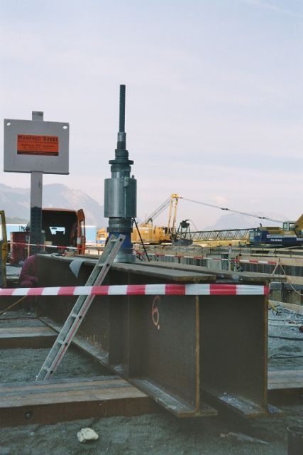

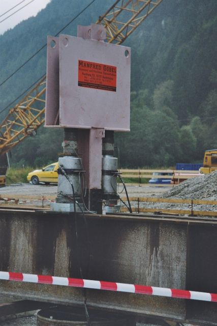

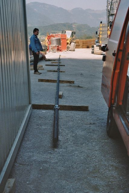

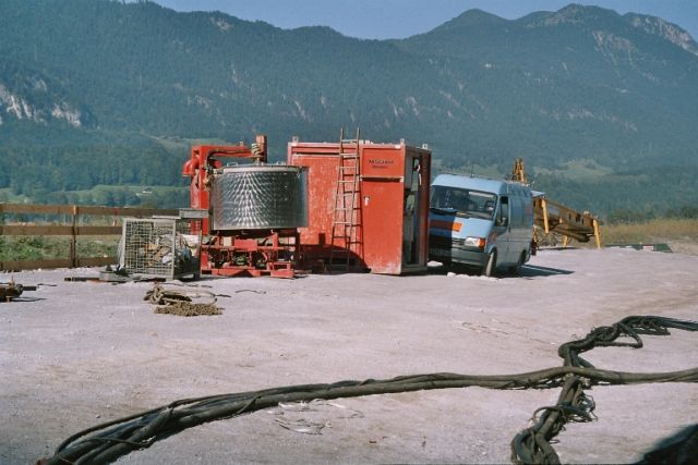

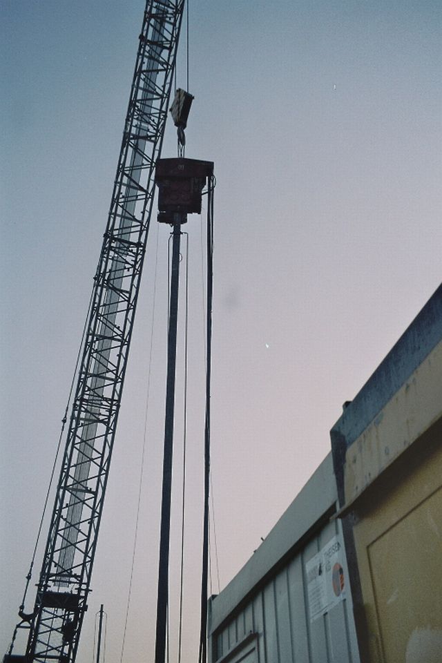

die Klemm stellte einen 33m langen Gewi Anker her der dann Probe belastet wurde..............der Hs 855 vibrierte 2 30m lange IPB 220 in eine 15m Leerbohrung während des ein vibieren wurde mit einer Obermann Anlage Zemet ein gepresst, so entstand ein "Trägerpfahl"
