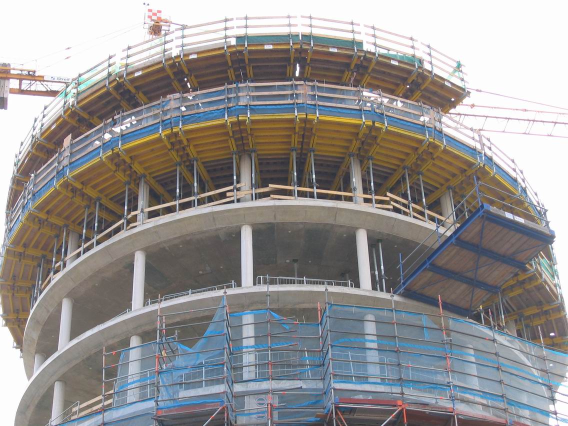

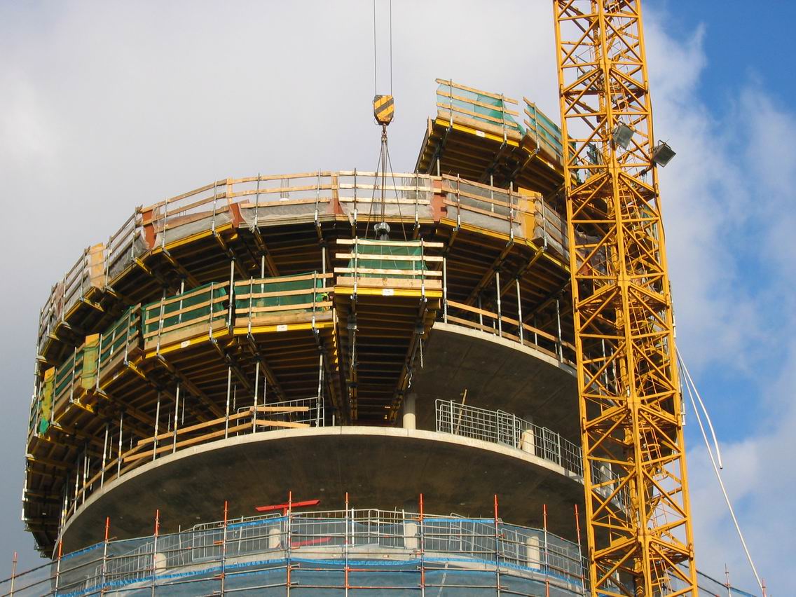

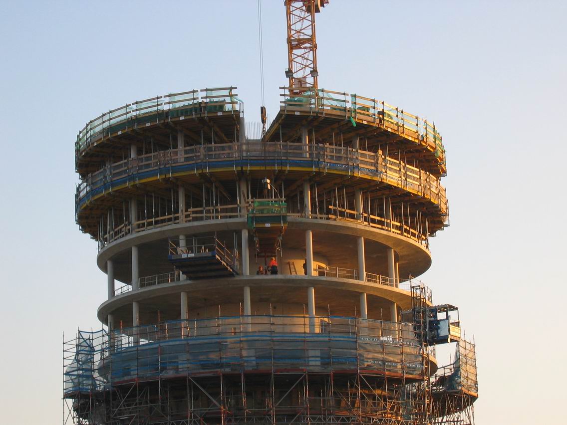

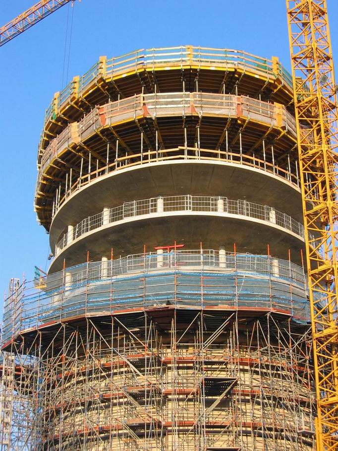

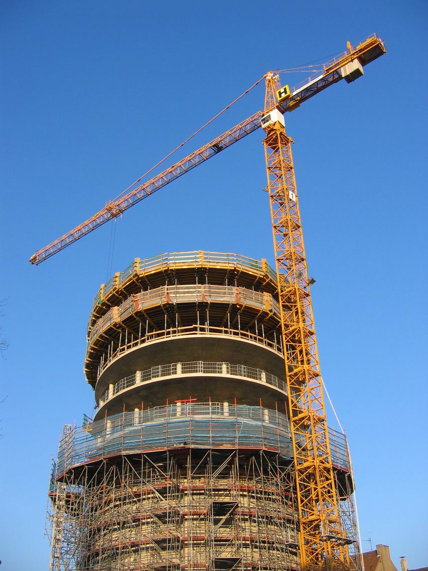

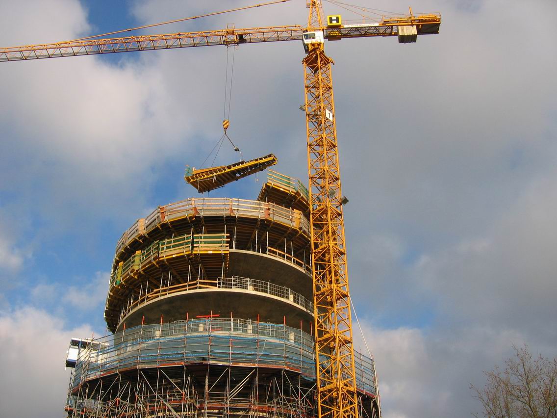

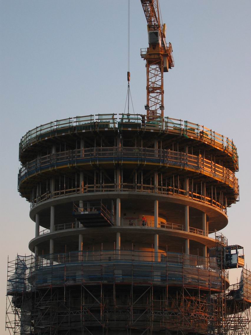

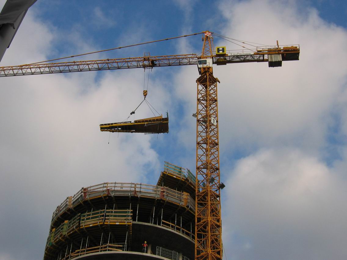

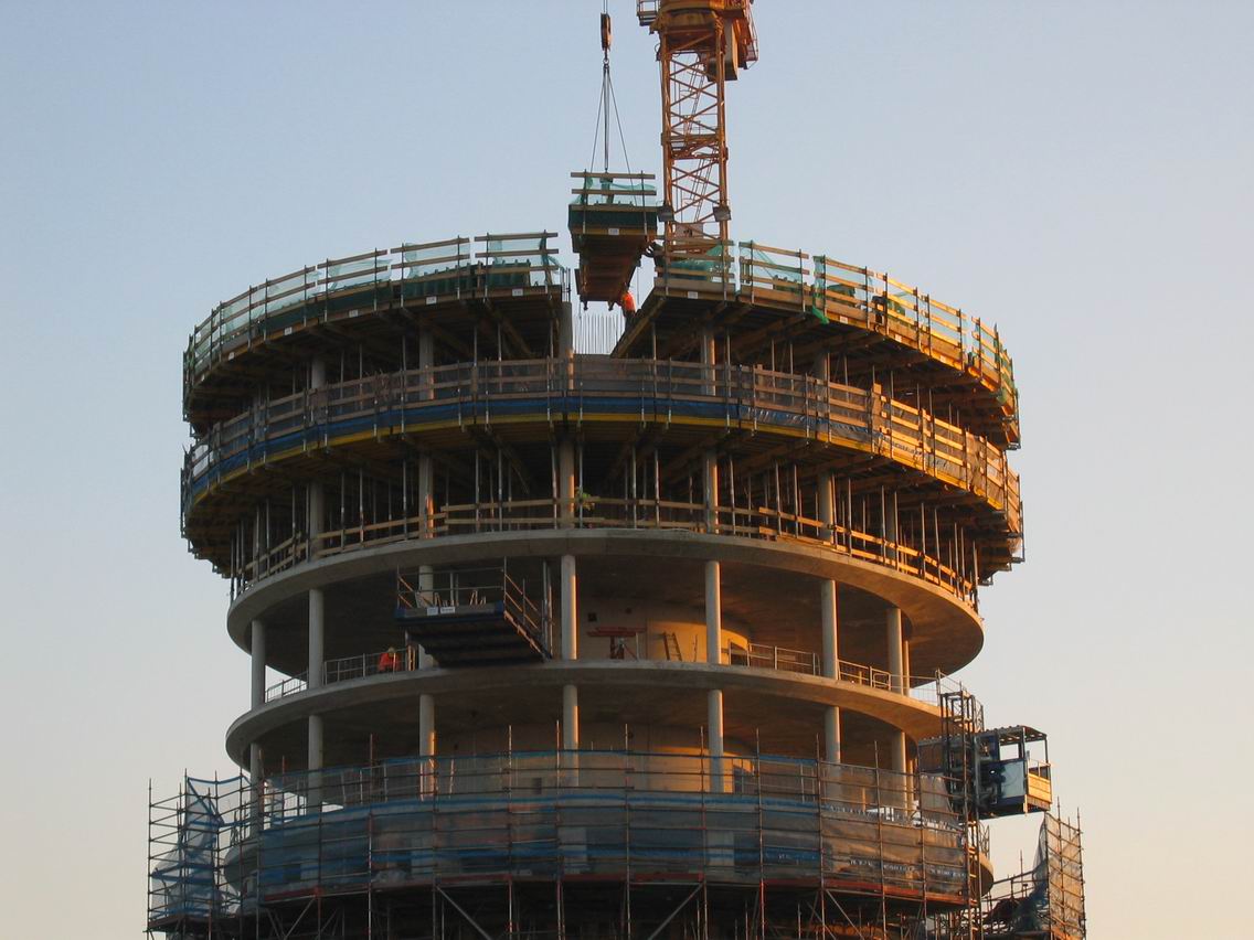

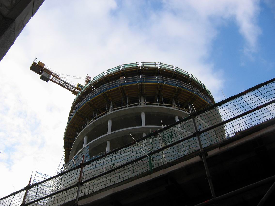

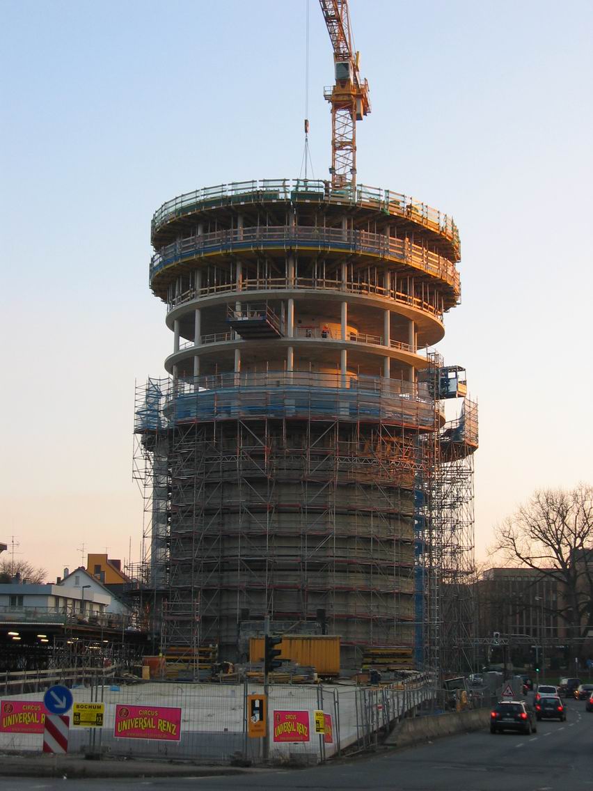

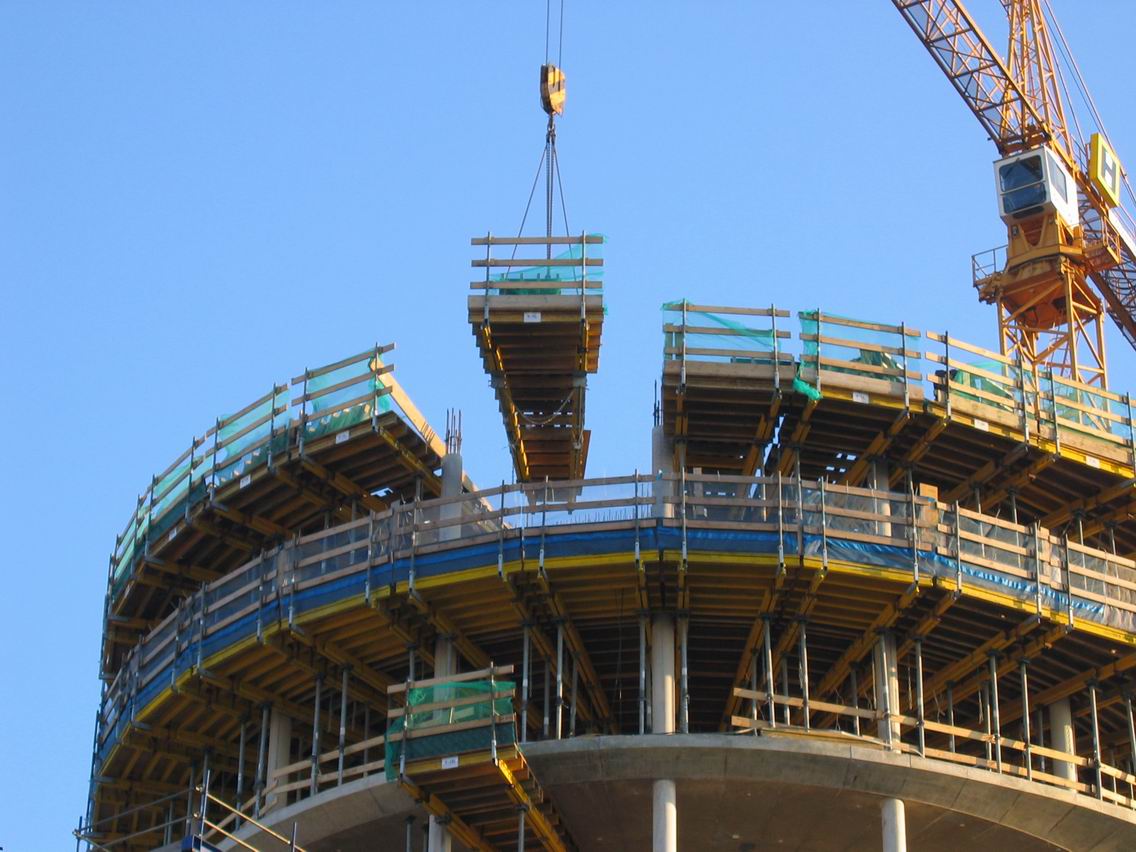

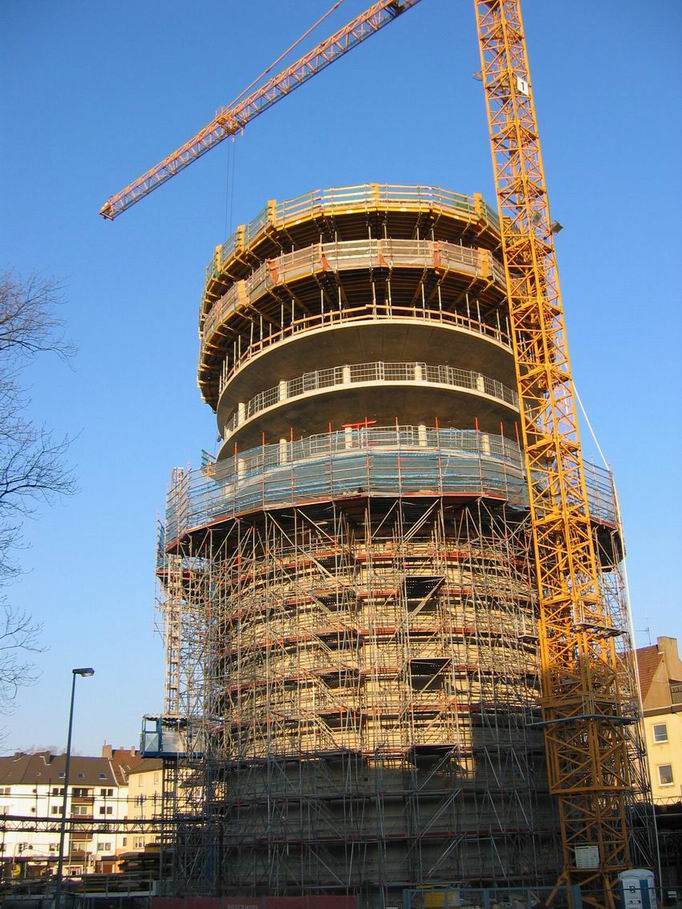

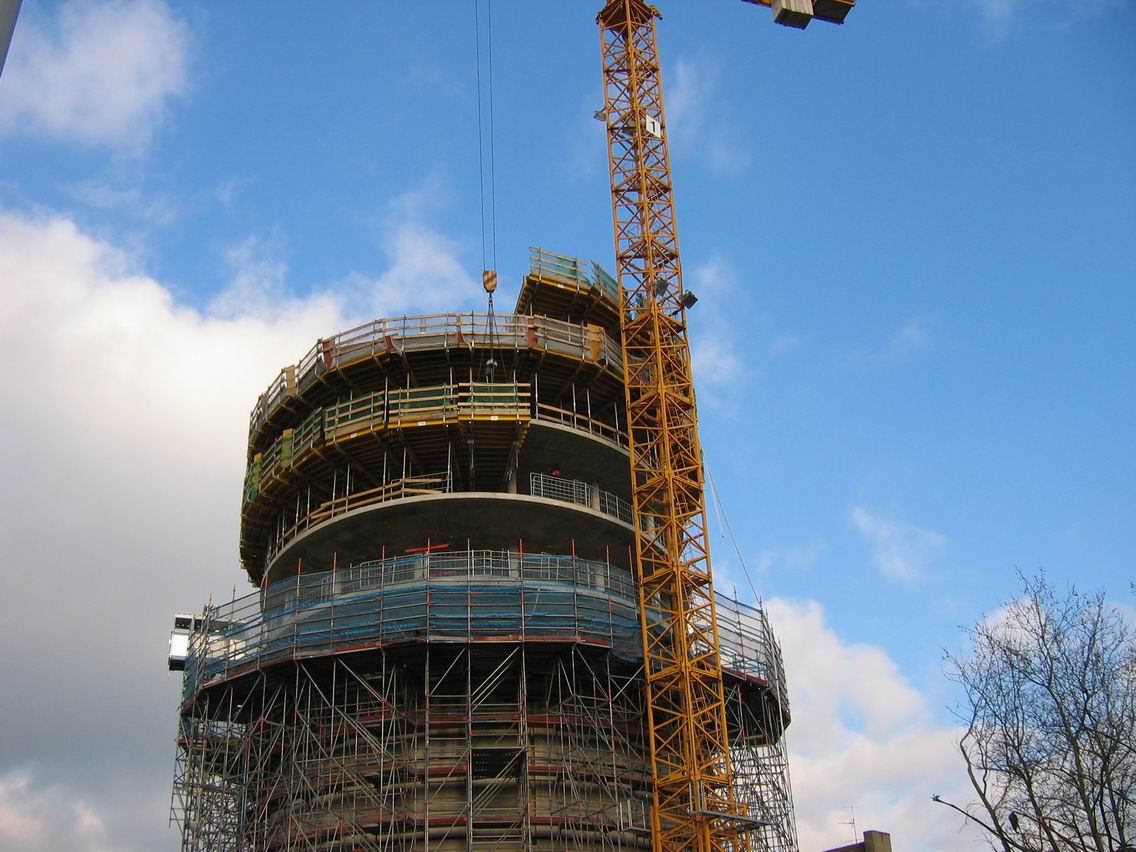

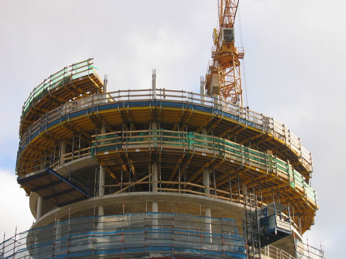

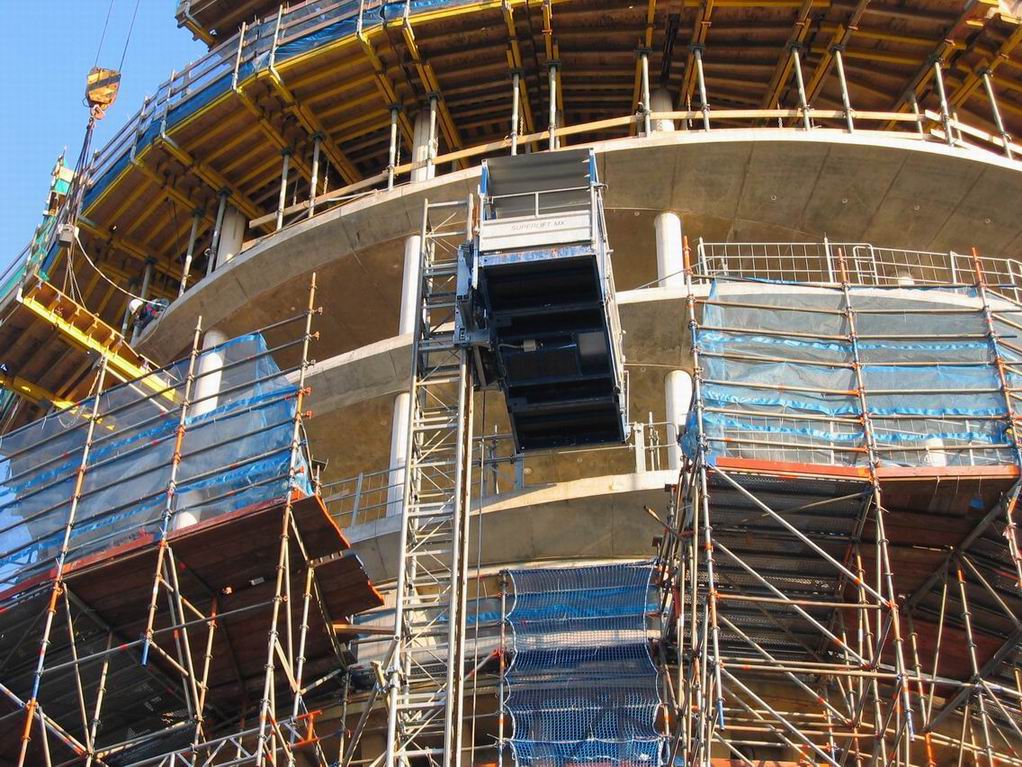

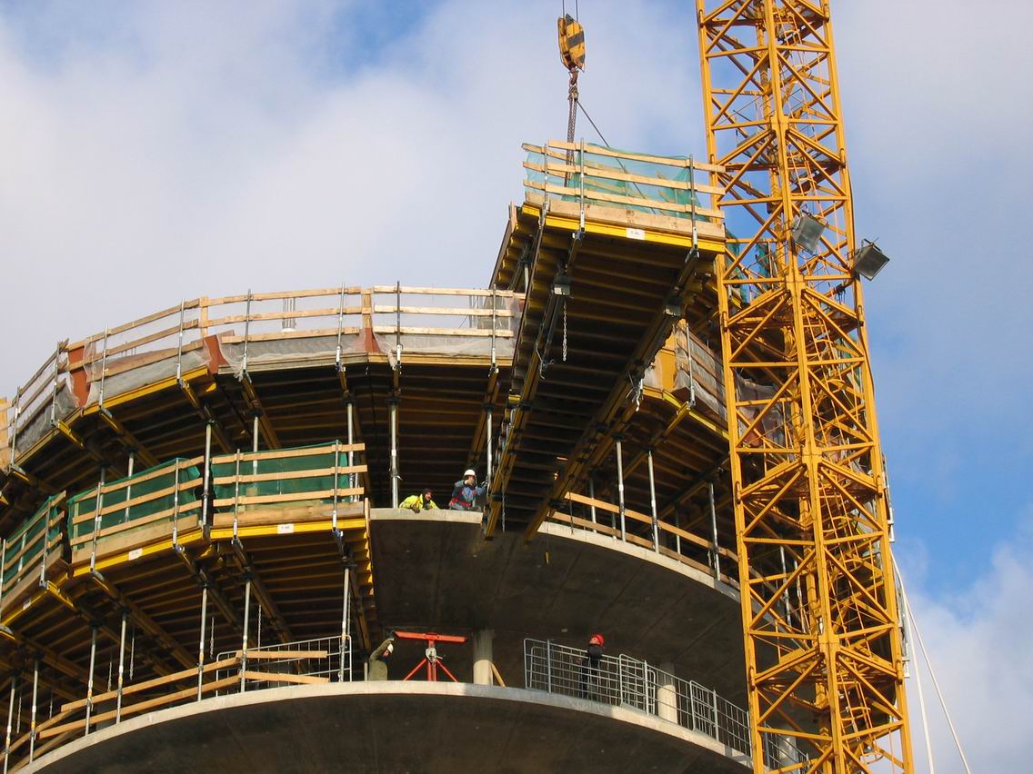

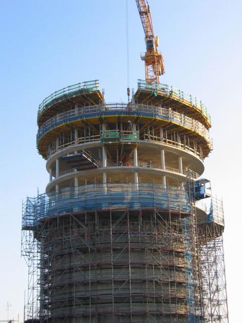

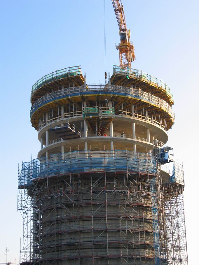

Das 4. Stockwerk wird eingeschalt.
Deckentische
Die fest eingespannten, in einer Richtung klappbaren Deckenstützen, ermöglichen das leichte Unterfahren von Unterzügen beim Ausschalen. Die Stützen sind vom Boden aus bedienbar. Nachdem der Tisch z.B. auf dem nächsten Stockwerk angekommen ist, werden die Stützen wieder zurück in die senkrechte Position geklappt.
Deckentische sind insbesondere bei vielen gleichartigen Einsätzen und offenen Fassaden die richtige Lösung.
Wenn das Projekt offene Fassaden, mehrere Stockwerke und gleichartige Einsätze hat, bietet es sich an, mit großflächigen Deckentischen Zeit und Geld zu sparen.
Gerüste und Absturzsicherungen sind integriert und werden mit einem Kranhub umgesetzt.
