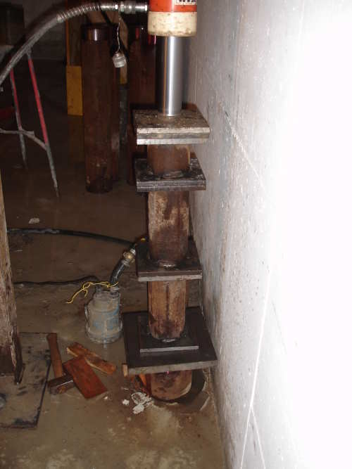

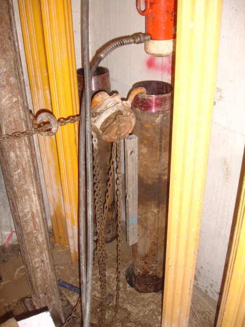

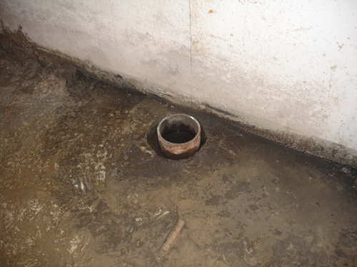

Das bereits entkernte Gebäude, war an vielen Stellen des Keller abgestützt,
was für uns mit den schweren Teilen immer wieder ein Kampf war

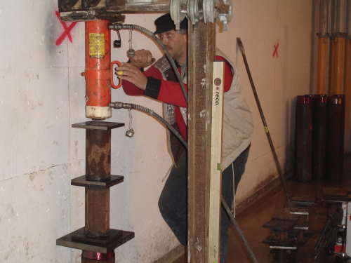

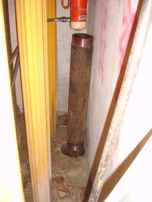

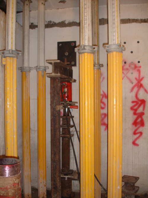

Gast rouletteXperts
Die lotrechte Absenkung der Rohre war ein Muss.
Zur Ausrichtung kam ein Kettenzug zum Einsatz
(weiter im nächsten Beitrag)

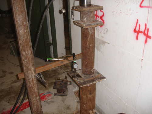

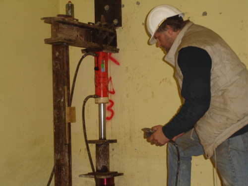

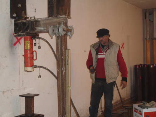

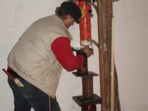

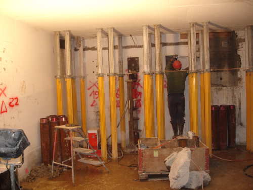

Gast rouletteXperts
Die Pressungen mit 50 Tonnen erfordert eine exakte Ausrichtung

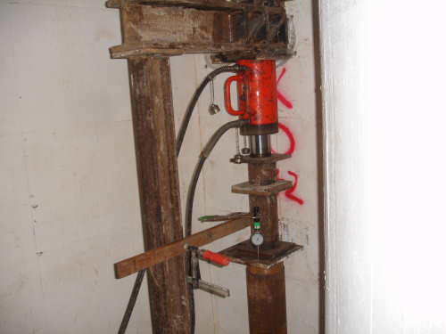

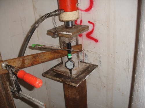

Gast rouletteXperts
War der Druck erreicht, wurde mit einem Micrometer über Nacht geprüft.
Bei der kleinsten Abweichung, musste nachgepresst werden

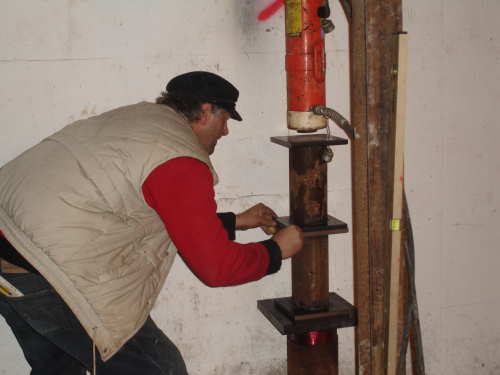

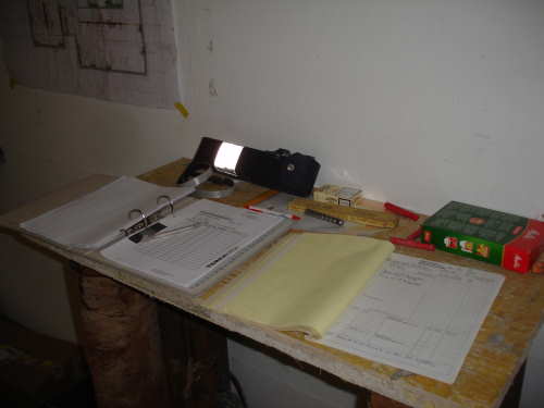

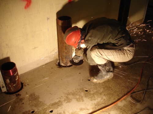

Gast rouletteXperts
Für jede Pressung musste ein exaktes Protukoll erstellt
Das letzte überstehende Rohr wurde auf Maß abgeschnitten
Die Rohre wurden abschließend mit einer Zementschlämme verfüllt.
