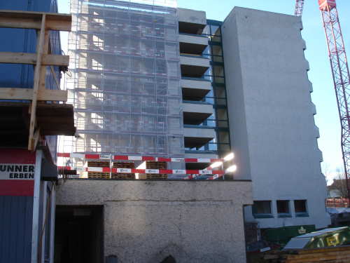

Im Keller dieses Gebäudes am Zürichsee, habe ich über 50 Presspfählungen
zur Fundamentsverstärkung durchgeführt
Knochenarbeit, schwer und dreckig

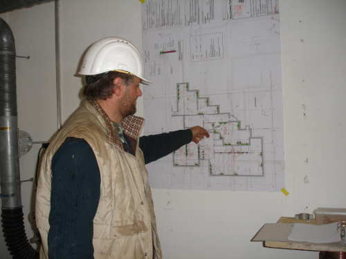

Der Plan
(weiter im nächsten Beitrag)

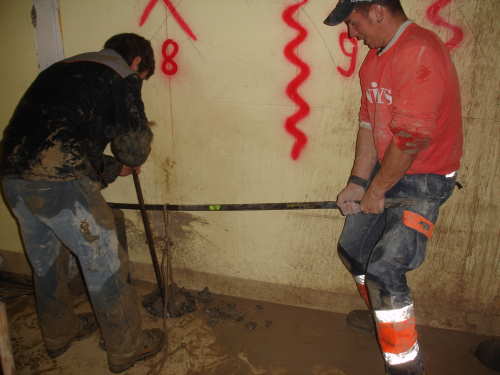

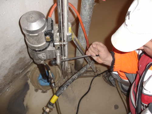

Gast rouletteXperts

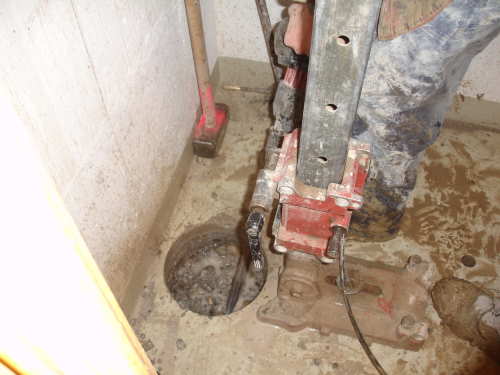

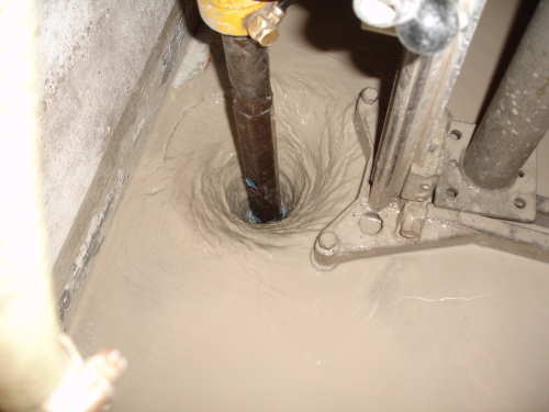

Im Keller war es nass und dunkel
Kernbohrung

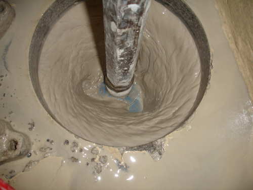

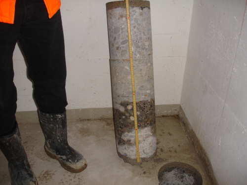

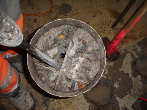

Gast rouletteXperts

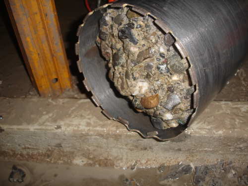

Die Bewährung hatte es in sich
Eine zerstörte Bohrkrone

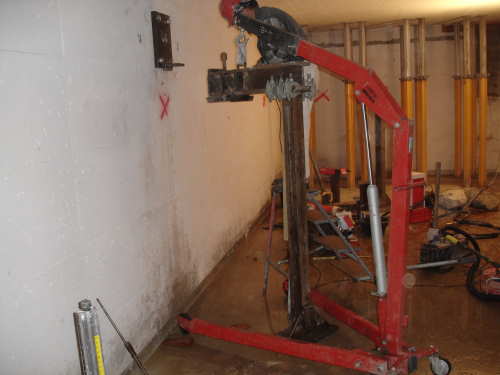

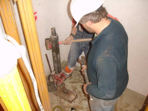

Gast rouletteXperts
Es war viel Muskelkraft erforderlich
Die Stärke des Fundaments betrug teilweise über einen Meter

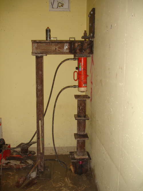

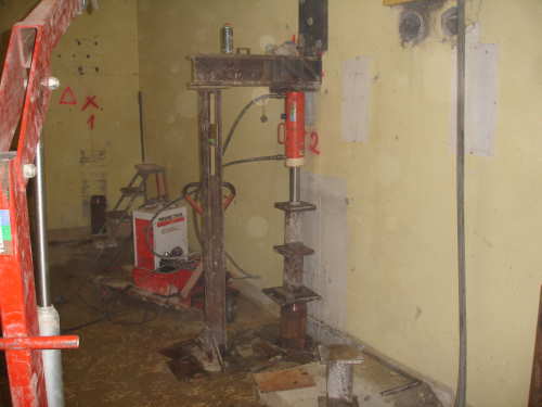

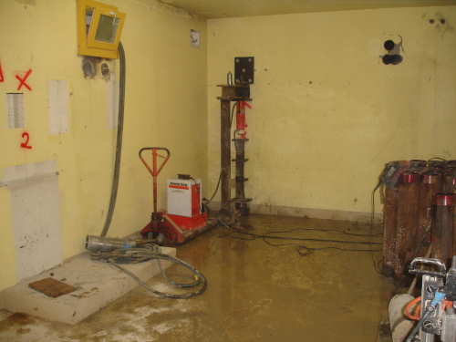

Gast rouletteXperts
Zur Montage kamen von uns speziell
entwickelte Presskonstruktionen inkl. Wandplatte zum Einsatz.
Beides wurde mit speziellen HILTI HIT Schrauben in Wand und Boden befestigt.
Jede Schraube hält 10 Tonnen!
Es wurden je 5 für die Wanplatte und 5 für die Befestigung im Boden verwendet.
Für die Verarbeitung der Schrauben mussten Nachweise erbracht werden,
denn diese werden fast ausschliesslich im Atomkraftwerk-Bau verwendet
und stellen Gefahr im Terror dar.
Wir haben sie daher gehütet wie Schätze und streng unter Verschluss gehalten.
Das Erste von bis zu 14 Rohren (je 1 Meter) ist "versenkt"
