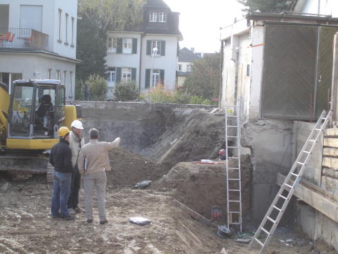

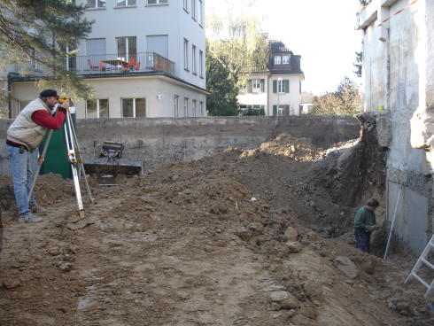

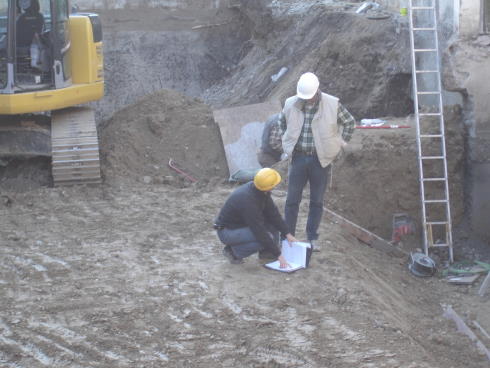

Die Garagenunterfangung habe ich ständig auf
eventuelle Setzungen überprüft

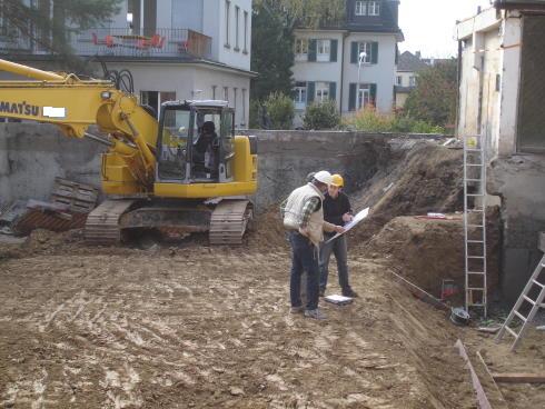

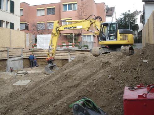

Wieder eine saubere Baubesprechung ....
auf einer sauberen Baustelle

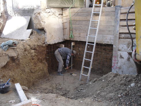

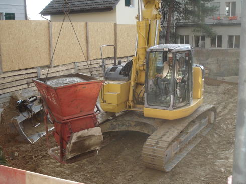

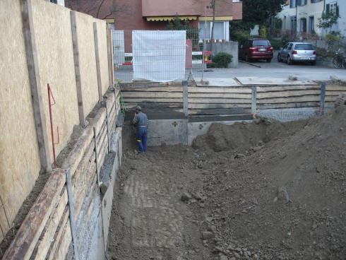

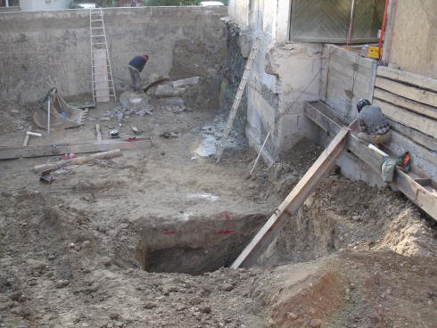

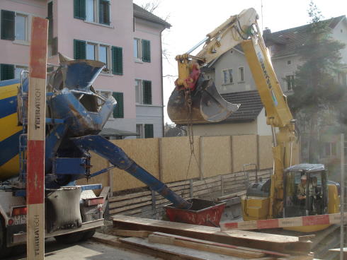

Nach der Holzausfachung in der ersten Etappe, folgte
die erste von zwei Etappen Betonausfachungen.
Es konnten wegen der benachbarten Hochhüuser
keine zwei nebeneinanderliegende Ausfachungen gleichzeitig
ausgeschacht und betoniert werden.
Strassenseitig maximal zwei.

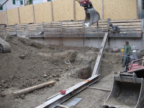

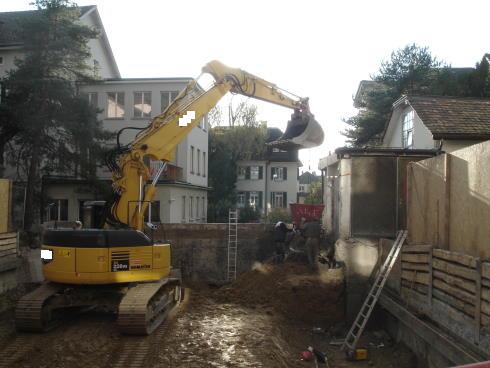

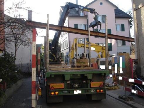

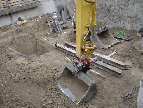

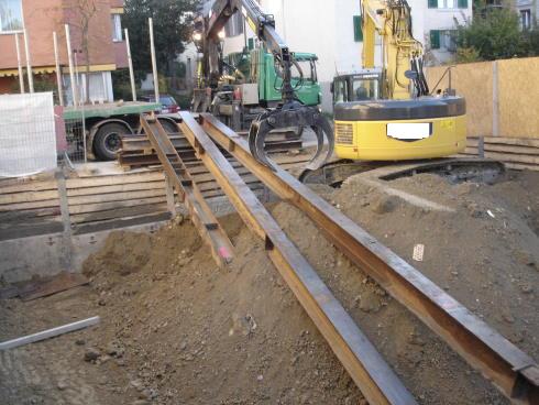

Die Stahlträger kommen.
Longarinen rechts und links, doppelte Eckverspreisung.
Quer- bzw. Senkspriese als Rühlwandabstüzung
