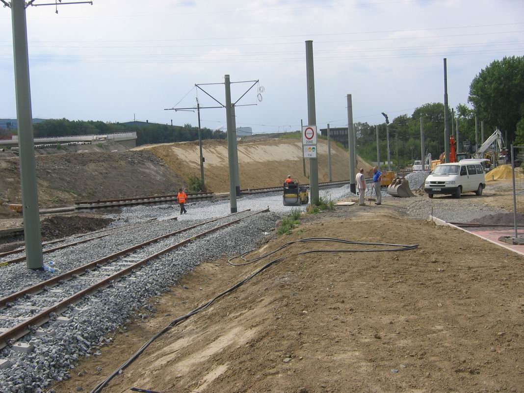

Vielleicht könnt ihr mir auch gleich ein paar Infos geben: In Beitrag 3119 sieht man die begonnene Verkleidung der Brückenpfeiler. Wie wird die Natursteinverkleidung hinterfüllt? Und wozu sind die C(?)-Profile an die Pfähle getackert worden?

Kann das sein das dort so eine Art Maueranker eingezogen werden in diese C Profile? eusa_think.gif

Zu Link 3119, an den Bohrpfählen werden nachträglich Ankerschienen befestigt, dort kann man dann waagerechte Anker einklinken um die Bruchsteinverblendung Halt zu geben. Der Zwischenraum, zwischen Bohrpfahl und Bruchsteiverblendung wir mit erdfeuchtem Beton ausgefüllt.
