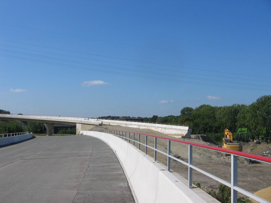

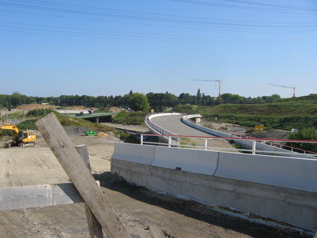

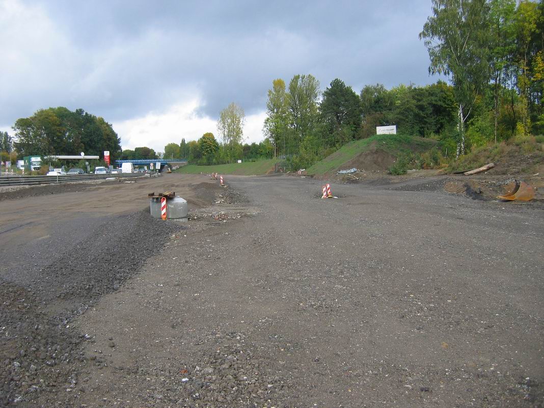

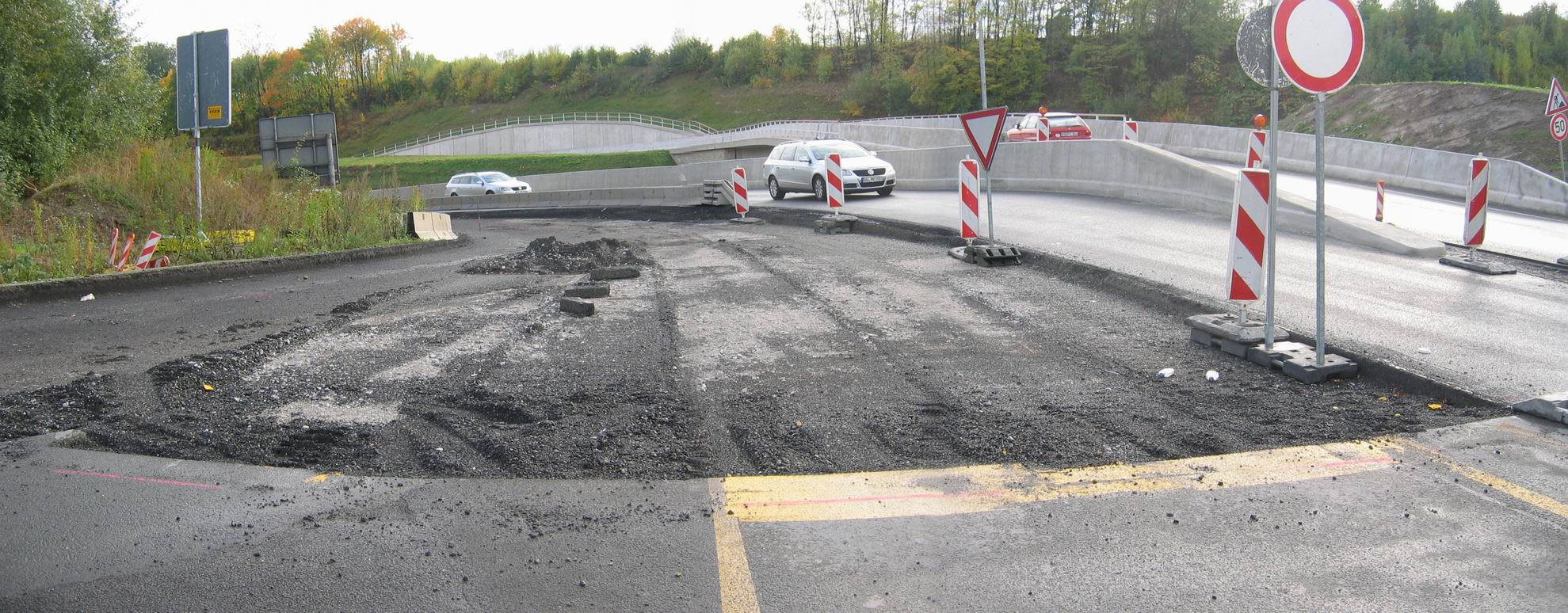

Das Bild zeigt das Ende des Ringes. Der Verkehr rollt jetzt über der neuen Fahrbahn.
Der Rest des Fahrbahnbelags von der alten Abfahrt ist abgefräst.

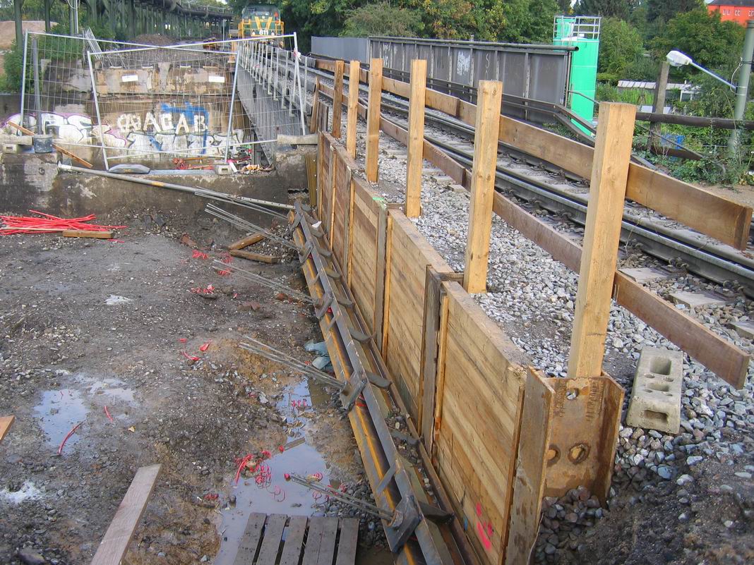

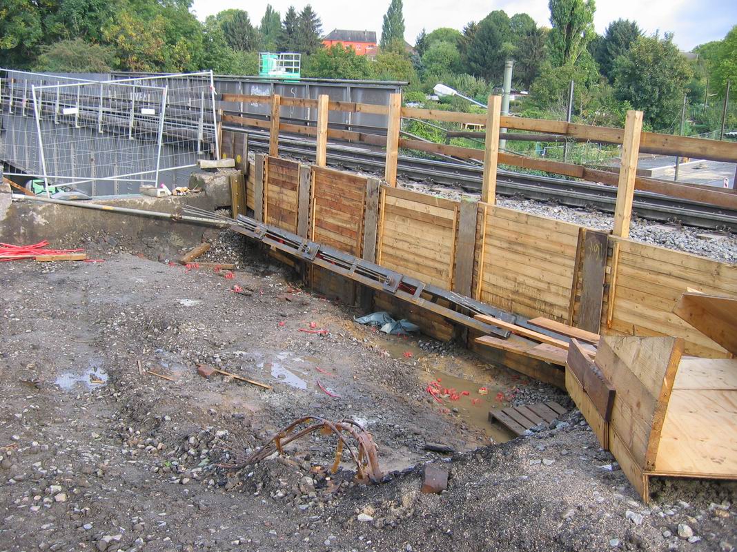

Widerlager der alten TyssenKrupp Brücke. Um das Brückenwiderlager freizulegen wird ein Berliner Verbau eingebaut, um das im Betrieb befindliche Bahngleis zu sichern.

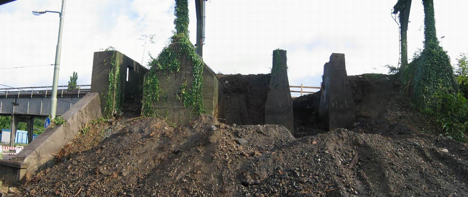

Freigelegte Rohrtrassen-Fundamente unmittelbar am Brückenwiderlager.

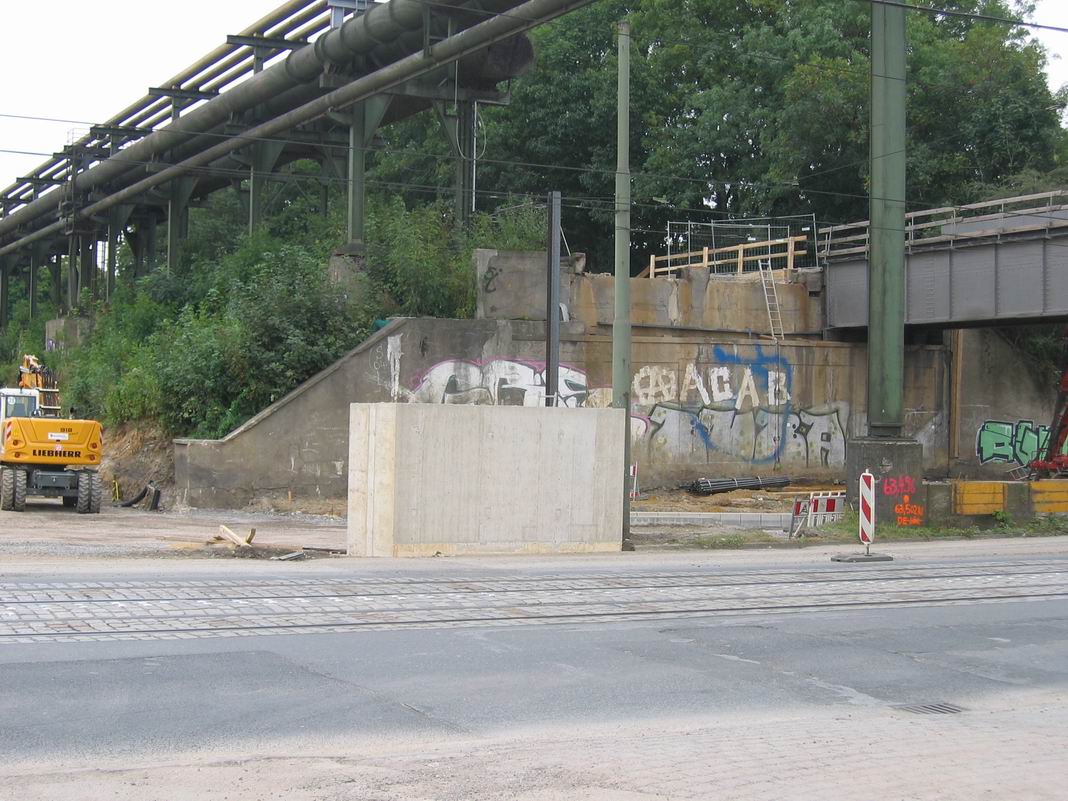

Fertiggestelltes Betonfundament für die Stütze der Rohrtrasse.

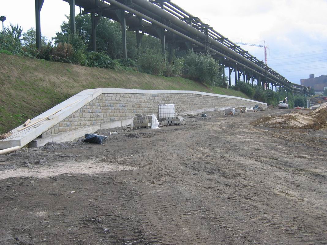

Fertiggestellte Bruchsteinverblendung an der Bohrpfahlwand.

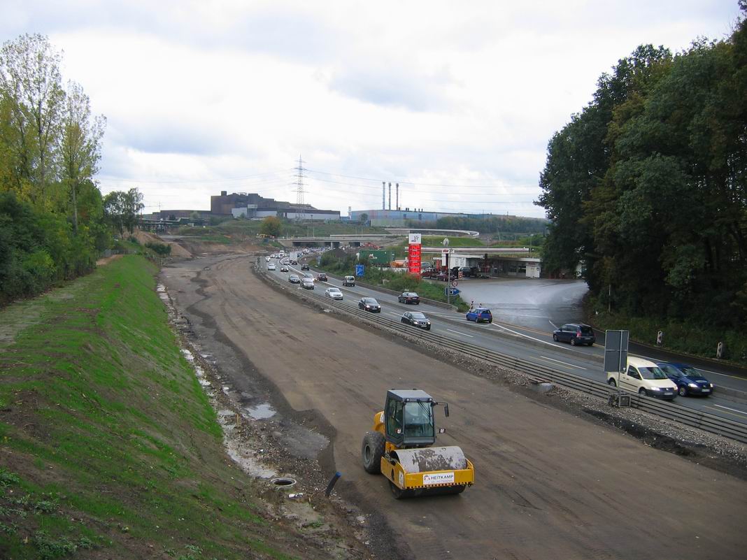

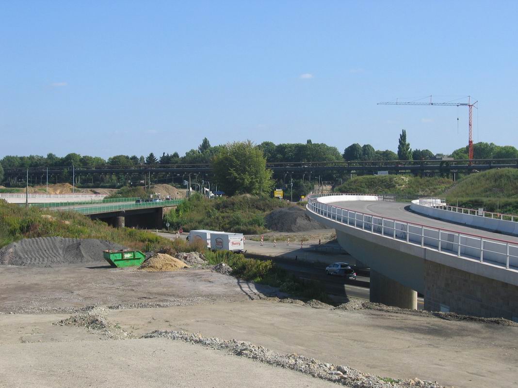

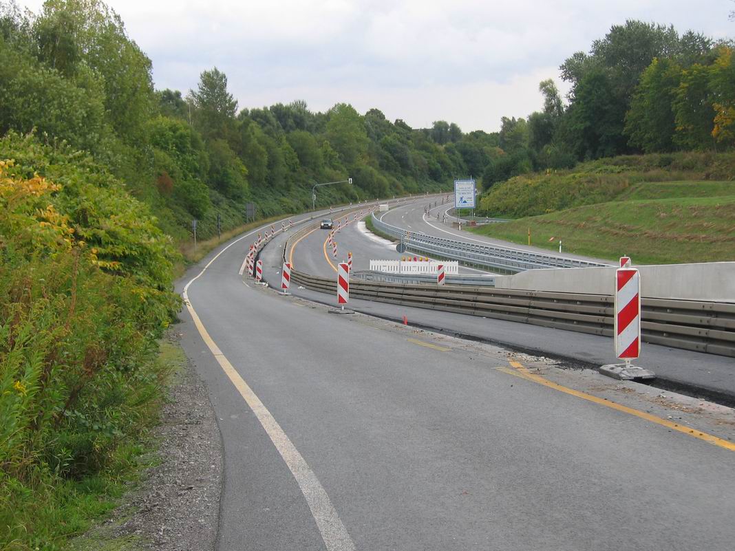

Blick von der neuen Wattenscheider Brücke. FR Dortmund
Blick von der Erzbahnbrücke. FR. Dortmund

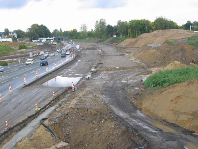

Es hat sich einiges getan, nachdem die Entwässerungsarbeiten sowie die Versorgungsleitungen
eingebaut sind, nehmen die Erdarbeiten so langsam Form an.

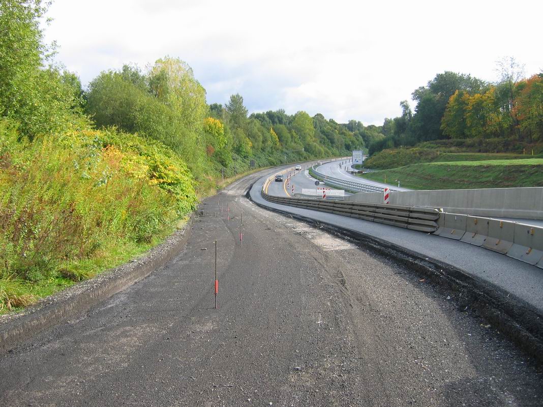

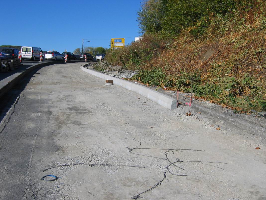

Donezk Ring. Abfahrt Wattenscheider Straße - Nachdem der alte Asphalt abgefräst
wurde ist man dabei Randsteine einzubauen.

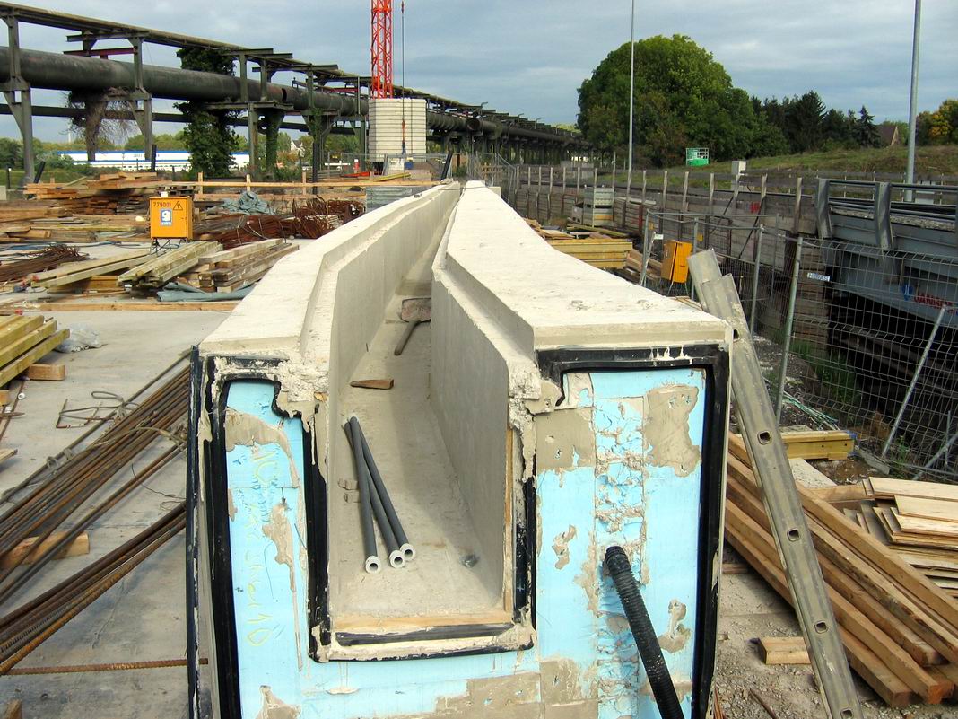

Rohrkanal auf der neuen ThyssenKrupp Werksbahnbrücke.

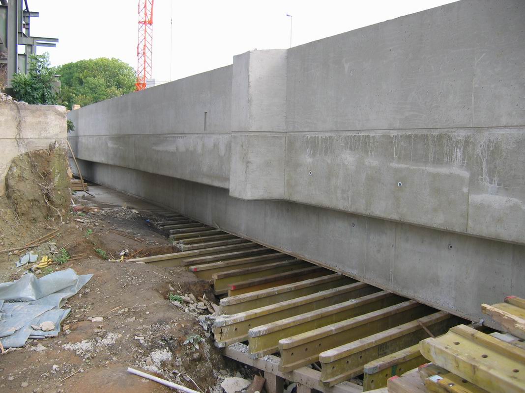

Seitenansicht,ThyssenKrupp Werksbahnbrückenplatte mit dem Rohrkanal.
