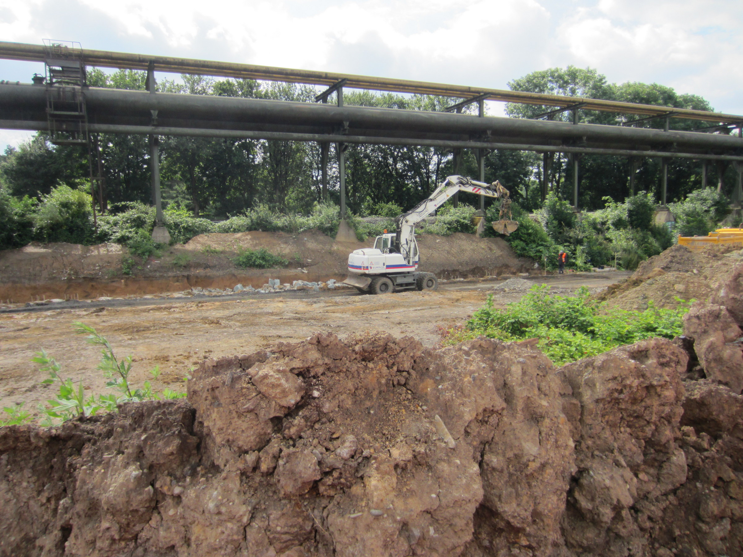

Der Bagger legt die Köpfe der Bohrpfähle frei, damit anschließend der Kopfbalken der Stützwand hergestellt werden kann. Die Stützwand ist hier notwendig, da die Fundamente der Gas Pipelines nur 1,5 m tief sind. Von den Pipelines sind übrigens nur noch die drei kleinen Rohre oben für Gas und das kleine Rohr vorne für Wasser in Betrieb. Die großen Rohr dienen nur noch statischen Gründen.
Besonders beeindruckt haben mich die vielen und dicken Eisen in der Schutzwand.
