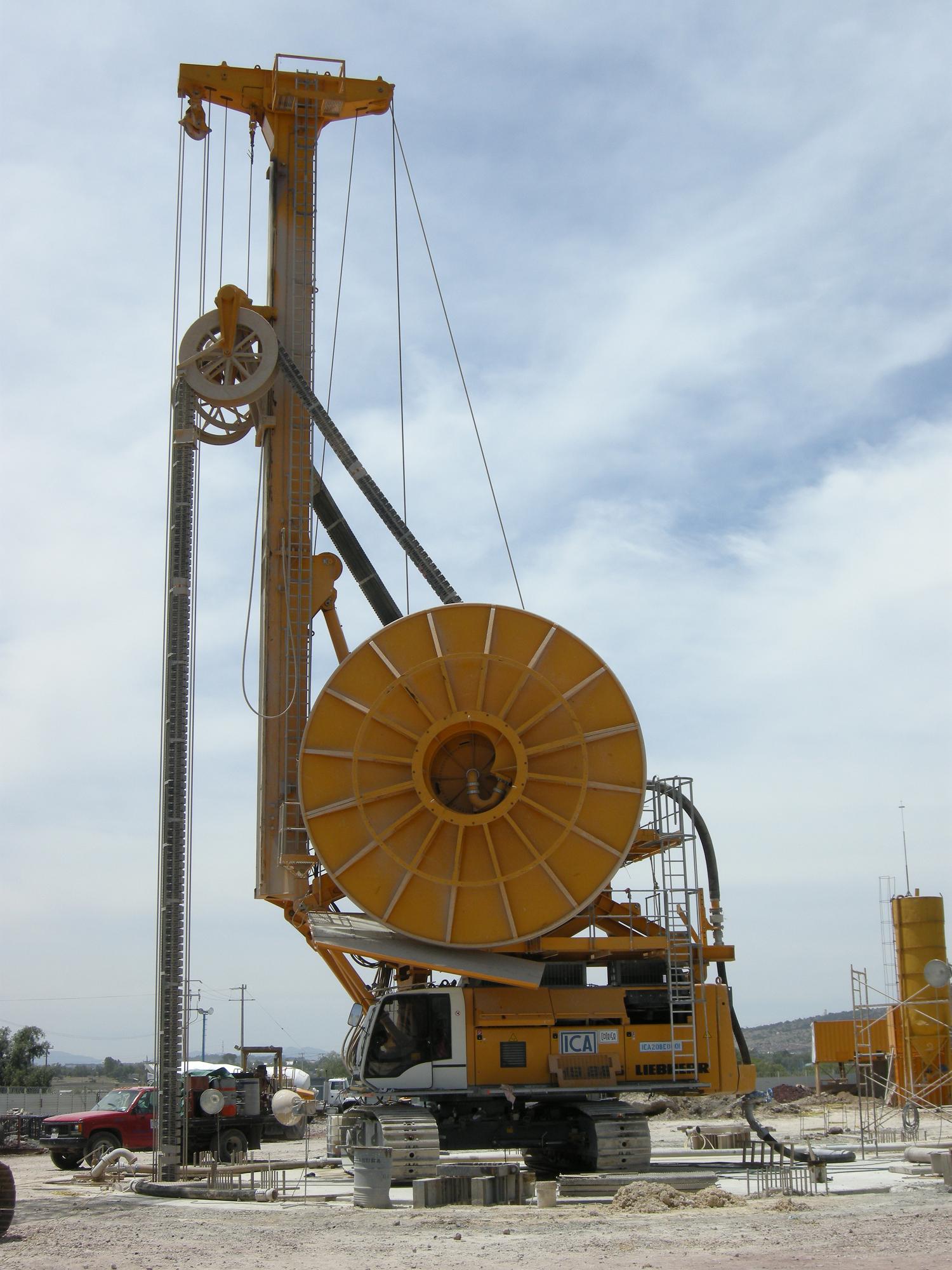

Liebherr HS885 mit HDS100+20 Schauchaufrollung in Mexiko beim Fräsen des 2. Schachts auf gut 120m, der Aushub des ersten fertigen Schachts nimmt schon gute gestalt an
Habe ich das richtig verstanden dass die die Schächte dort auf 120 m mit dem CSM-Verfahren machen ?

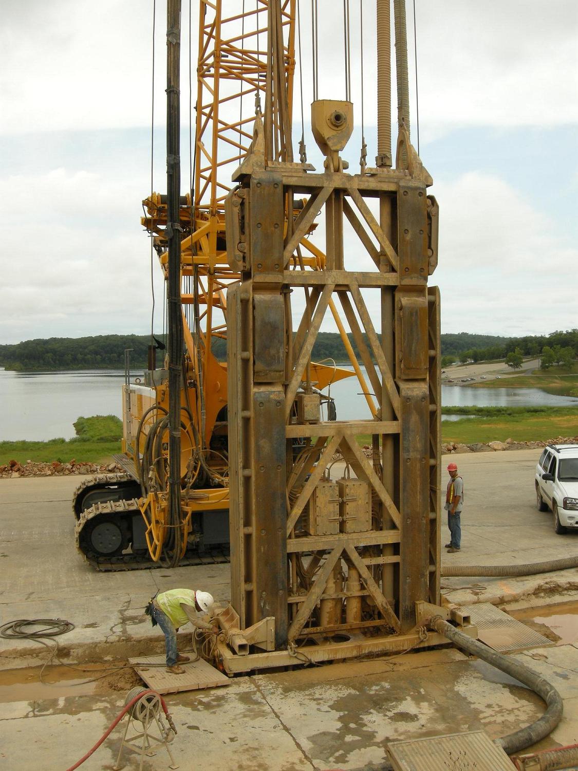

Ein Fräsen Projekt in Piedmont Missourie, mit insgesamt 3 Bauer Fräsen und 4 Bauer HTS Systems welches auf eine Dauer von ca 2 1/2 Jahren angesetzt ist zur Abdichtung eines Dames

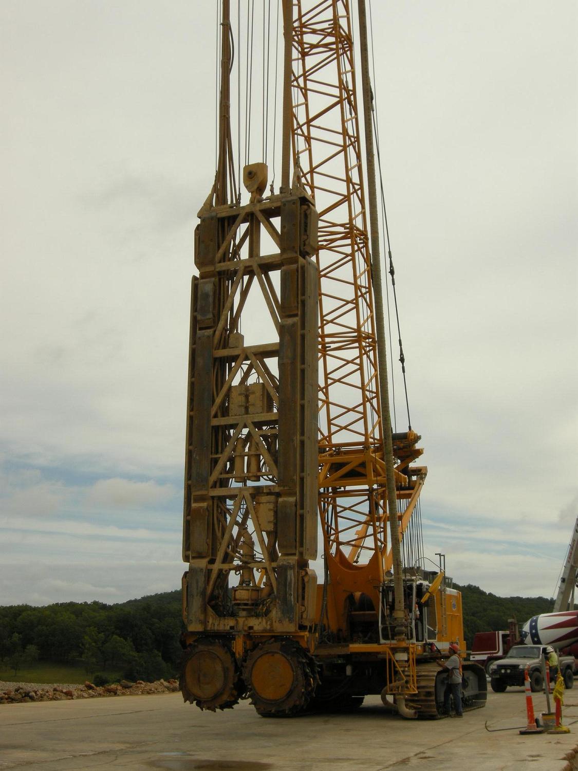

Liebherr HS885 mit Bauer HTS60 und Bauer BC40

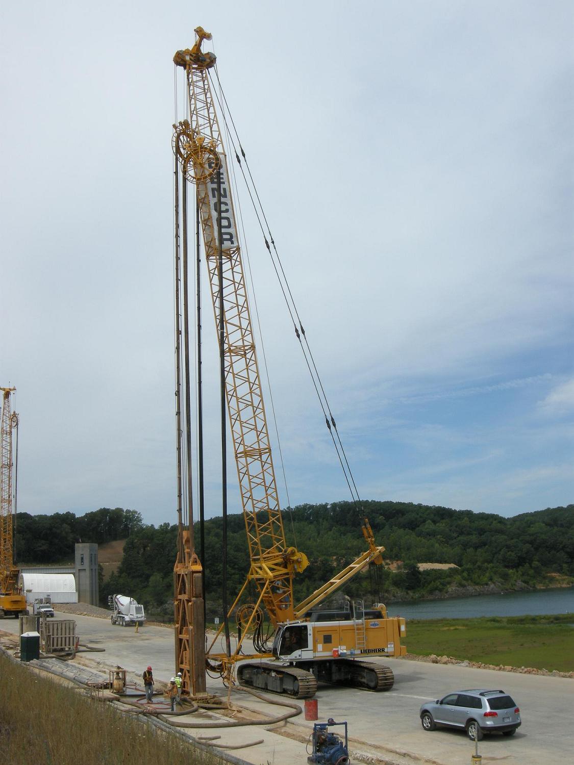

Liebherr HS883 mit Bauer HTS60 und Bauer BC40 bearbeitet von Kreite

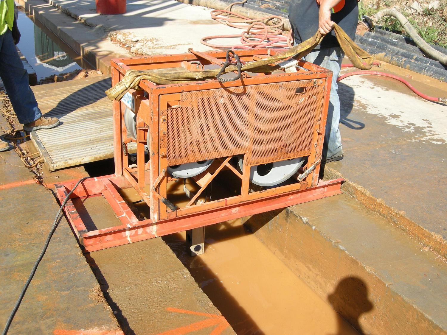

Nachdem der Schlitz gefräst wurde oder auch nur zur Kontrolle zwischendurch wird nochmals mit dem Koden System die Vertikalität des Schlitzes kontorlliert.

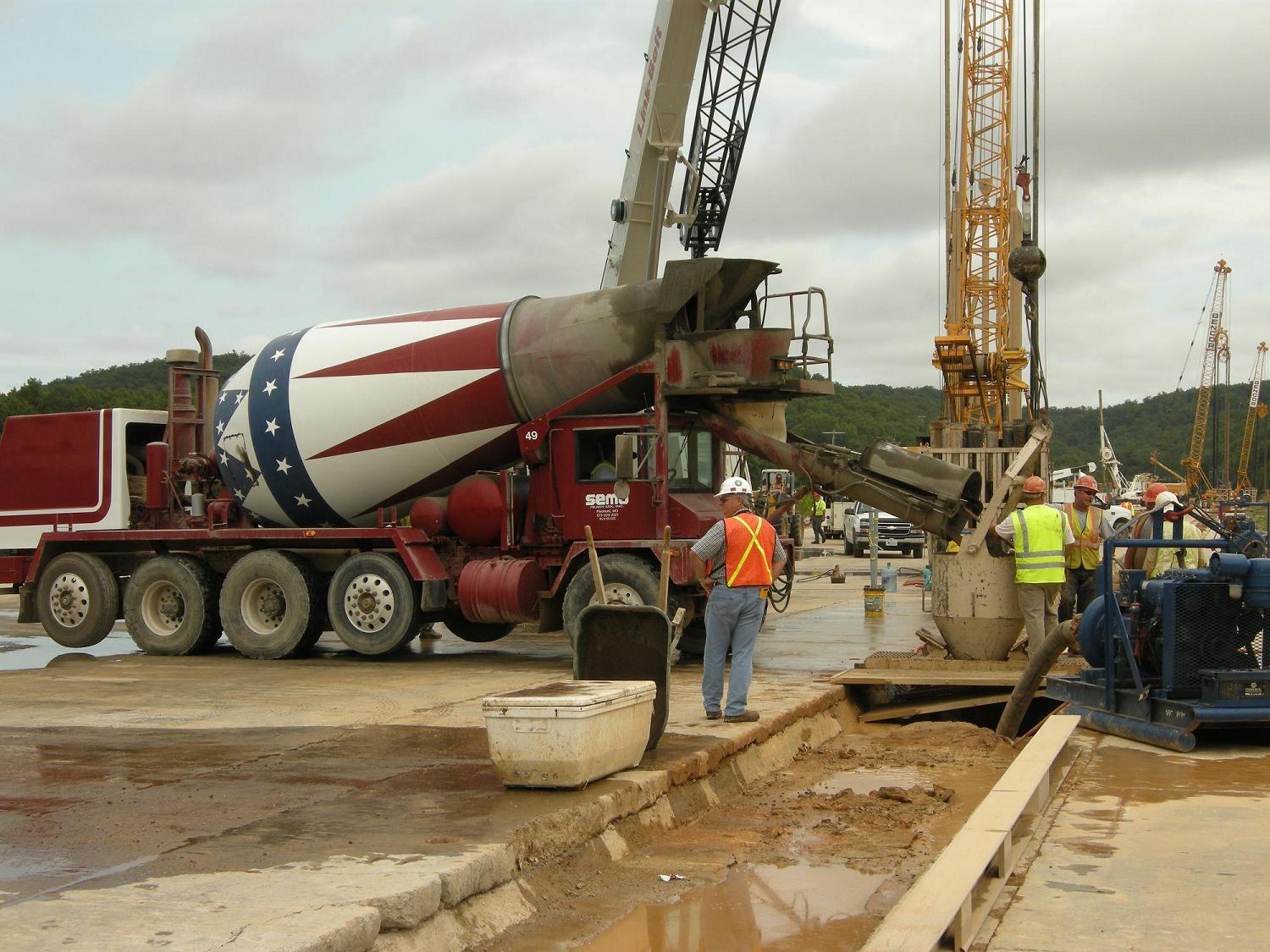

Bis es dann wirklich ans Betonieren geht, hier jedoch nur ein Sekundärie Panel, bei den Primary wird dann mit 2 Trucks und 2 Schüttrohren gearbeitet
