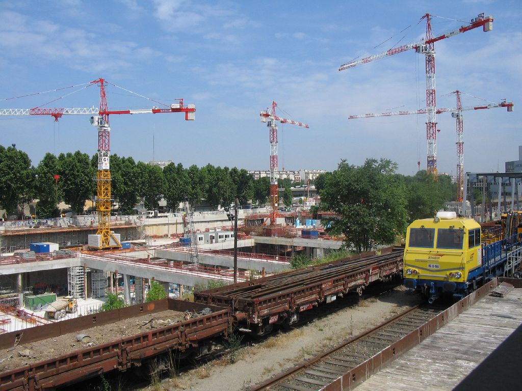

Weiter geht's, endlich top.gif mit den langersehnten Bildern von den Gründungsarbeiten für eine unterirdische Müllverbrennungsanlage in Paris- Issy-les-Moulineaux- Centre de traitment des déchets Isséane direkt an der Seine gelegen.
Für Info's über dieses Interessante Projekt in Französisch bitte hier Klicken Schaut einfach mal durch die Seite vergesst nicht links Film Isseane und Photos Chantier euch anzusehen.

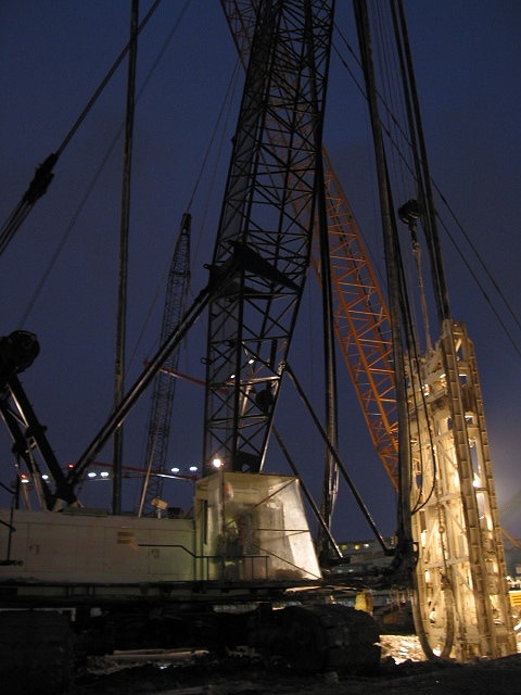

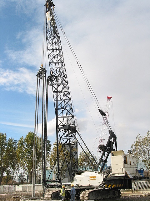

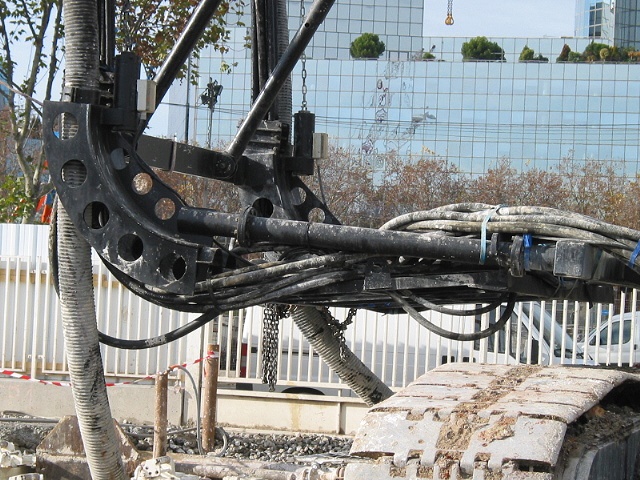

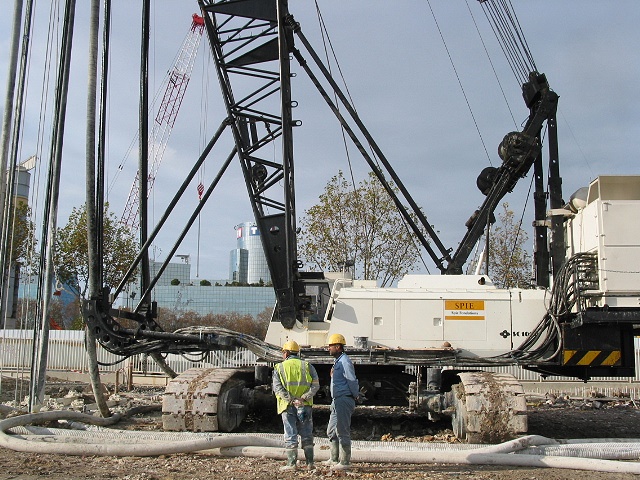

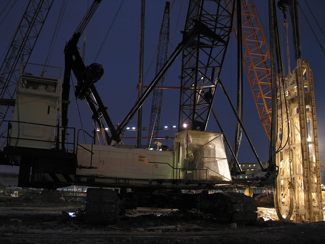

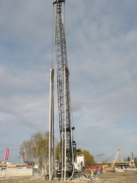

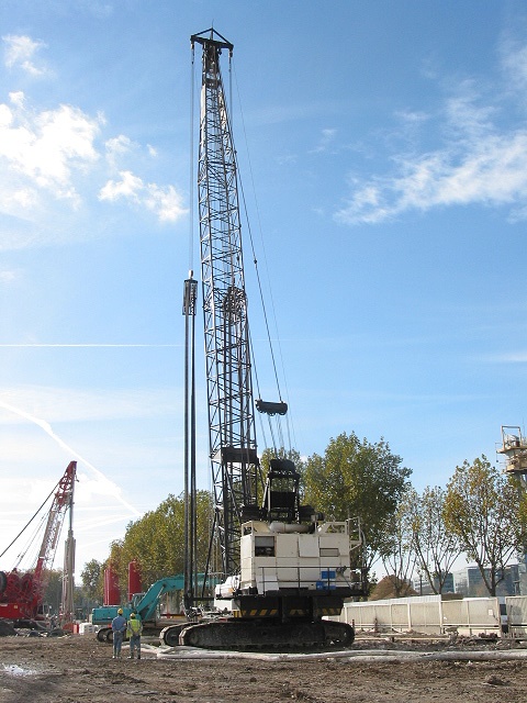

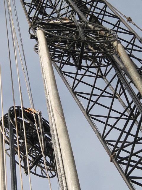

Los geht's mit einer Hydr. SW Fräse auf einem Link Belt Seilbagger, Frästiefe bis - 52m je nach Planschnitt. Die Schichtfolge sah wie folgt aus bis - 9,50 Ton, Lehm teilweise im unteren Bereich sandgeführt weiter bis 12m Kies bis -52m Keide ab 40m sehr fest gelagert.
