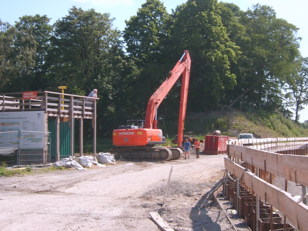

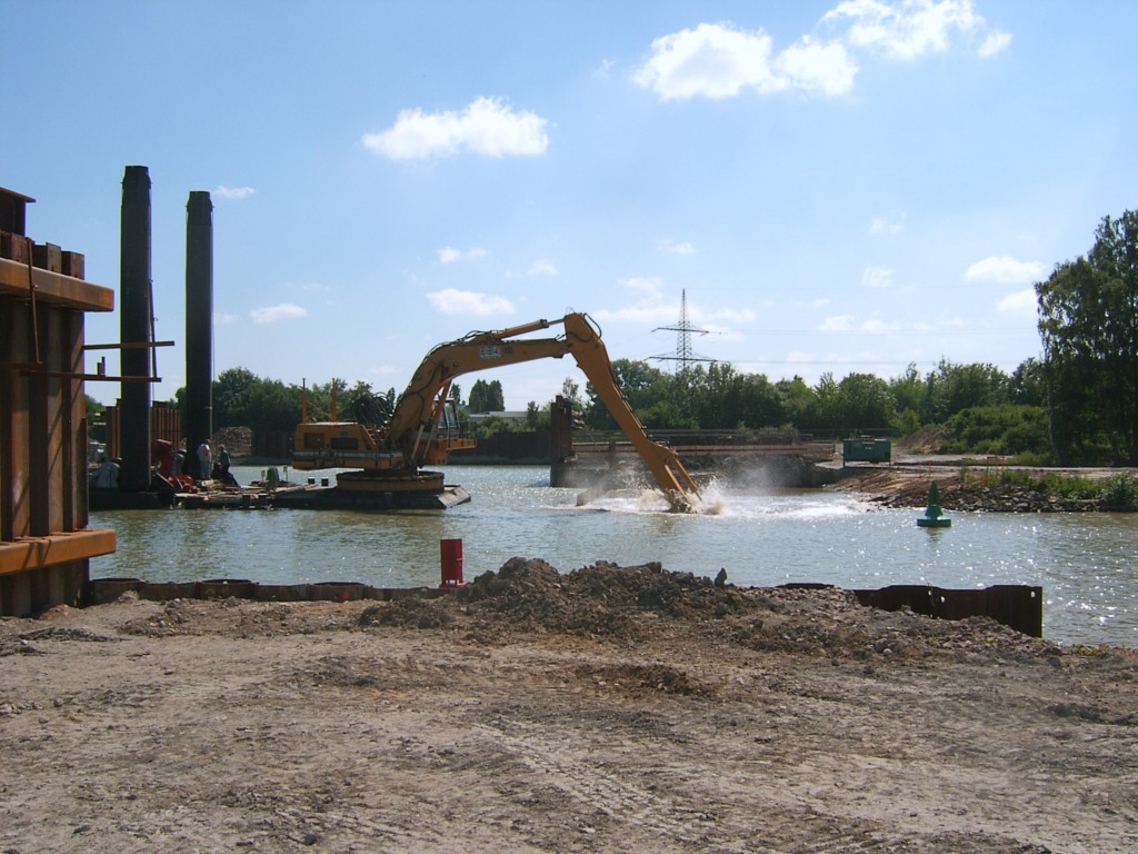

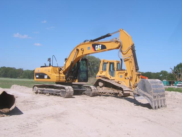

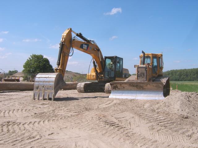

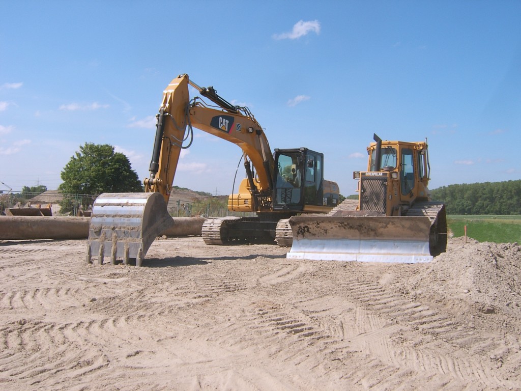

ein gewaltiges Bauvorhaben...
Wie sich wohl ein Baggerfahrer fühlen muss, 2 Jahre lang Erde von A nach B fahren zu müssen...
Aber nachher hat er was geschaffen! Respekt!
Frage: Auf der Aussichtsplattform dreht sich seit neuestem eine Cam - ich denke eine Webcam. Kennt einer von euch den Link, um sich informieren zu können?
Und noch etwas - weiss einer von euch, ob im Anschluss der Emschergraben zugeschüttet wird? Ich habe davon gehört, dass die Emscher wieder in Abwasser (=unterirdisches Rohr) und Fluss/Bach (=5-10 m höher als aktuell???) getrennt werden sollen..

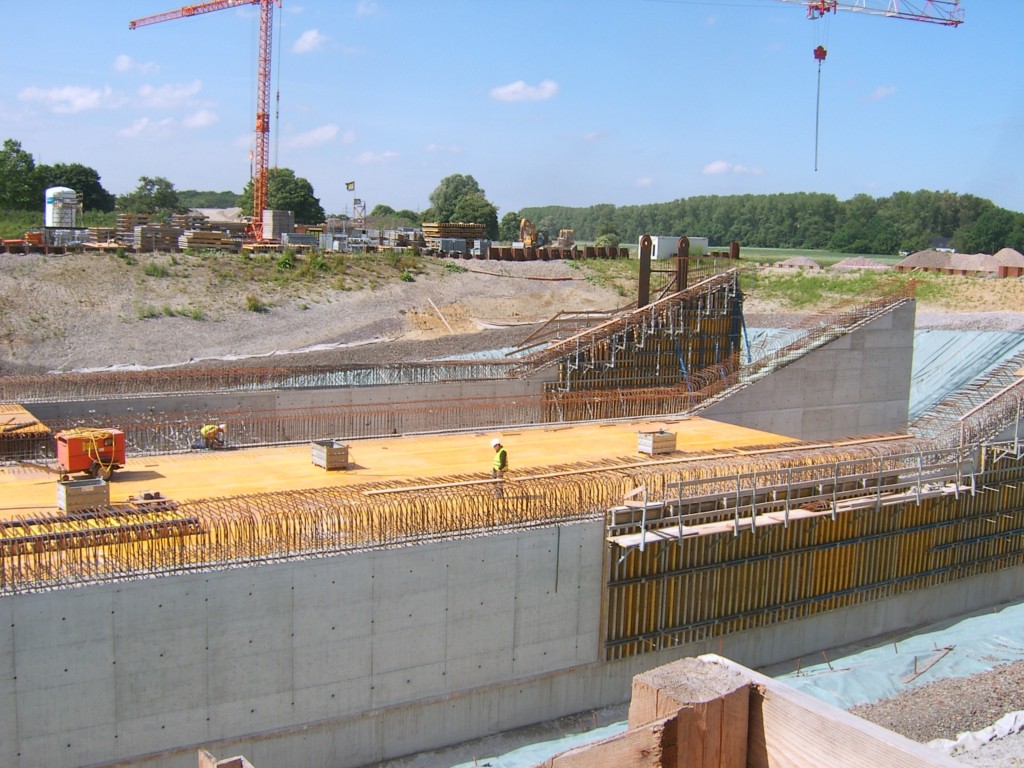

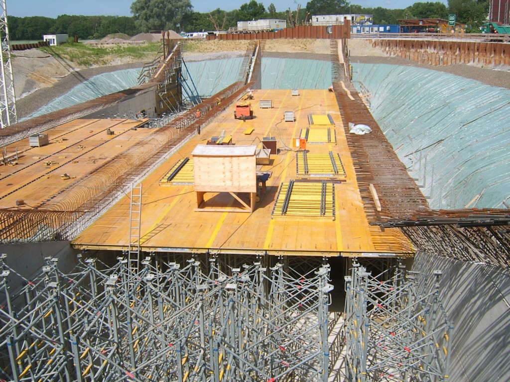

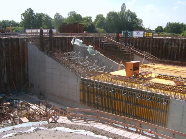

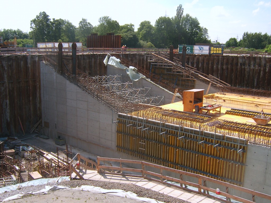

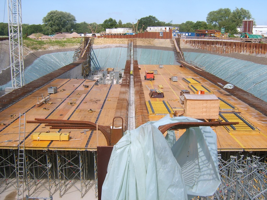

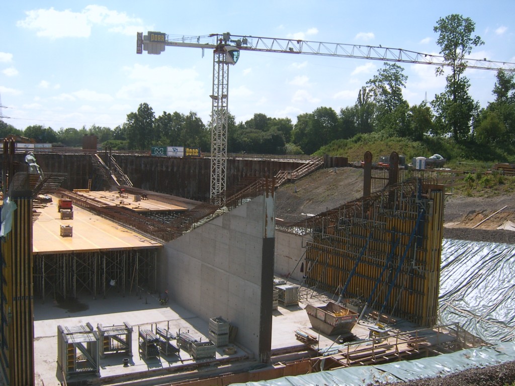

Im Zuge einer Exkursion konnt ich heut mal diese Baustelle ansehen.
Ich weiß jetzt nicht, wie weit es in der Presse schon erwähnt wurde, aber ich schreib einfach mal, was so gesagt wurde.

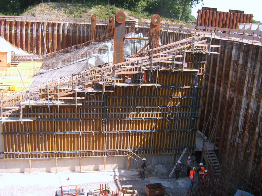

Das Bauwerk bekommt ja im Moment die Decke und wird später noch verschlossen und danach eingeschwemmt. Die Verdrängung reicht aber nicht ganz aus, deswegen werden oben drauf noch Stahlwände gesetzt, die die Verdrängung erhöhen. Im Moment geht man davon aus im Oktober den Durchlass aufschwimmen zu lassen. Dann wird die jetzige Abtrennung beseitigt und das Bauwerk mit Seilwinden in den Kanal gezogen. Da wird es an 4 Stellen aufgehangen (man sieht auch die Ösen dafür am Bauwerk) und dann wird die Decke wieder geflutet und wird dann abgesenkt. Wenn alles abgedämmt und angeschlossen ist, dann wird auch der alte Durchlass entfernt, wobei man noch nicht weiß, wie man es macht.
Natürlich wird auch später der Emscherumbau diesen Bereich erreichen. Soll heißen das Abwasser wird kanalisiert und die alte Emscher wir renaturiert. Aber der Durchlass ist ja ein Zwangspunkt und ist quasi unabhängig vom Rest.
