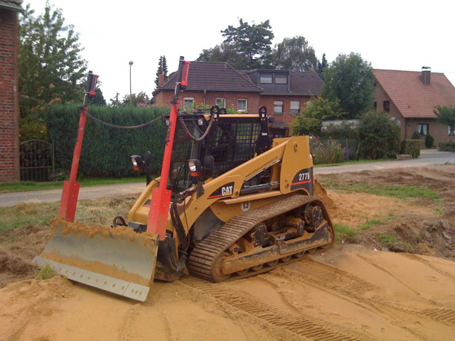

Wir haben einen Cat 277B. Wir sind eigentlich sehr zufrieden mit dem Gerät, was Schubleistung Komfort usw angeht.
Das Problem was sich jetzt nach ca. 700h darstellt, ist dass das Fahrwerk leider nicht für den Einbau von RCL oder Schotter geeignet ist. Es brechen an allen Ecken Gummistücke aus den Leitrollen und es stinkt teilweise extrem nach Gummi, wenn sich wieder ein Stein irgendwo verklemmt hat.
Cat sagt dass ein neues Fahrwerk bzw. ein Austausch aller Rollen ca. 16000? kosten soll mad_red.gifmad_red.gifmad_red.gif
Wir haben zu Zeit den neuen Cat 279C zur Vorführung. Dieser hat ein Stahlfahrwerk mit Stahlrollen und Gummikette. Die Rollen sind zwar starr verbaut aber dadurch, dass das Fahrwerk an vier Punkten am Chassis mit Drehstäben gefedert ist hat man immer noch einen Restkomfort, wobei natürlich das Fahrwerk des 277B komfortabler war.
Das neue Fahrwerk ist auch 20cm kürzer als das alte, was natürlich den Vorteil hat das der Deltalader sich leichter drehen lässt aber dadurch natürlich etwas "kippeliger" ist.
Wie man sieht alles Vor- und Nachteile aber wahrscheinlich werden wir den 279C nehmen da das Fahrwerk für unsere Zwecke besser geeignet ist.
Anbei noch ein Bild unseres 277B mit Lasersteuerung

Hallo,danke für die ausführliche Info . Wie lange hält eigentlich das Laufwerk im algemeinen ? Hat sonst noch jemand Erfahrungen ? mdf Axel

Wir haben bei uns auch einen Cat Deltalader 257B! Im grossen und Ganzen ist die Maschine wunderbar, alles funktioniert tiptop und haben überhaupt keine Probleme. Nur mit dem Fahrwerk klappt es bei uns auch nicht so. Bei uns wird er eben auch auf dem Abbruch benutzt und daher ist ganz klar das die Raupen und rollen sehr schnell zu grunde gehen! Aber die meisten Lader werden einfach in einem falschen Gelände benutzt!! die Gummiketten- und Räder sind halt mal nicht für grobe Sachen geeignet, das beachten die meisten nicht beim Kauf eines Deltaladers!
