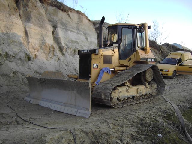

top.gif Naja, dann fahr mal ein halbes Jahr "Schild hoch" in LOSEM Quarzsand....

@Komatsu-Max:
Klar rappelt das im Führerhaus, und der Verschleiß an den Kettenplatten ist auch höher als in Mutterboden zB, aber zum Fahrwerk gehört mehr als nur die Kette an sich.
Und wenn du sagst das es in LOSEM Quarzsand so schlimm ist, dann widersprichst du dir doch ein wenig in Bezug auf den HARTEN Betonboden ...
So behauptest du jetzt "auf hartem Boden ist der Verschleiß am schlimmsten, aber in weichem Quarzsand ist er am schlimmsten".
Meine Meinung ist nach wie vor das an den Ketten auf Beton der Verschleiß etwas höher sein wird als in Lehm oder ähnlichem, aber das gesamte Fahrwerk wird dafür etwas mehr geschont ... im großen und ganzen hält sich das also die Waage und wenn die Raupe nach 6.000h platt ist, dann ist sie das mit oder ohne 800m Betonstrecke die Woche ... bearbeitet von TiefTieferTiefbau
