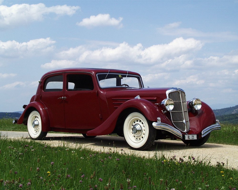

Dies ist ein UNIC U4B Baujahr 1935 mit elektrisch geschaltetem Cotal-Getriebe.
Ende 1935 stellte UNIC die Produktion von PKW ein und produzierte nur noch LKW

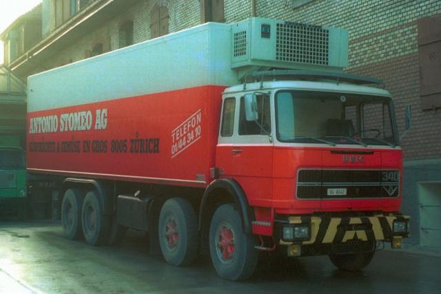

Im Jahre 1971 baute ich als 18 jähriger in der Werkstätte meines Vaters einen Frontlenker UNIC P 340 A 6x4 (Motor V 85 S mit 306.5 PS DIN ohne Aufladung) um in einen 8x4.
Dann wurde der Rastand um 2000 mm verlängert, die Achsen vorne wegen des grösseren Einschlagwinkels modifiziert und eine ZF 8065 Kugelmutterlenkung eingebaut. Dieser UNIC war einer der ersten 8x4 nachdem die Schweiz am 1. August 1972 das Gesamtgewicht der 4-Achser auf
28 Tonnen angehoben hatte. Auch war er mit fast 12m Länge einer der längsten.
Somit war dies der einzige UNIC P 340 A 8x4 auf der Welt
