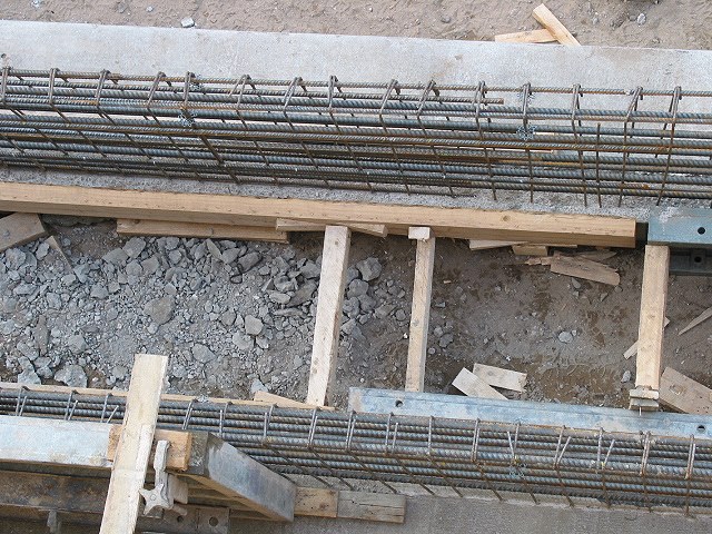

Noch einfacher ist es smile.gif das sagt schon der Name> Fertigteile, man braucht keine Schalungselemente sondern Packt die Fertigelemente an den Bagger Runter in den Graben ran anne Richtschnur ausrichten nur noch die Verbindungbewehrung der Aneinandergestellten Elemente mit zwei drei Brettern einschalen Beton kommen lassen Ausbetonieren und nicht vergessen hinter die Leitwände auch zu Betonieren das wars es dient einfach nur der Arbeitserleichterung und Zeitersparnis. verstanden? shades.gif
2004/09/post-125-1095505887.jpg
Danke. Habe ich mir fast gedacht. Aber Nachfragen kann ja nicht schaden.

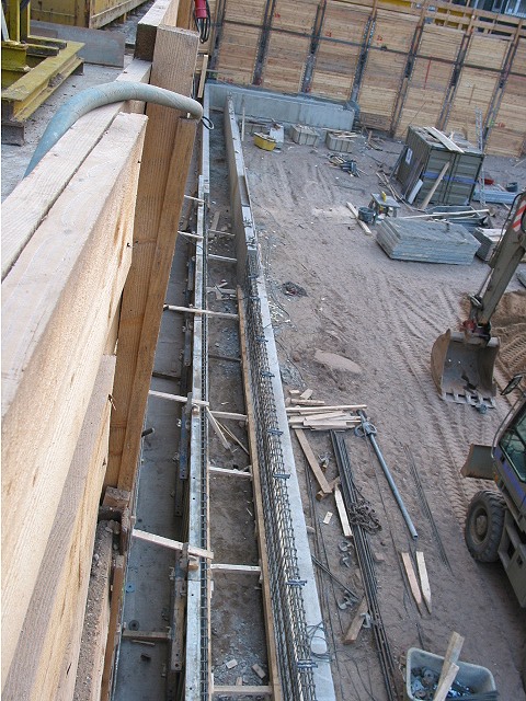

genau nachfragen schadet nicht smile.gif . hatte noch vergessen zu schreiben bei dem Bild siehste das dort die Leitwand noch mit DOKA Schalungen aufwändig hergestellt wird.aber bei jeder St Firma wird's anders gehabt bzw. ist das vom ausführendem Sub letzendlich anhängig wie er die Sache herstellt.

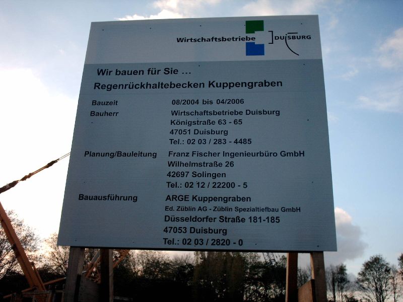

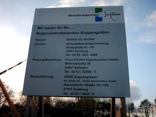

Hab am Sonntag mal wieder ein paar Bilder von der Bst. gemacht. Nun wurde auch endlich ein Bauschild aufgestellt. Es wird dort ein RRB für für einen neue Umgehungstraße gebaut.
