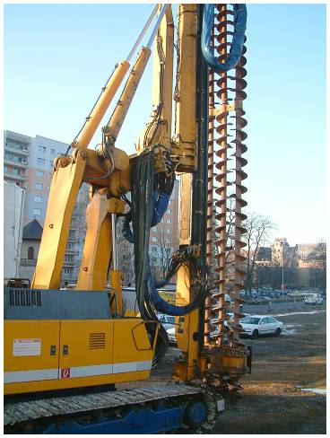

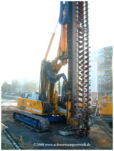

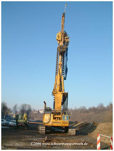

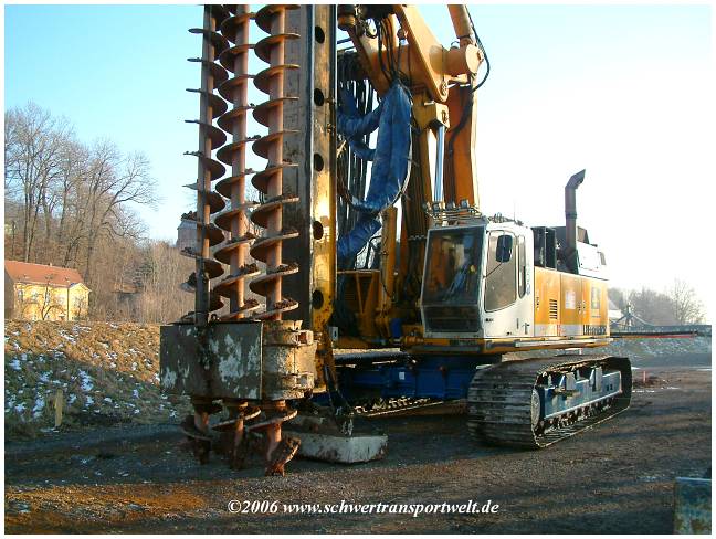

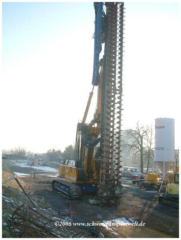

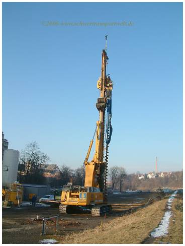

Ab Montag dem 06.02.06 wird Bauer mit einen RG25 die ersten Arbeiten an den sogenannte ´´Tannel`` durchfühen.
Bei den Tannel wird Bauer im MIP-Verfahren Schlitzwände erstellen. Das problem
an dem Tunnelprojekt ist das die Straßen überschwemmungsgefährdet ist da die Mulde direkt daneben verläuft und die Tunnelsohle unter den Grundwasserstand ist.
So fürs erste ein paar Bilder

.... die Baustelle befindet sich auf dem Dr. Friedrichs-Ring zwischen Mauritiusbrücke und Glück-Auf-Brücke

Dieses Verfahren wurde beim Bau unserer neuen Kläranlage auch angewandt. weil diese direkt neben einem Fluss liegt und manche Baugruben unterhalb des Wasserspiegels lagen, wurde die Baustelle von drei Seiten auch mit einer Betonsperre umgeben. Dafür wurde aber ein kleineres Bohrgerät verwendet, weil sie nur rund 5-6 Meter in die Tiefe mussten.

sach mal, drehen die da gleich 3 Schnecken gleichzeitig rein? Ist ja interessant... Oder war das ein "Magazin".
