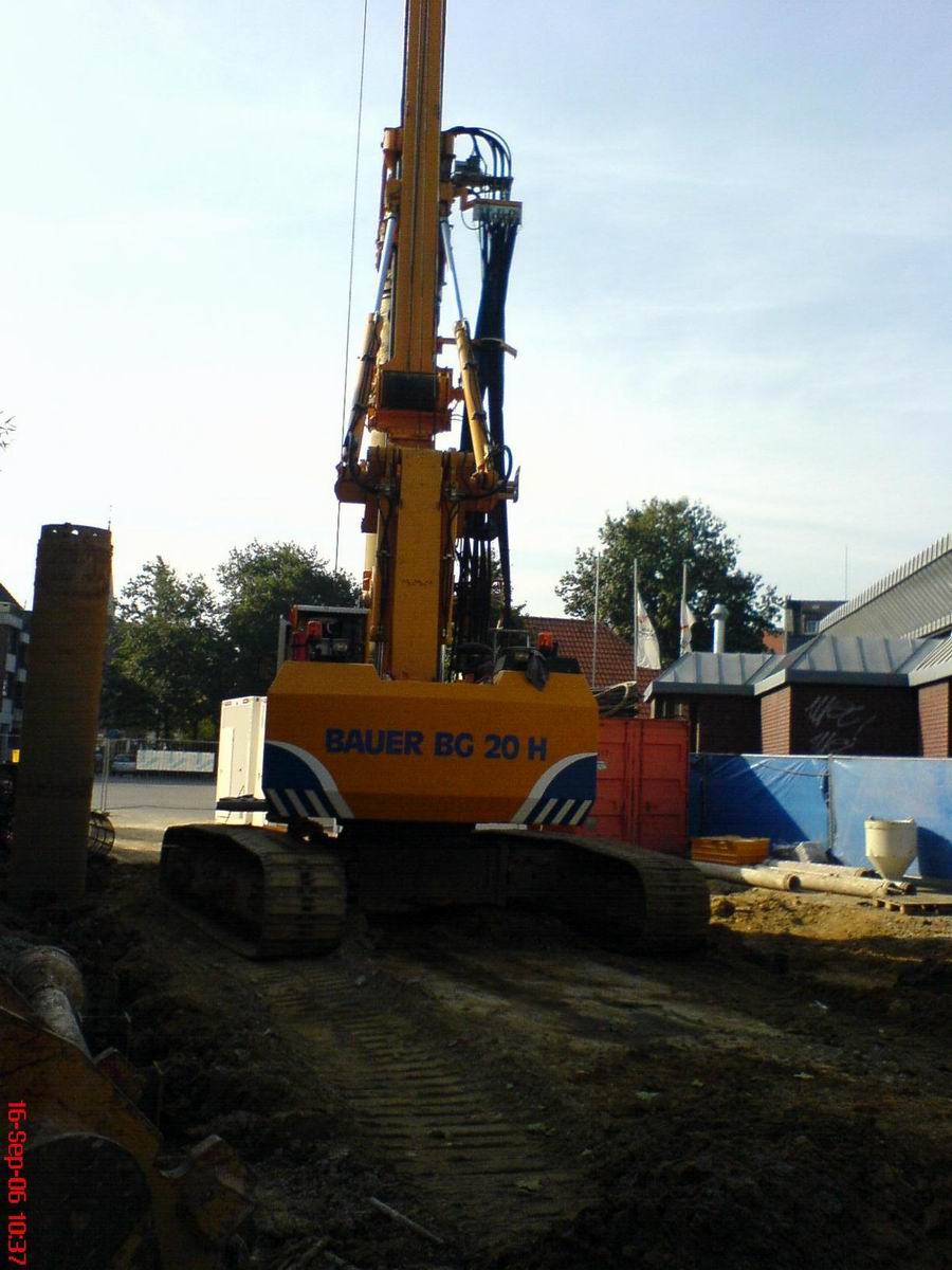

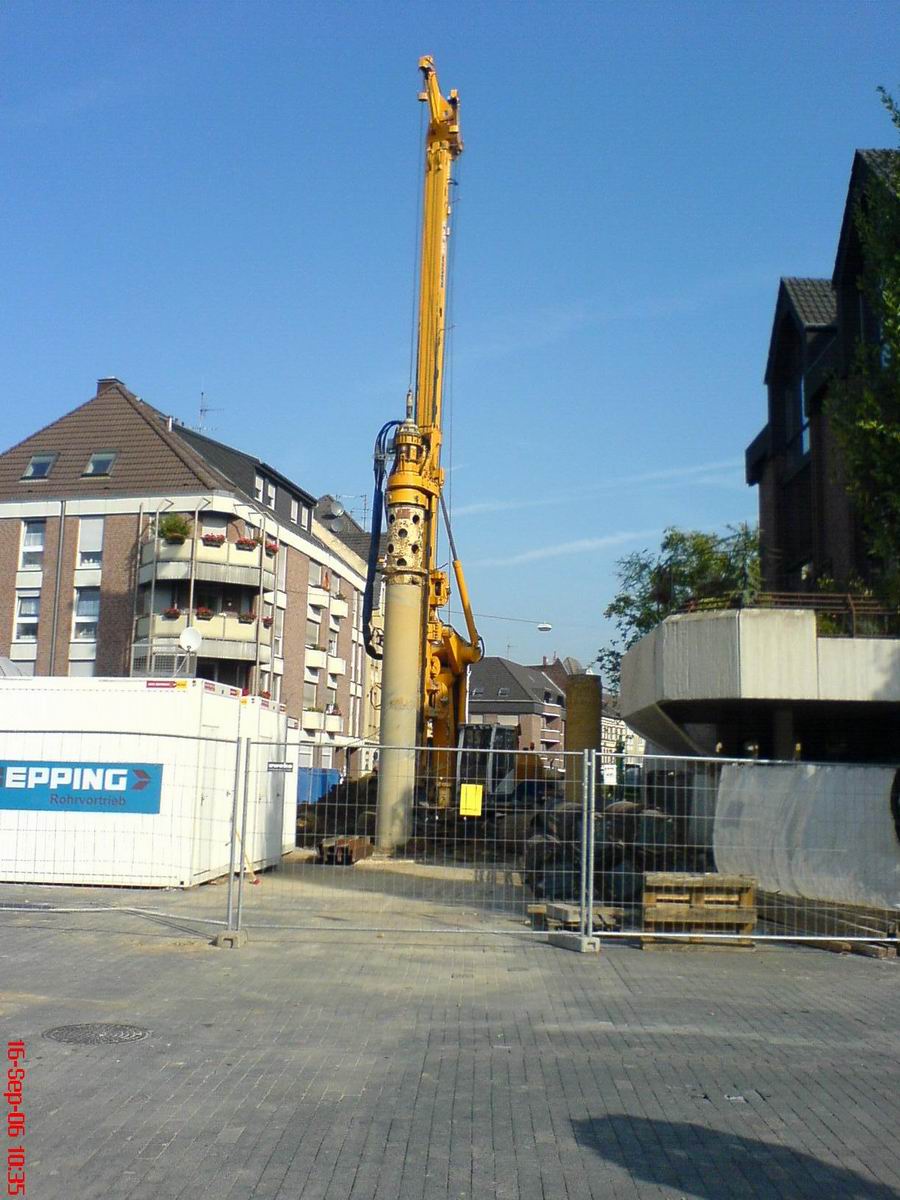

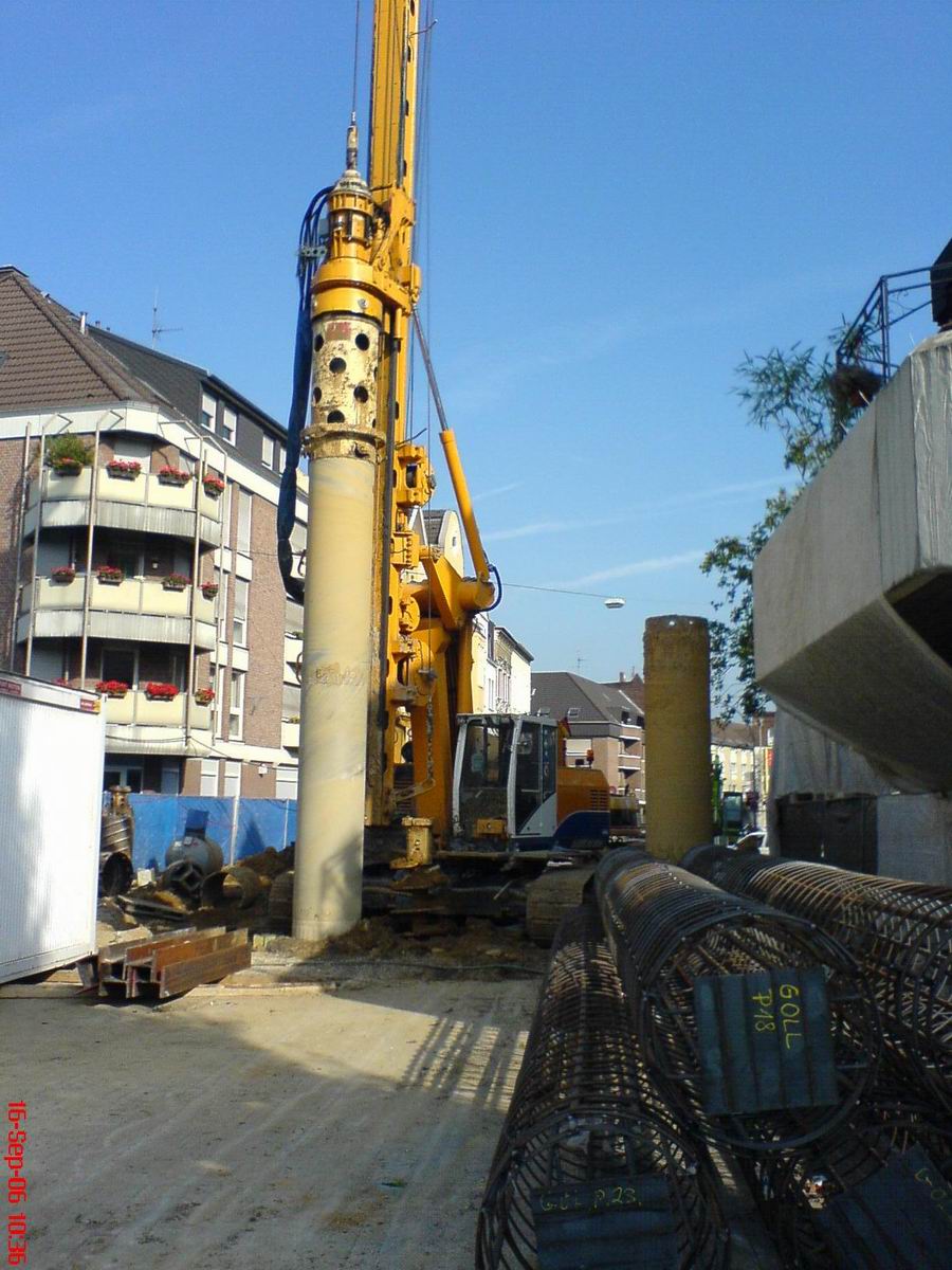

Epping baut und buddelt weiter quer durch die Stadt. Ungefähr 4 km vom Hauptsammler entfernt wird derzeit eine weitere Vortriebsgrube mitten auf dem Markplatz des Stadtteil Eickens ausgehoben. Die Vortriebsgrube dient zum Vortrieb für die Rohre von einem Nebensammler der am HBF enden soll und somit das Abwasser aus der Innenstadt in den neuen Mischwasserhauptsammler leiten wird. Die letzen 2 Jahre wurde bereits der erste Teil dieser Strecke voran getrieben und alle Häuser wurden auf diesen Nebensammler angeklemmt. Zum Einsatz kommt ein Berliner Verbau. Gebohrt wurde mit Bauer BG 20 H. Die Bilder sind schon etwas älter. Danke Hans für die Bilder.
Wird wohl doch kein kompletter Berliner Verbau. Danke an Hans der unmittelbar in der Nähe wohnt smile.gif
Links die Stützen dienen zur Sicherung der darüber liegenden Balkons

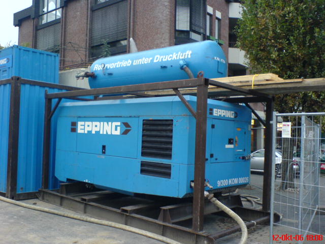

Hallo,
es hat sich einiges auf der Baustelle getan.Es wurde verschiedenes Material und Geräte angeliefert und aufgebaut. Da der Vortrieb mit Luftüberdruck gerschieht um das Grundwasser im Griff zu behalten und keine aufwändige Wasserhaltung aufzubauen,war entsprechendes Gerät notwendig.
Nebenbei wurde auch die Zielgrube ausgehoben und mit Spritzbeton verkleidet,dies geschah von mir unbemerkt ca.200m weiter an einer Strassenkreuzung,Bilder kommen noch.

Schwerer Kompressor mit Luftbehälter

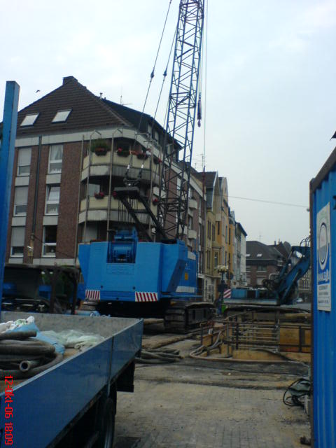

LIEBHERR HS 851 zum ablassen des Materials und der DN 2200 Betonrohre
