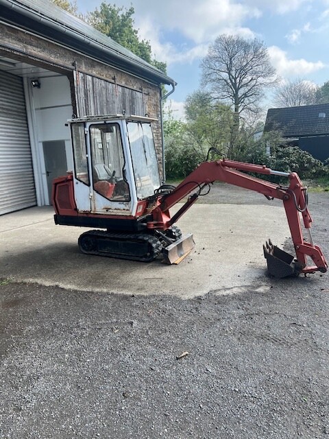

Moin moin,

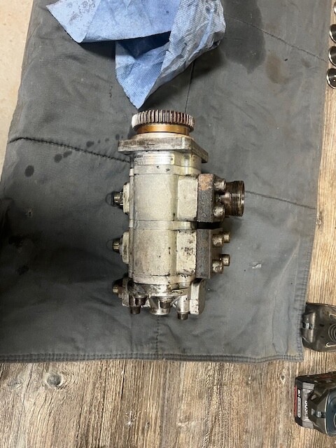

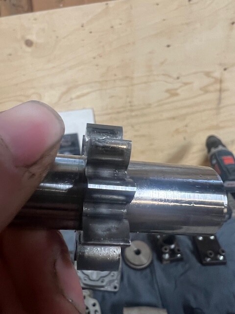

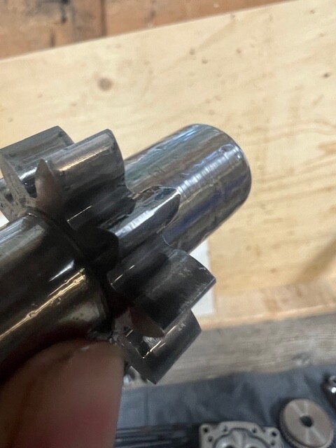

ich habe einen Neuson 2000 RDV Baujahr 89 gekauft, mir kam die Hydraulikleistung sehr schwach vor, gerade im warmen Zustand. Daraufhin Pumpe zerlegt und festgestellt dass diese die besten Tage hinter sich. Nun bin ich kein Pumpen Profi und habe versucht über Wacker und Vickers an eine Austauschpumpe oder Daten der Pumpe zu kommen. Keine Chance 😂
Eventuell kennt sich ja hier jemand damit aus und kann mir helfen Ersatz zu finden.
Die Pumpenbezeichnung lautet
Vickers G5-6-6-6 H10R-23R
