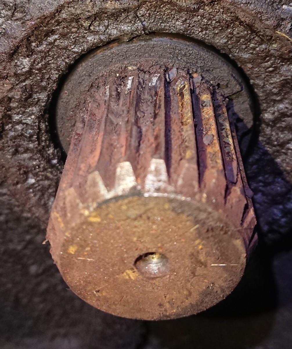

Vorhin habe ich den Motor abbekommen. Jetzt weiß ich auch, warum er klemmte. Die Verzahnung ist so weit verschlissen, dass von den Zähnen am Zapfen schon mehr als die Hälfte fehlt und sich die Scheibe so darin verhakt hat.
Von der Scheibe ist quasi nichts mehr übrig. Das wäre wohl in den nächsten Monaten durchgerutscht.

Na ich tausche den Zapfen und den Flansch.
Zum Glück gabs noch was bei den Kleinanzeigen in neu.
Notfalls hätte ich selbst etwas gebaut.
