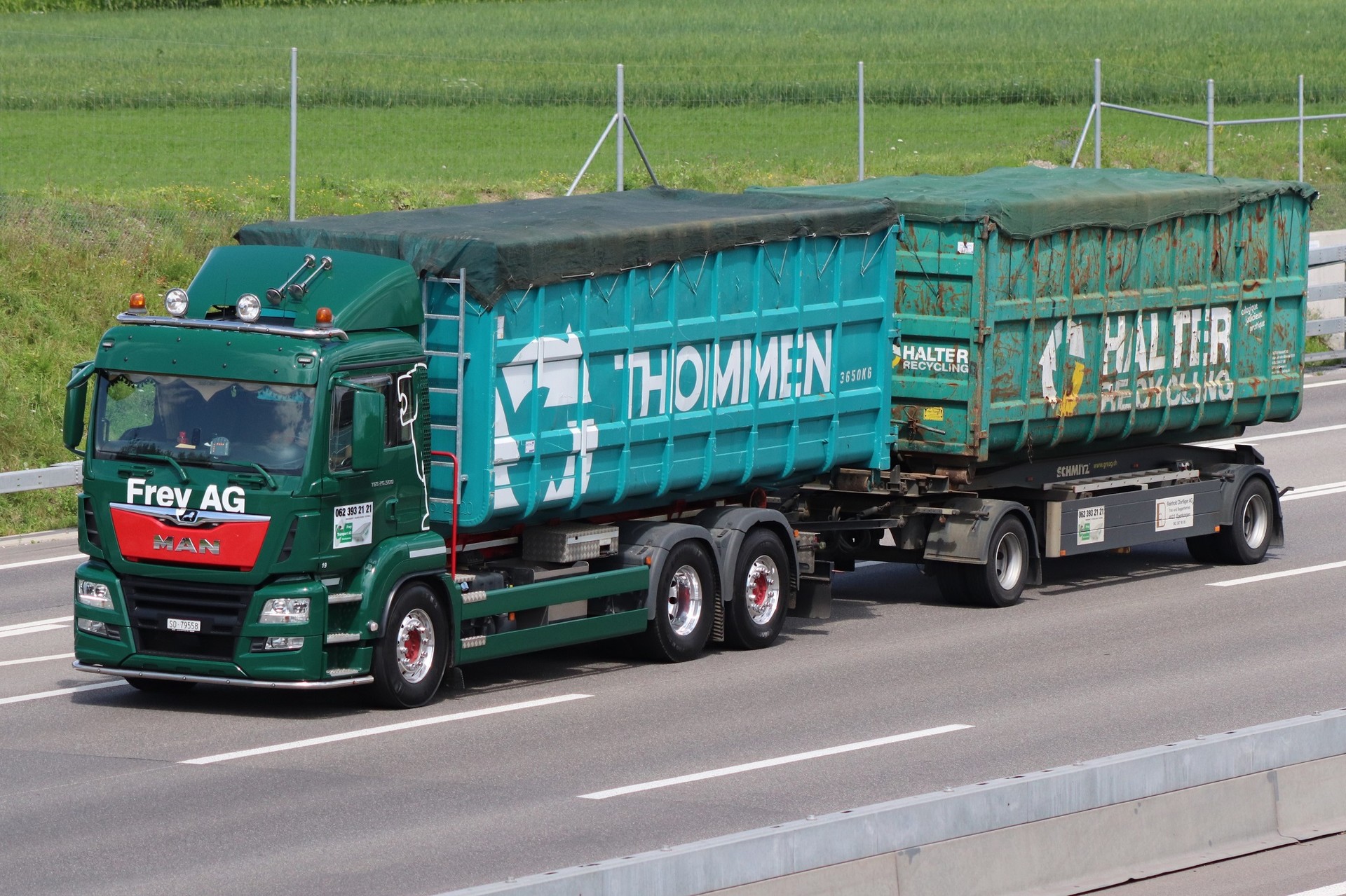

Ich glaube ich habe unter den vielen Fotos im Verlauf dieses Themas die Antwort gefunden:
On 3.8.2021 at 20:36, leon98 schrieb:
MAN TGS 26.500 Abrollmulden-Hängerzug, Frey Transport
423807509_MANTGSII_IM26.5006x2HakenFreyOberbuchsiten.thumb.JPG.2917975c12518d4c489585d849f0f994.JPG

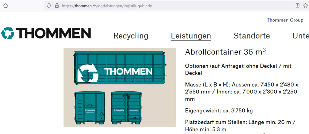

Auf der Website der Firma Thommen sind die Behälter beschrieben und da gibt es einen, der zumindest dem am Zugfahrzeug hinsichtlich Rippenanzahl und Positionierung von Logo und Aufschrift total gleicht: https://thommen.ch/de/leistungen/logistik-gebinde
Es dürfte also doch Abrollbehälter mit einer (Außen)länge von knapp 7,5m geben und wenn das Foto nicht täuscht ist es auch möglich, auf einem Gespann zwei davon hintereinander zu befördern.
