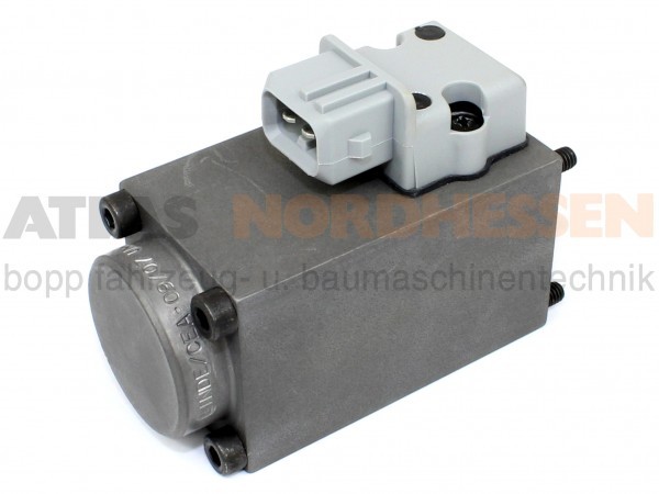

Hi,
mal die beiden Magnete für die Umschaltung 1-2 Gang überprüft? Sind baugleich also kann man die einfach tauschen und wenn er nur noch im zweiten fährt ist der eine defekt :rolleyes:. Kommt ab und zu mal vor. Der ist auch noch lieferbar haben wir z.B. immer auf Lager. Auf Wunsch kann ich dir auch die ET Liste  zusenden einfach dann ne kurze PN.

Moin. Wo sitzen die spulen für schnell und langsam?
Und wo die spulen für vorwärts und rückwärts? Kann das einer sagen? Oder ein Bild senden?
Kann dir gerne die ET Liste senden wenn du mir Typ und Seriennummer gibst mir ein paar Bildern damit du es finden kannst.
Gruß Daniel Baumbach
