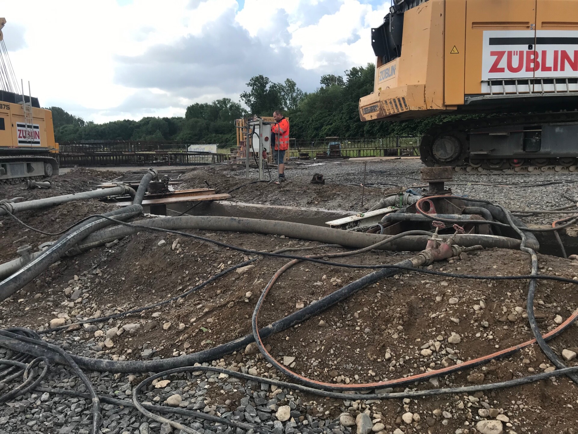

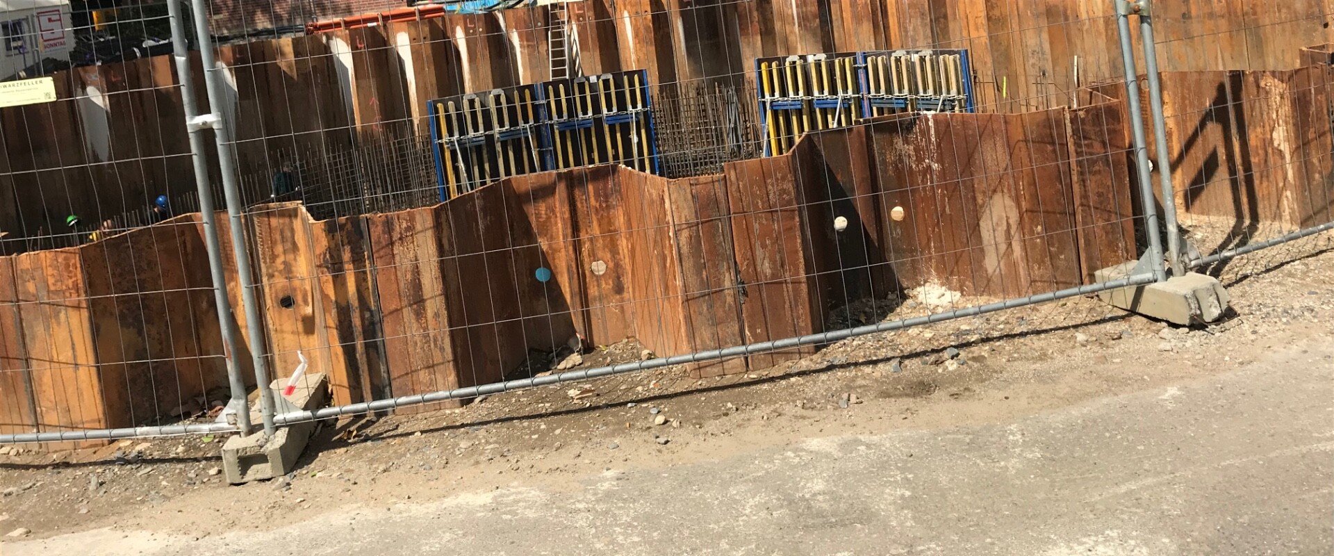

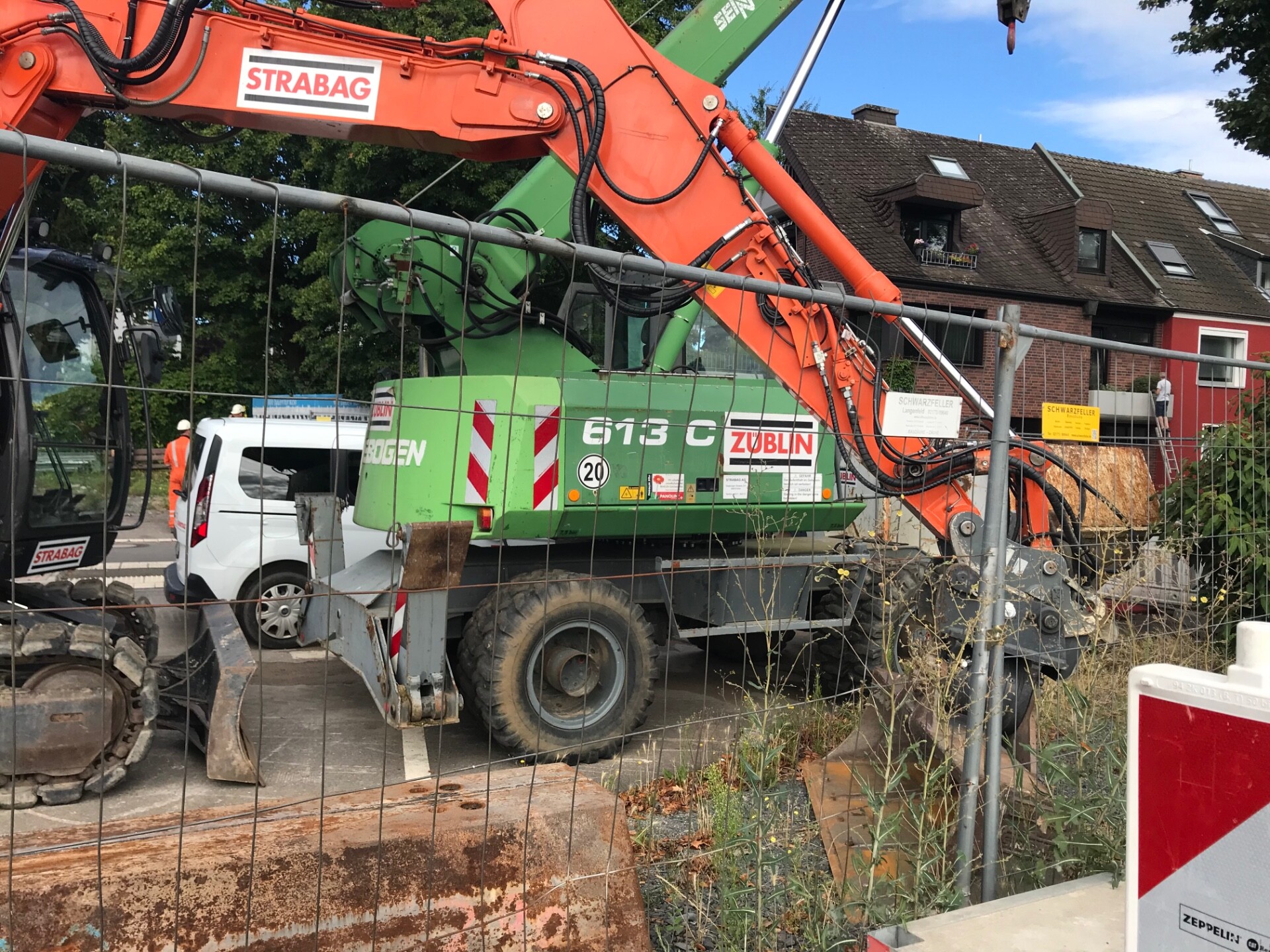

Bin Heute in Stammheim und Niehl gewesen
In Stammheim wurde die vorletzte Lamelle Regeneriert und Nächste Woche wird die letzte dann ausgehoben
Und am Startschacht stecht jetzt auch ein Klappmann ( 63 k wie in Niehl ) und da werden auch Stemmarbeiten und Aushubarbeiten zur Vorbereitung desRingbalken an der Bohrpfahlwand ausgeführt

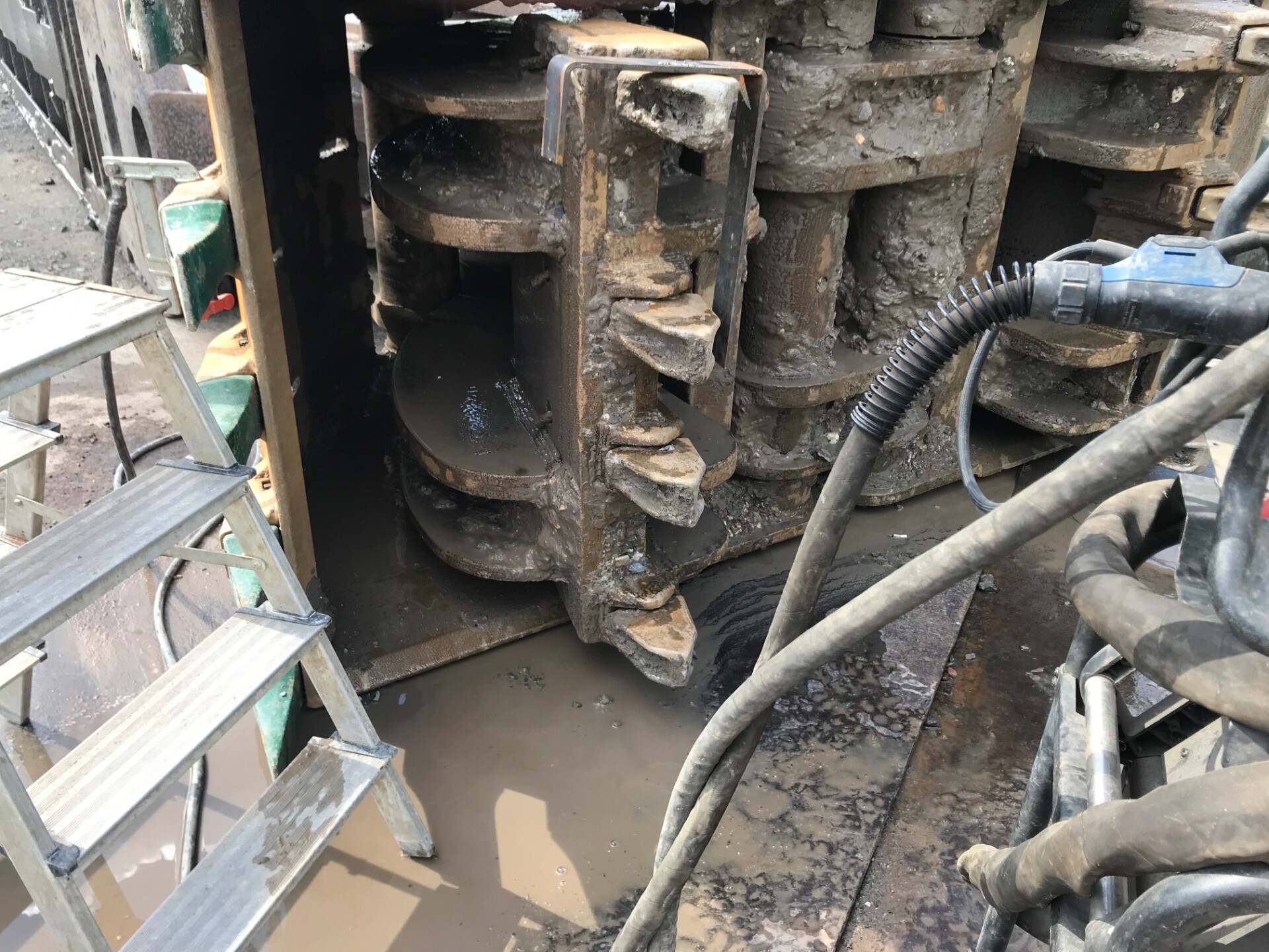

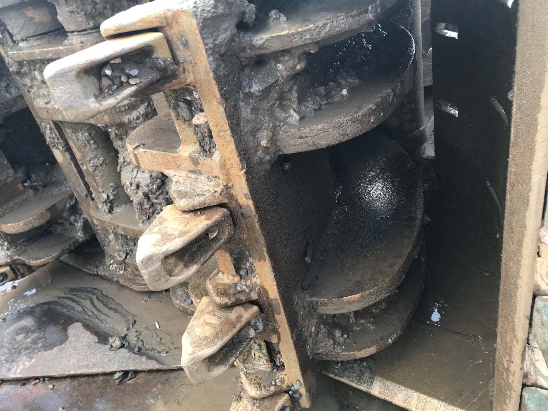

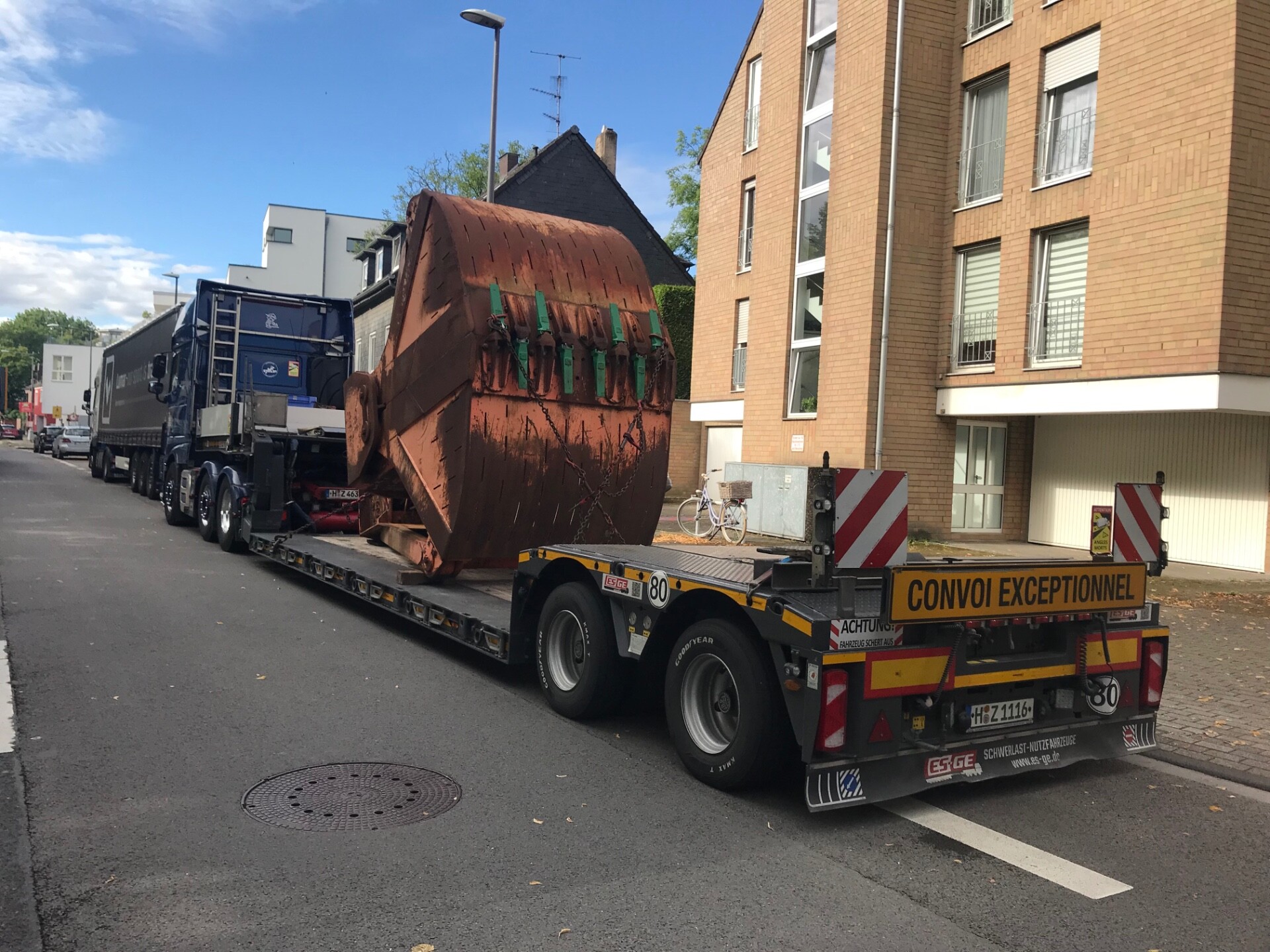

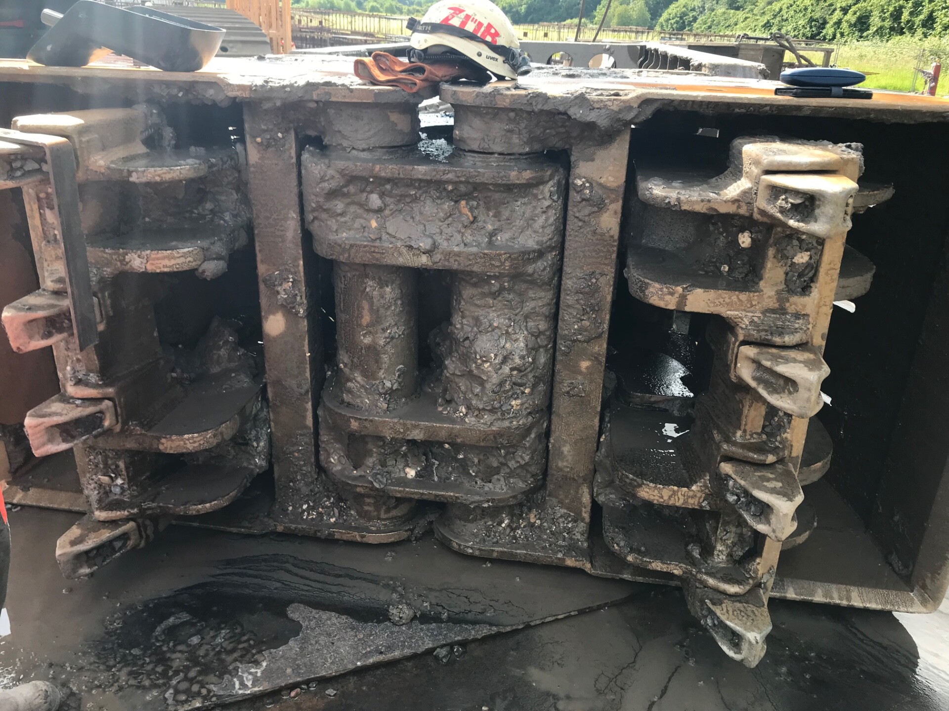

Der Greifer lag da und wird Aufgepanzert ( auf den Bilder kann man schön das Innenleben sehen und die Abgenutzten Zähne
Wenn die Lamelle ausgehoben ist wird eine Leer Fahrt mit dem Greifer gemacht und Dokumentiert wegen der Gewährleistung
Genau so wird Dokumentiert ob der Meißel oder Hobel zum Einsatz kam ( Hobel wenn an den Seiten was im Wege ist und Meißel wenn Gegenstände im Wege sind )

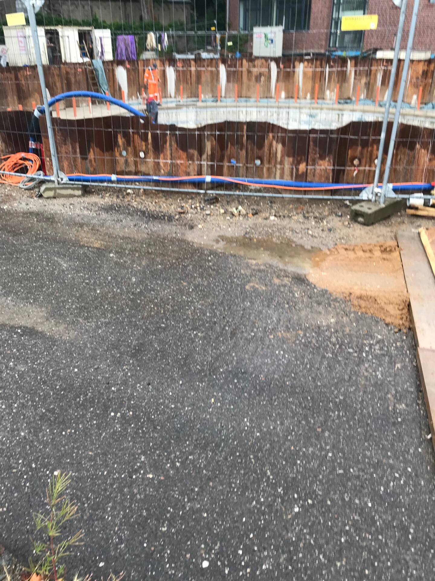

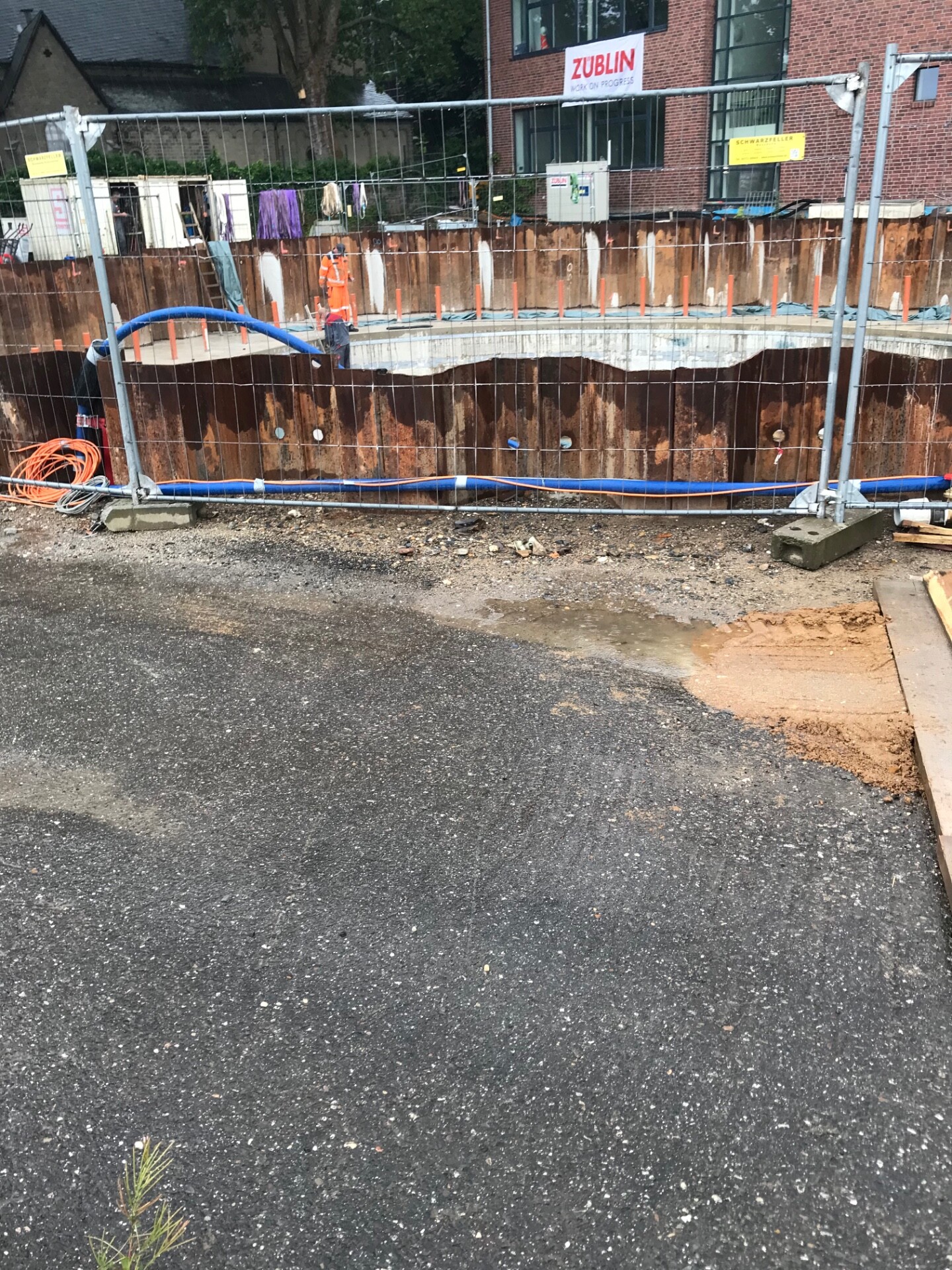

In Niehl stehen die ersten Schalungen und es wird fleißig Eisen geflochten
Der Ringbalken wird gegen den Hochwasser Schutz ( Spundwand ) betoniert

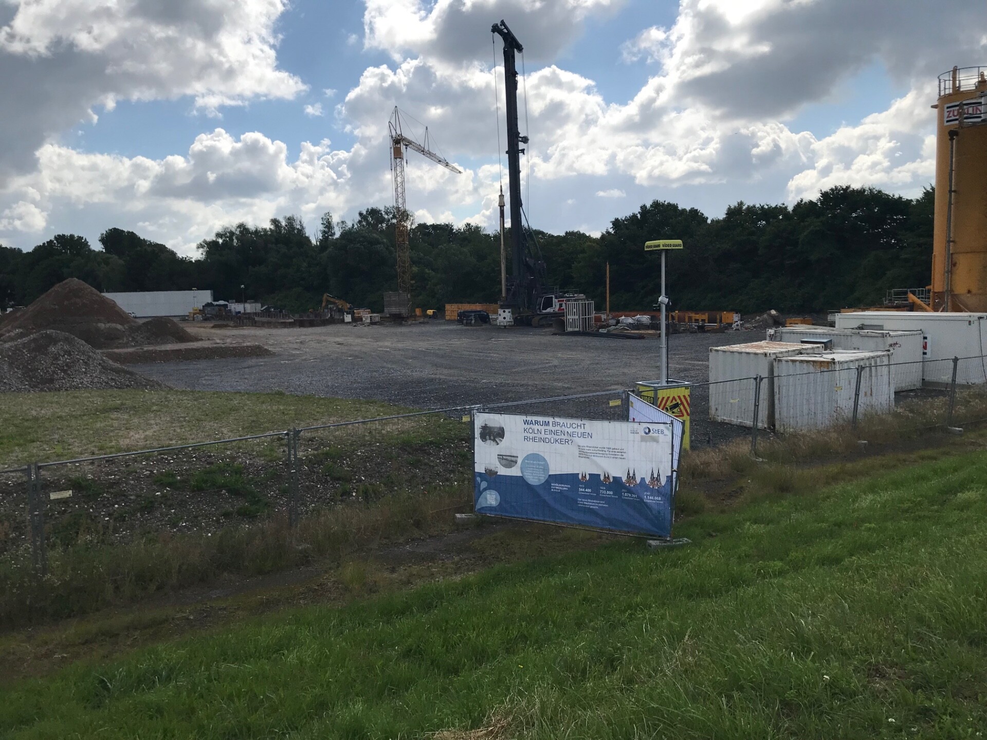

Nach langer Zeit mal wieder was neues aus Niehl
Der Ringbalken ist fertig und ein Teil der Wasserhaltung auch

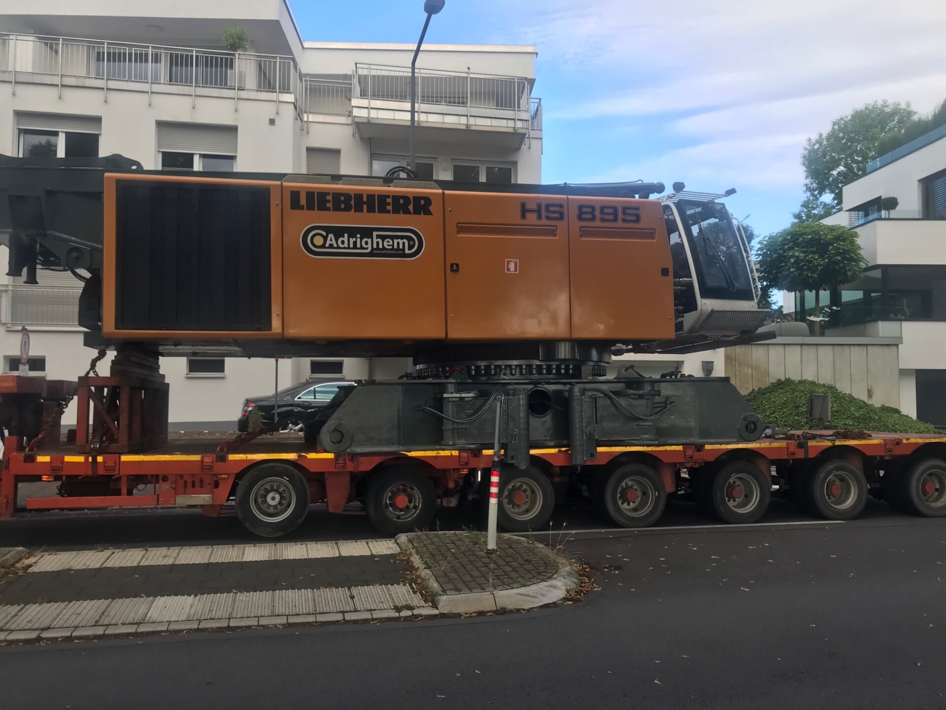

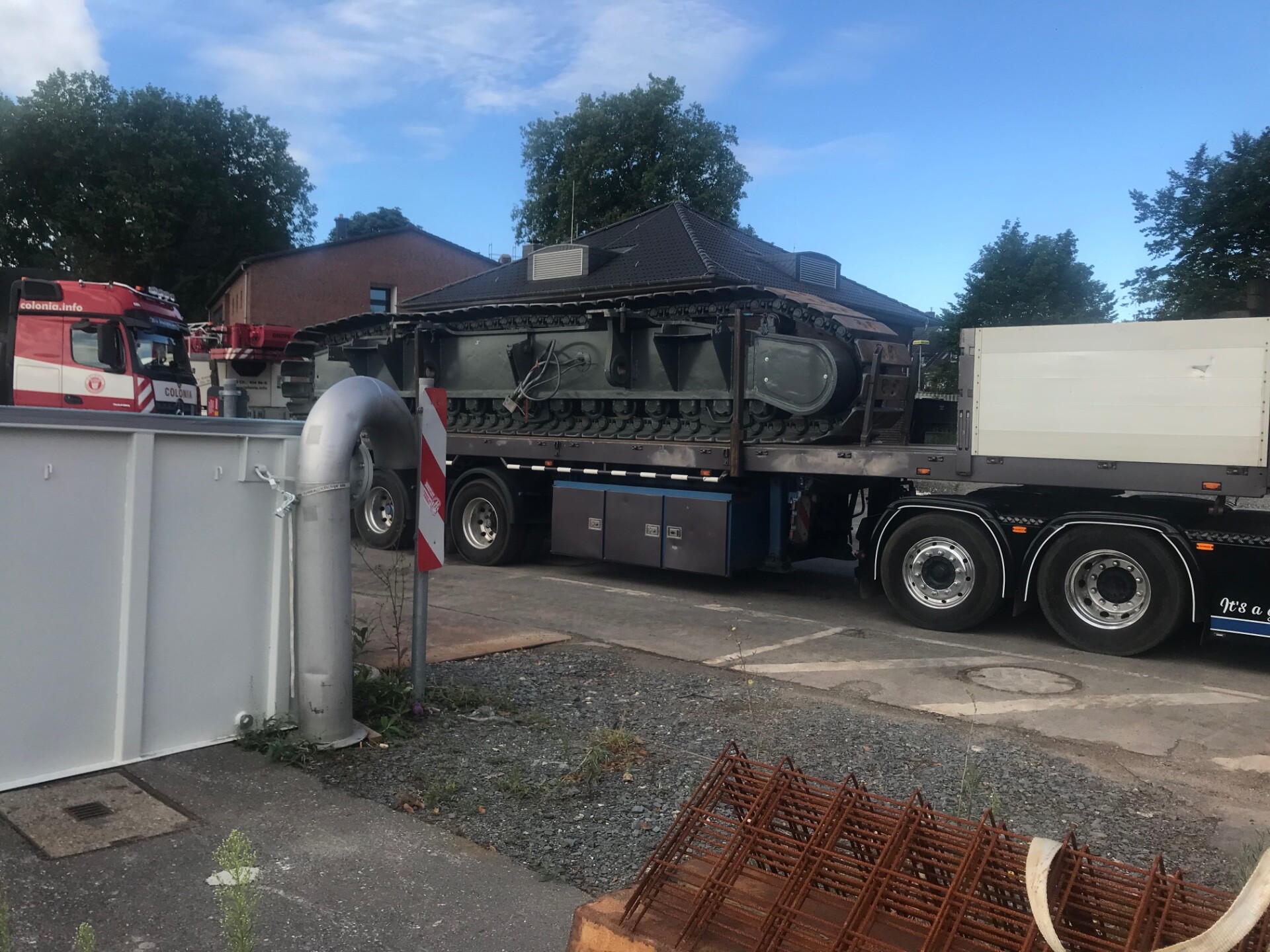

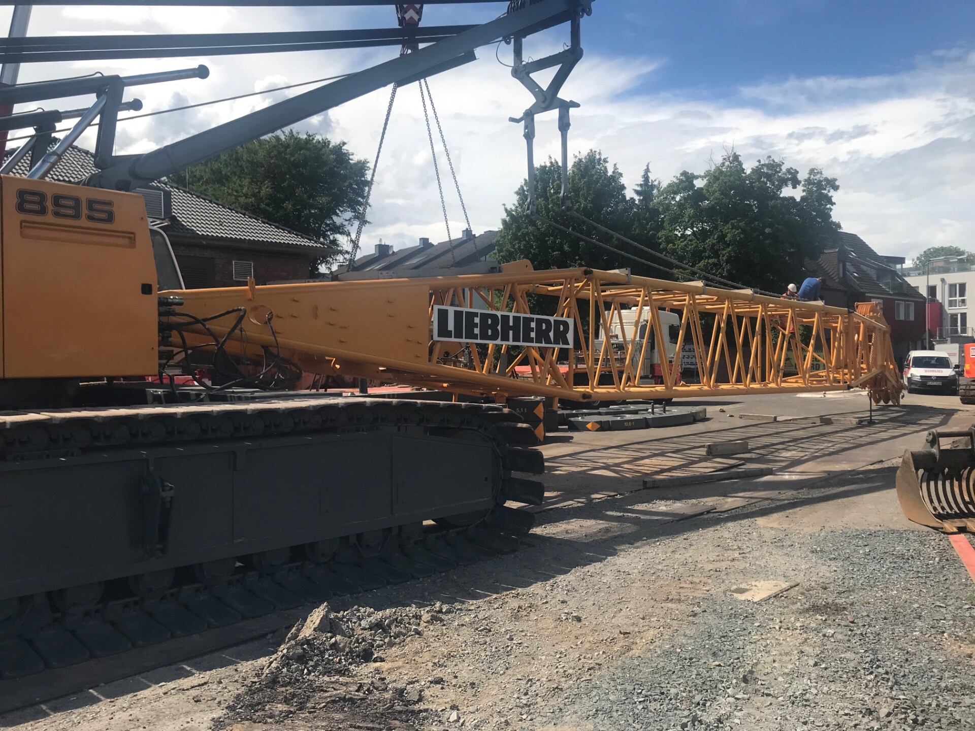

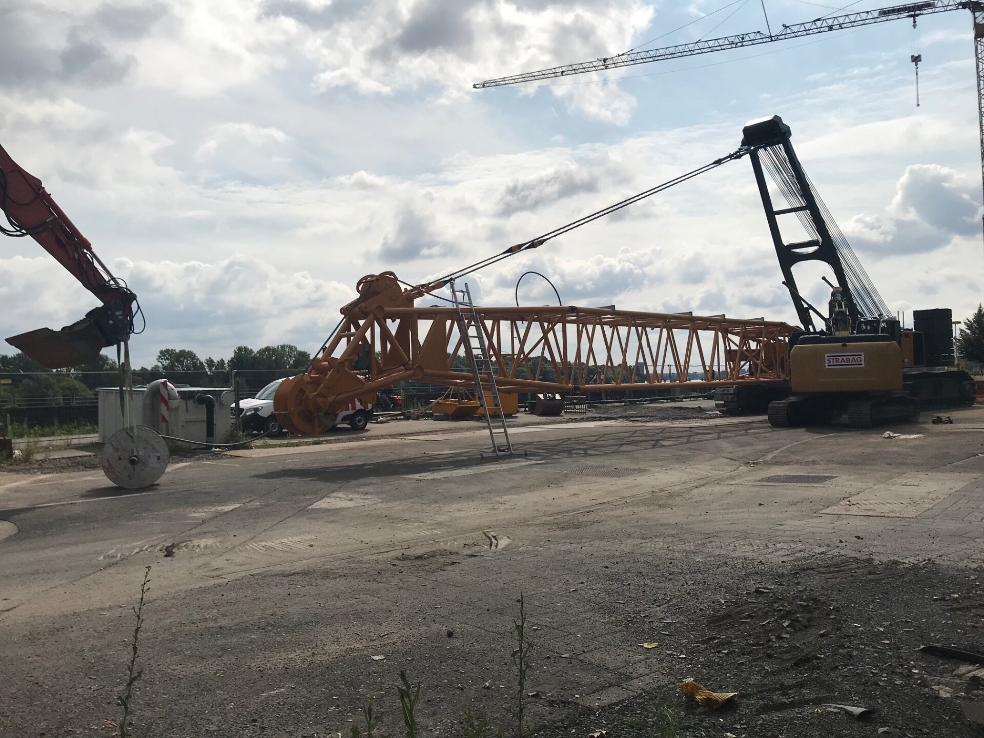

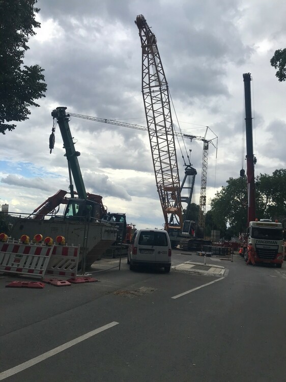

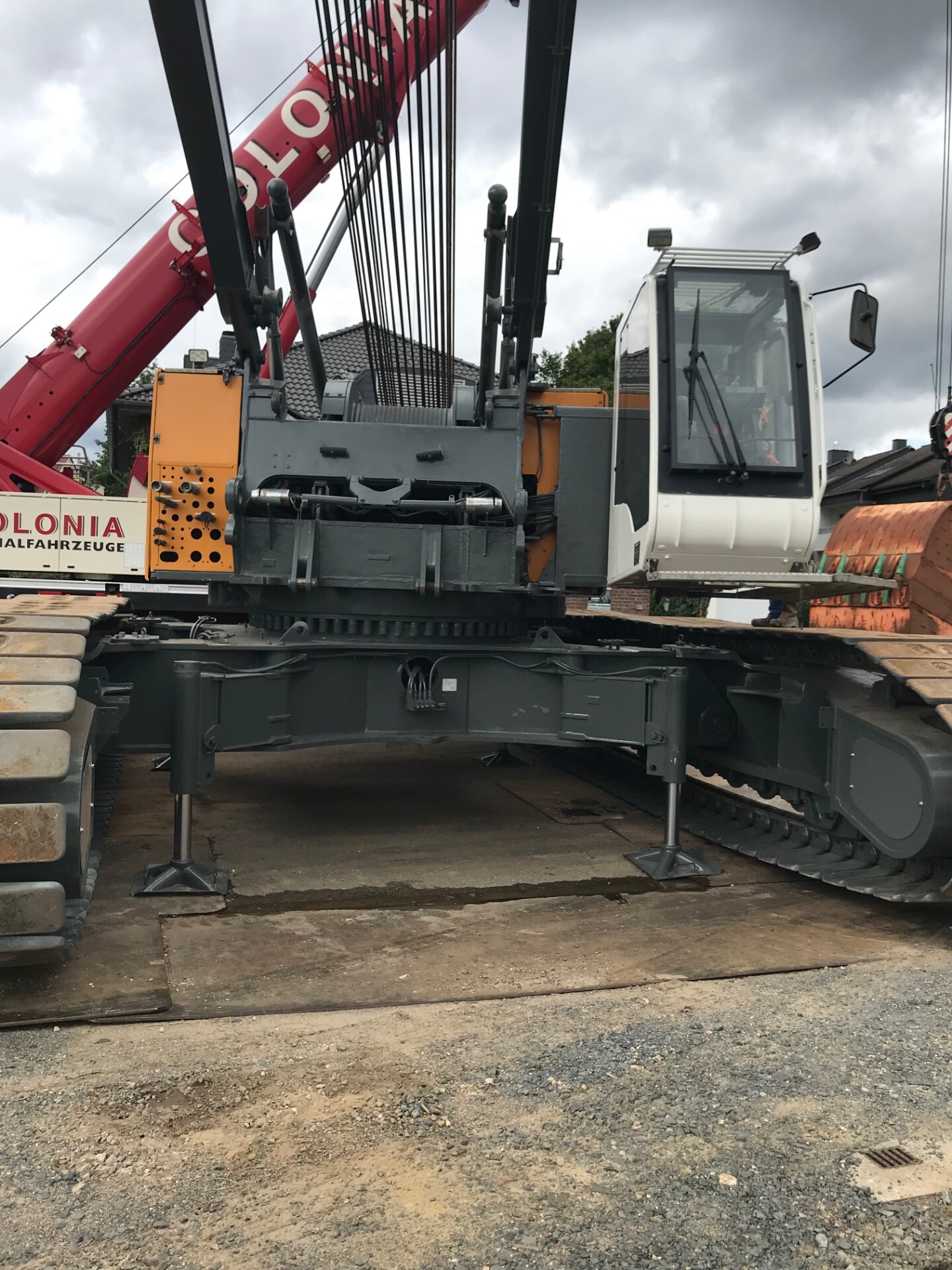

War Heute in Niehl Der Seilbagger für den Aushub des Zielschachtes ist da, ein Liebherr 895 und wird Heute aufgebaut
Ein Zaris 135 wird wahrscheinlich ins Loch gehoben und schachtet dann runter
Es wird ein Trockener Aushub bis auf 20 m gemacht und dann geht es weiter mit Nass Aushub ( wegen der Wasserhaltung und dem Wasserdruck von unten, die  Schlitzwände werden mit Tauchern Sauber gemacht ) der Aushub soll wohl 4-6 Wochen dauern, da ja immer nur ein Paar Greifer rausgeholt werden und dann die Wände sauber gemacht werden

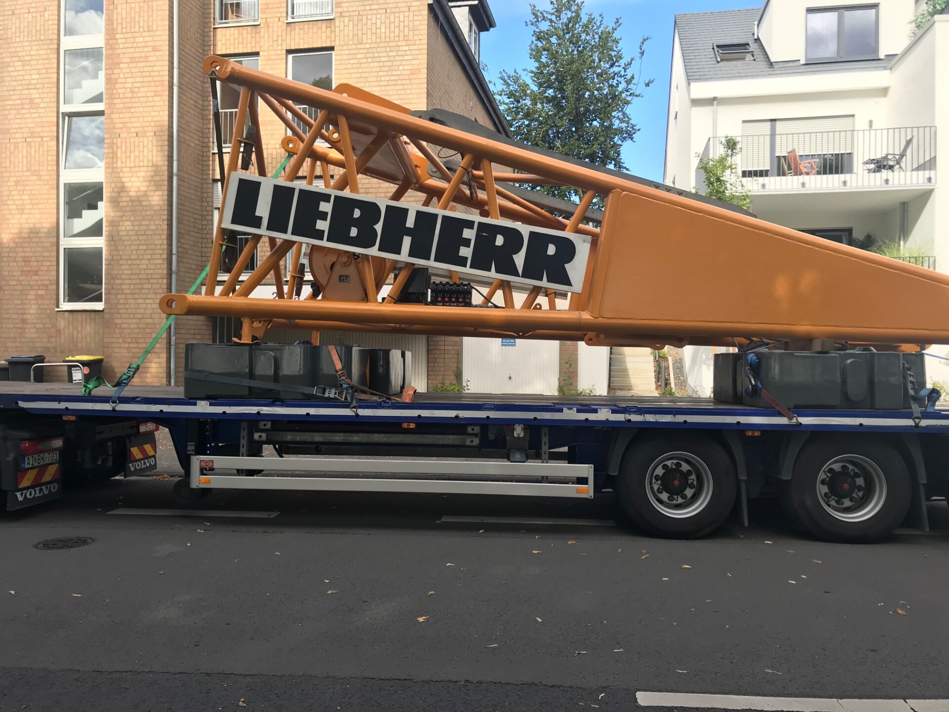

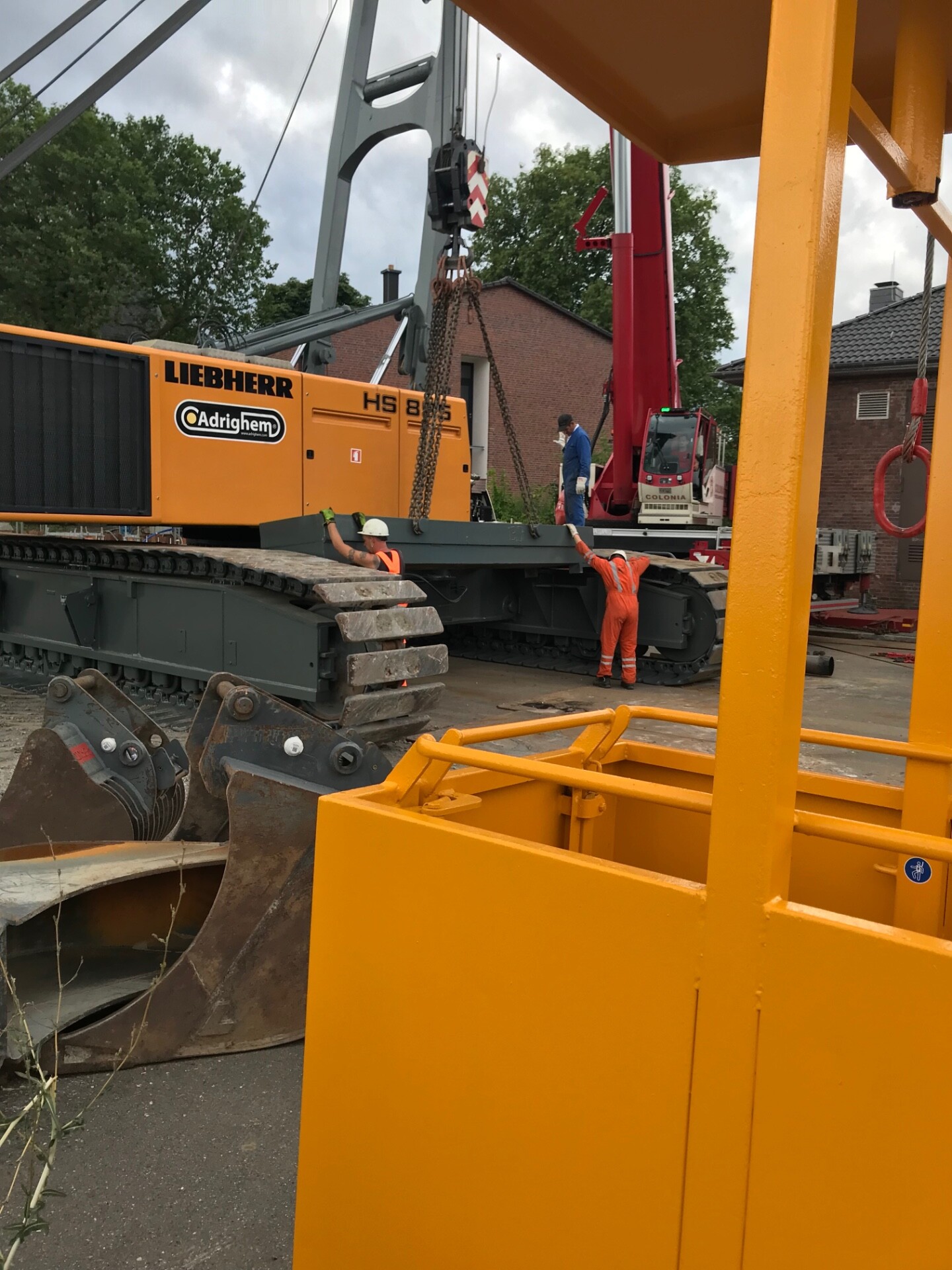

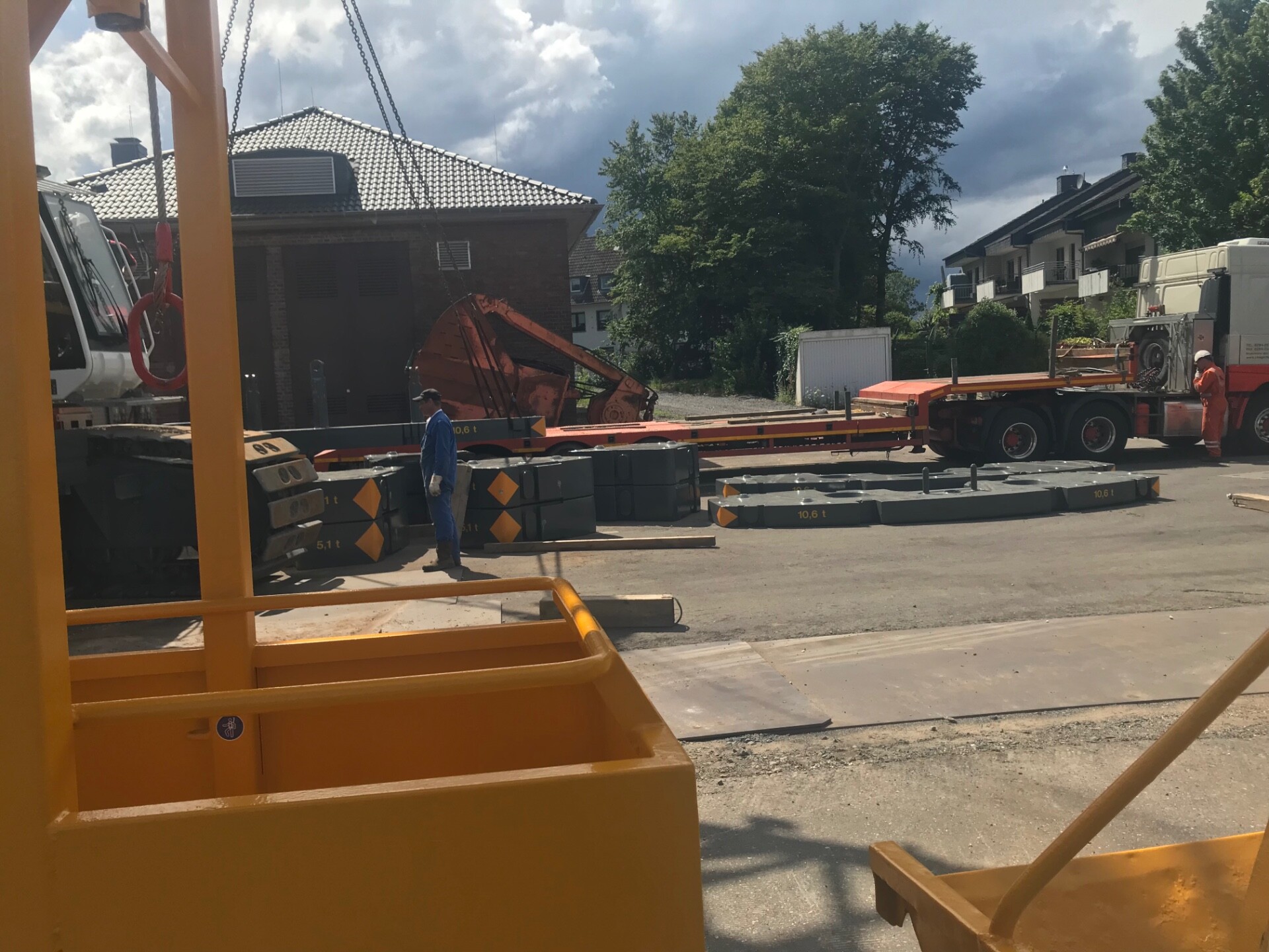

So der Liebherr ist fast aufgebaut ( fehlt noch die 72,2 Tonnen Ballast und die Hubseile Zugkraft der beiden Hauptwinden 35t )
Der Greifer hat eine Schliesskraft von 210 Tonnen

Auf dem Seilbagger werden die Seile aufgezogen
Der Durchmesser des Seils ist 36mm und die Länge 103 m

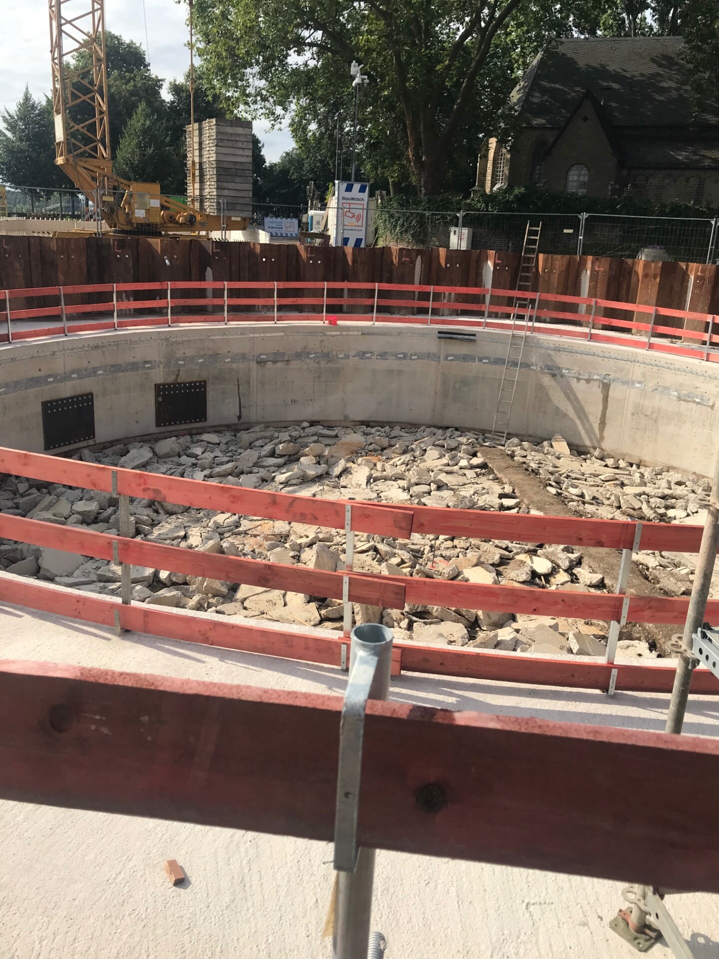

Und ein Blick in die Grube, die Sauberkeitsschichr ist son zerkleinert
