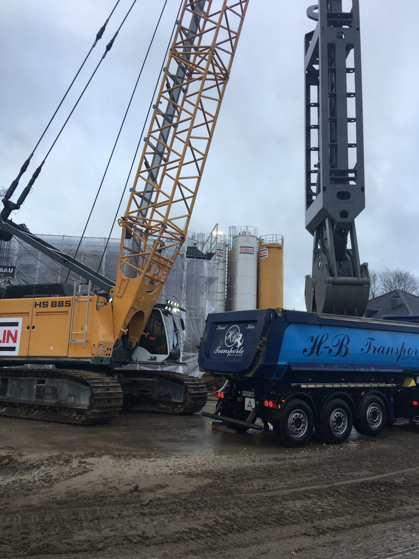

Kleine Quiz Frage an euch: Wisst ihr wofür die Ohren am Greifer sind ? Bin gespannt auf eure Antworten

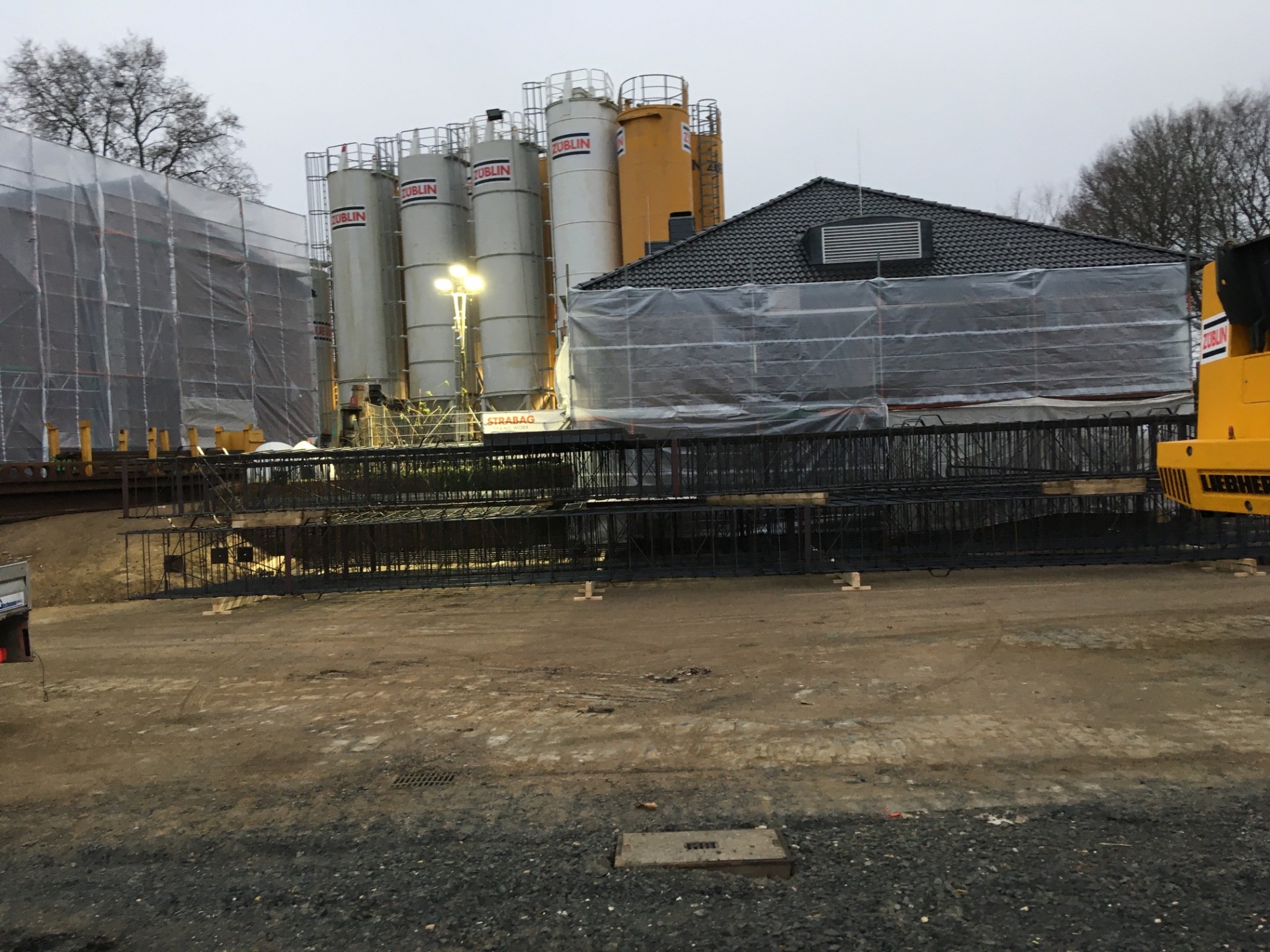

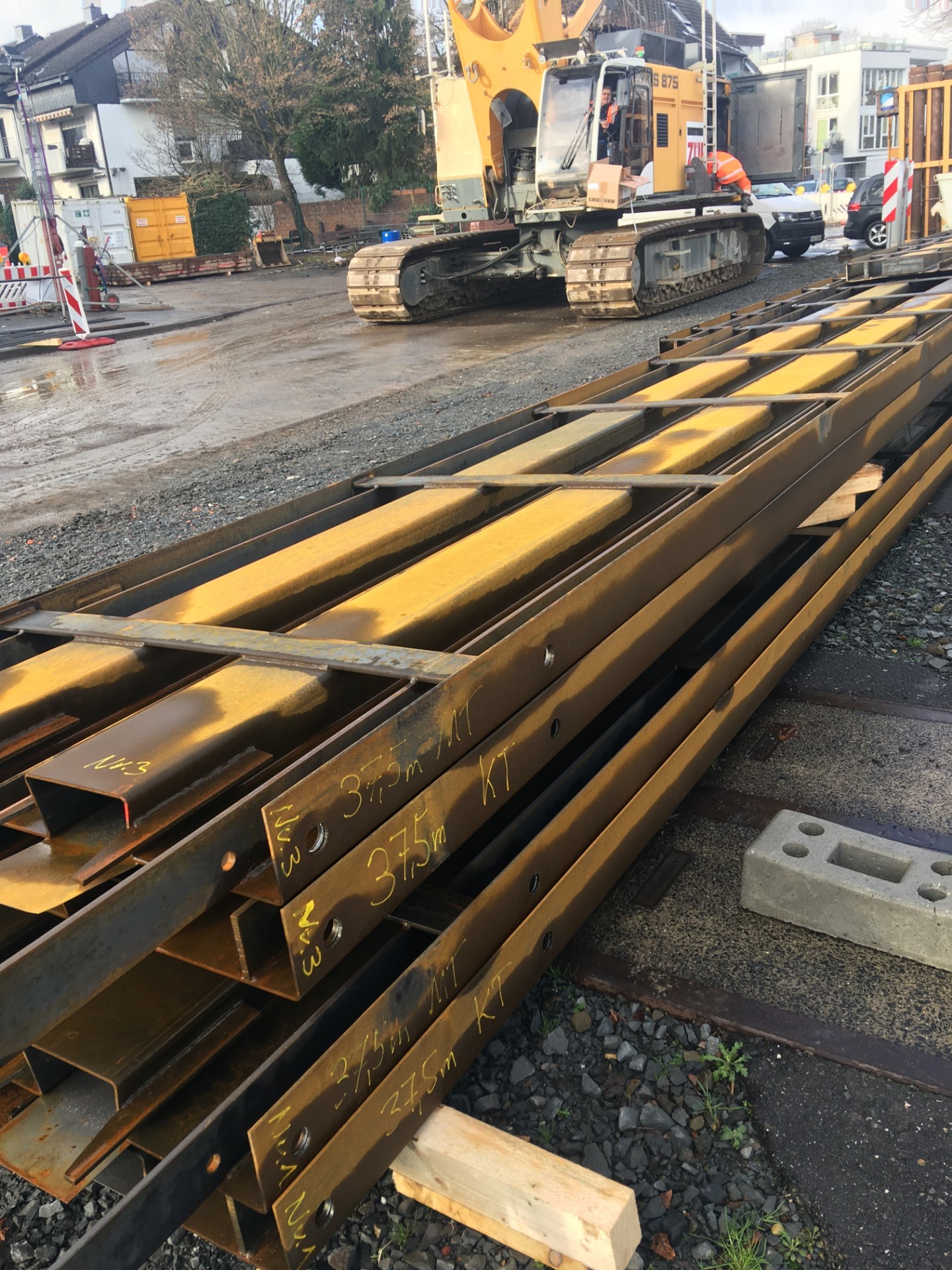

 In Köln Niehl liegen die Bewährungskörbe und der zweite Bagger hat den Greifer dran

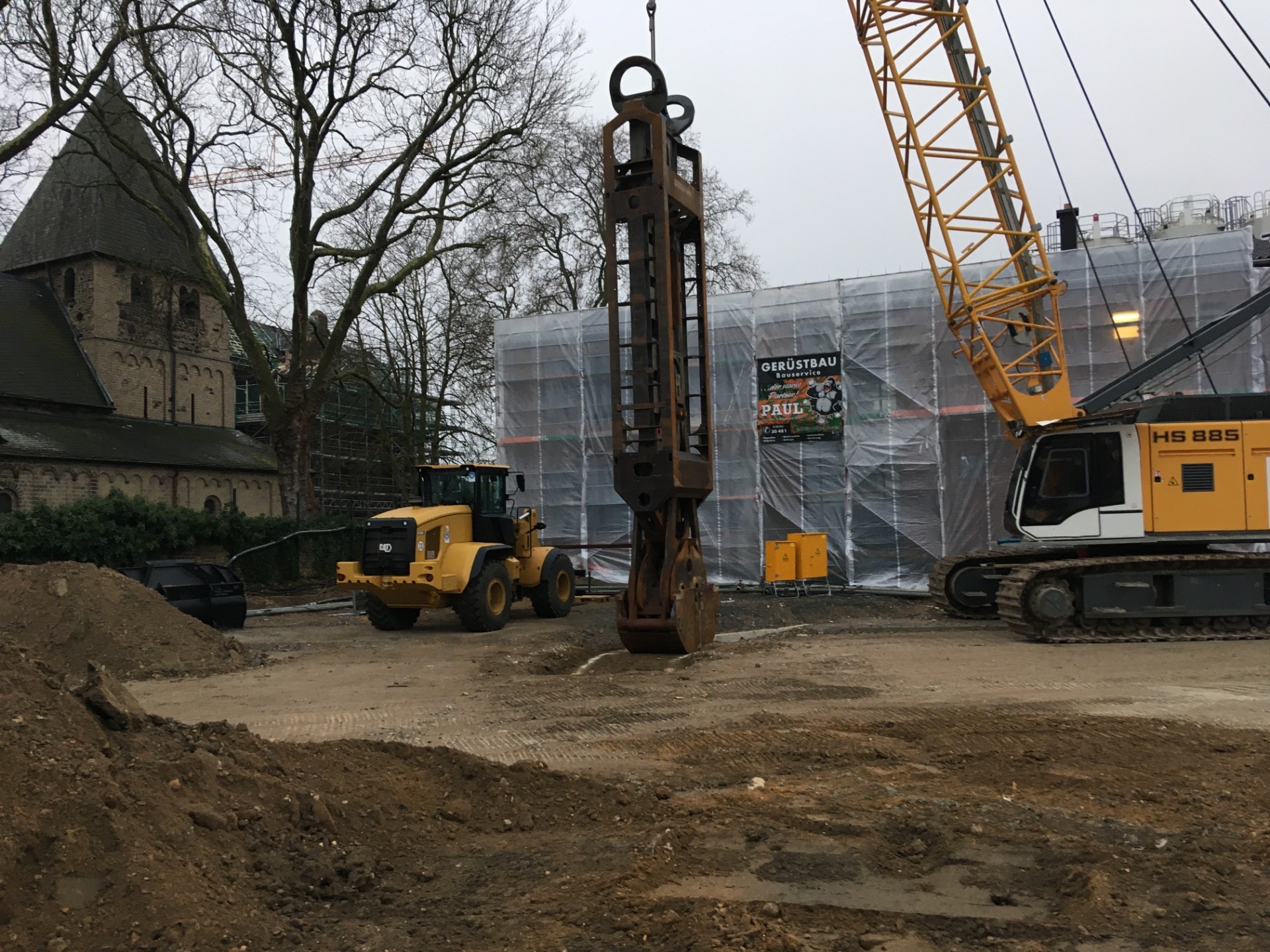

Ein neuer Meißel liegt auch da

Könnte mir vorstellen um den Greifer aus dem Schlitz "angeln" zu können falls mal ein Seil reißt...

Richtig Habe ich schon mehrmals in der Vorboten Stadt bei U-Bahnbau gemacht

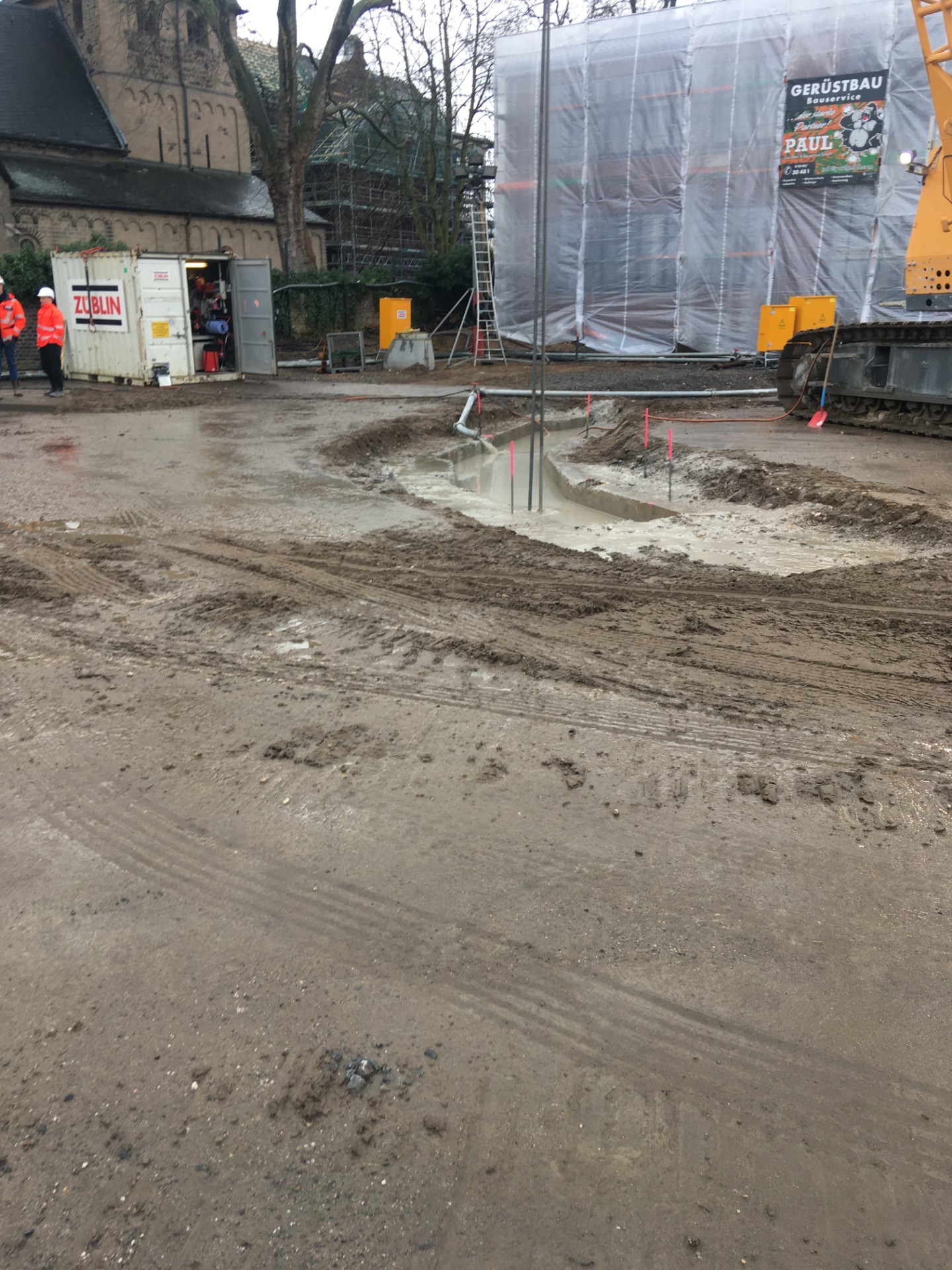

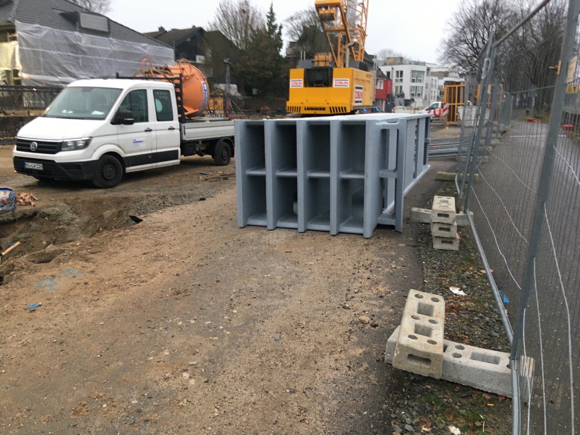

So die Erste Lamelle wird geschlitzt, hier mal ein Paar Eckdaten: Breite 120 cm Tiefe 37.5 Meter damit man unten in den Klei kommt und das Wasser abgepumpt werden kann beim Aushub, Gewicht des Greifers 23 t und dauer für die Herstellung einer Lamelle ca eine Woche ( zirka 2-3 Schlitzten, ein Tag Regenerieren , dann Körbe und die Flachschlitzte einbaune und Beonieren ) Auf der andren Rheinseite wird der Startschacht 50m Tief geschlitzt
