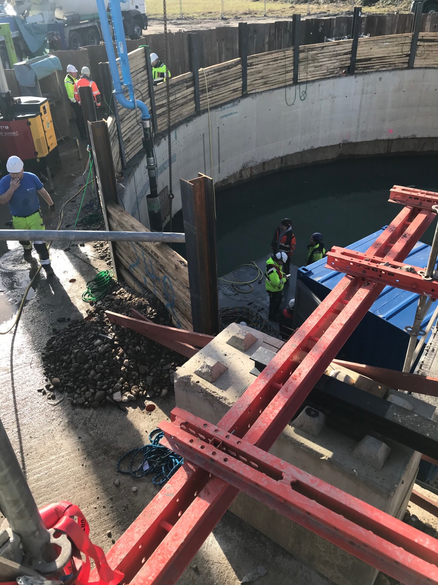

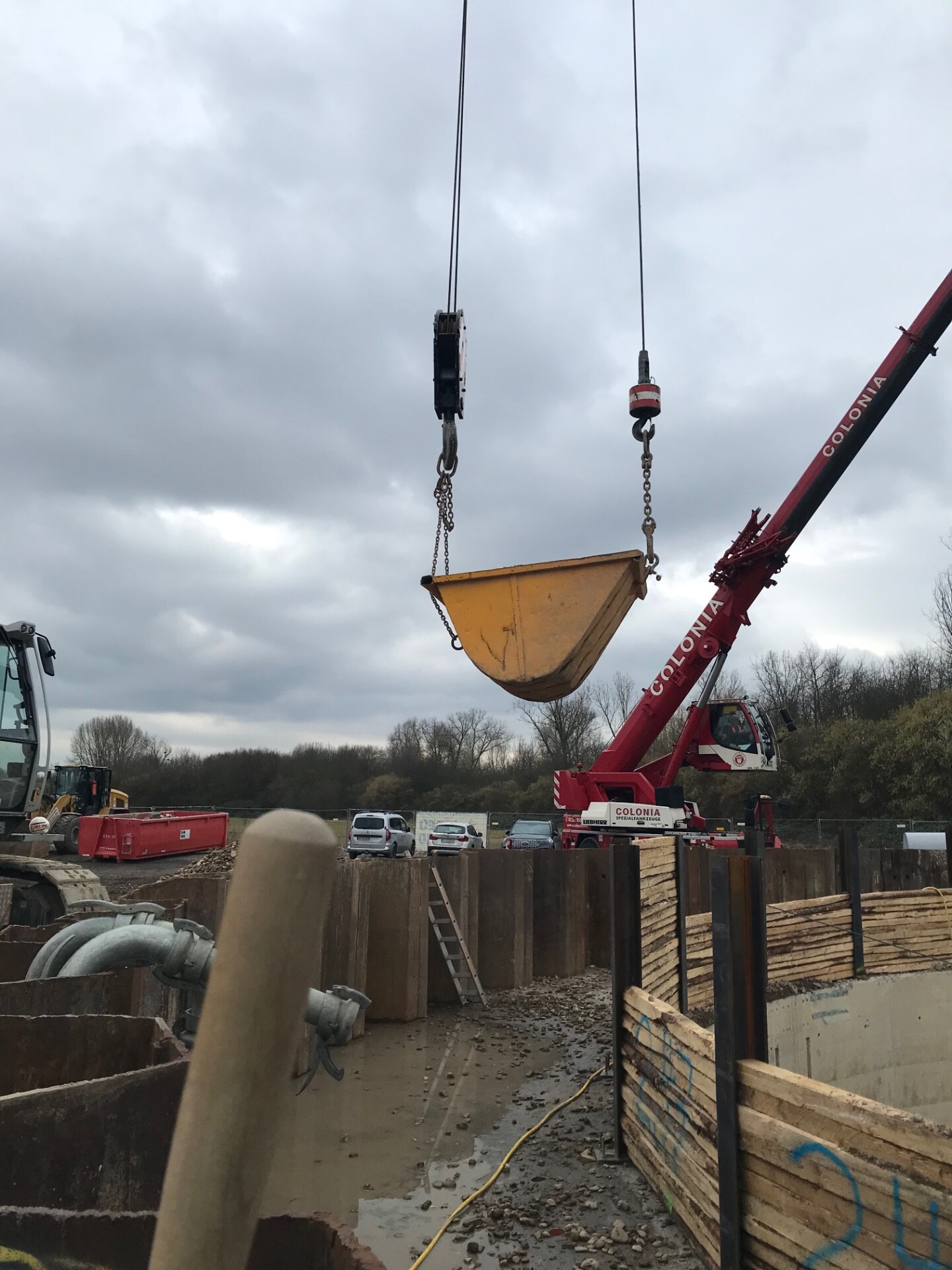

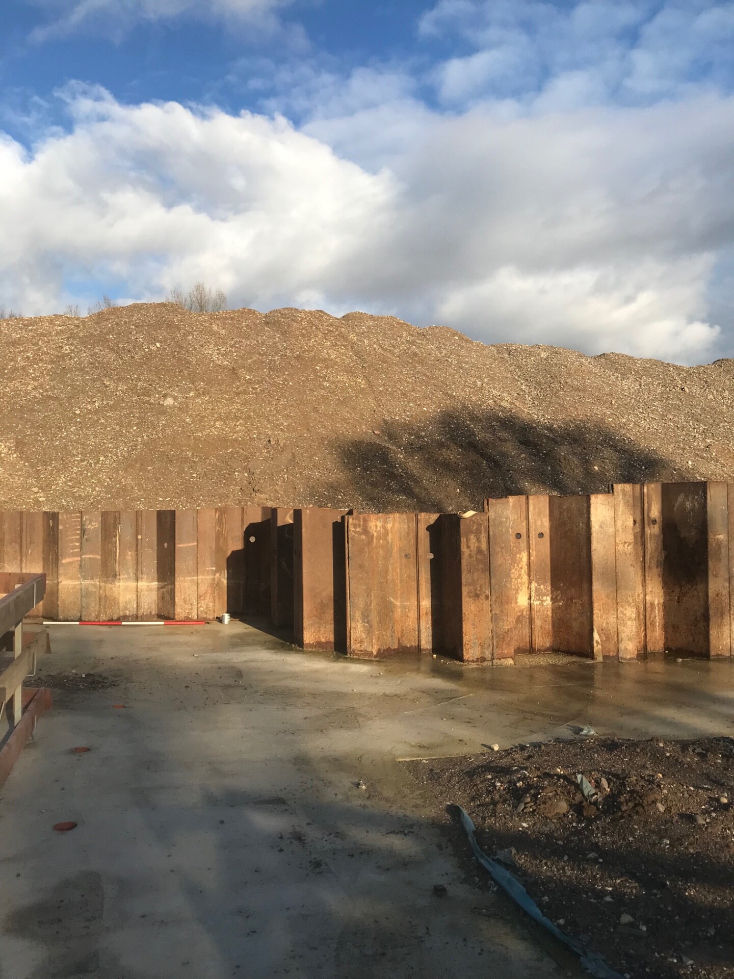

War heute morgen in Stammheim
Die Taucher sind noch die Gasbeton Steine aus der Schlitzwand am holen ( die Masse des Gasbeton Feld in der Schlitzwand sind 250 x 180 x25 ) da wird sich die Bodedenplatte verankern
Ende Februar wird voraussichtlich der Boden im Schacht Betoniert
Firma Sonntag ist auf dem Kopfbalken eine Trägerbohlen Wand am aufbauen da wird Kies eingefüllt um den Kopfbalken zu beschwären wenn der Schacht gelenzt wird  ( damit kein Grundbruch entsteht )
Da wird der Schacht mit ca 7000 cbm  Kies und Wasser zugeschüttet
Dann fährt die Bohrer ( sind Zwei Düker ) und kommt dann im Zielschacht in Niehl an
Der Zielschacht wird wenn der Zweite Boden betoniert ist wieder geflutet um eine gegen Druck zu erzeugen ( wegen der Schlitzwand )
Die Bohrer kommen dann Unterwasser im Zielschacht an

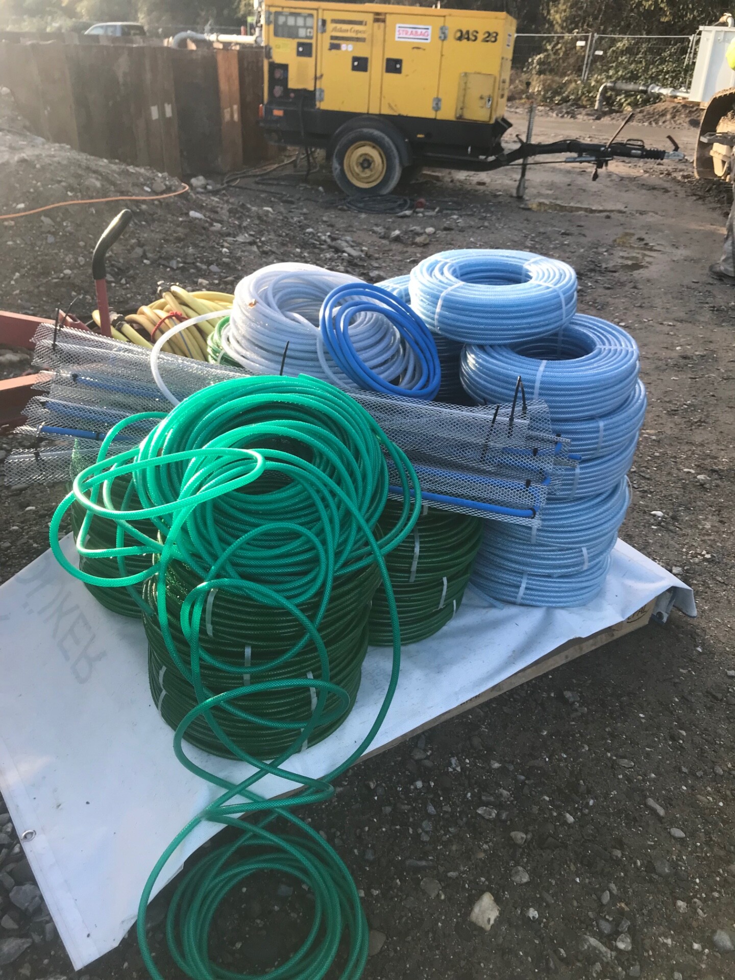

Auf einem Bild sind die Schläuche für die Injektion zusehen denn der Unterwasserbeton zieht sich beim trocknen zusammen und in die Lücke kommt Kunsthar4D6E9F9C-EB27-492C-8723-91A50E100284.thumb.jpeg.db3d36e8079a3a2383ba891ac782286b.jpegFC4B0C31-A7C8-44FD-88A1-7B4FF6AB38E9.thumb.jpeg.bfac4c7f9c45b1114f307847e64b6bb0.jpeg33011B2A-71CE-4469-B590-F47DD35D40C4.thumb.jpeg.6ae8ae022c5c476a0bf4e30b84f7af52.jpeg9FA272DF-B3CA-4A5D-8D41-10596D595F0F.thumb.jpeg.417e58720d4f7fbc7f0d425b23c2c923.jpeg

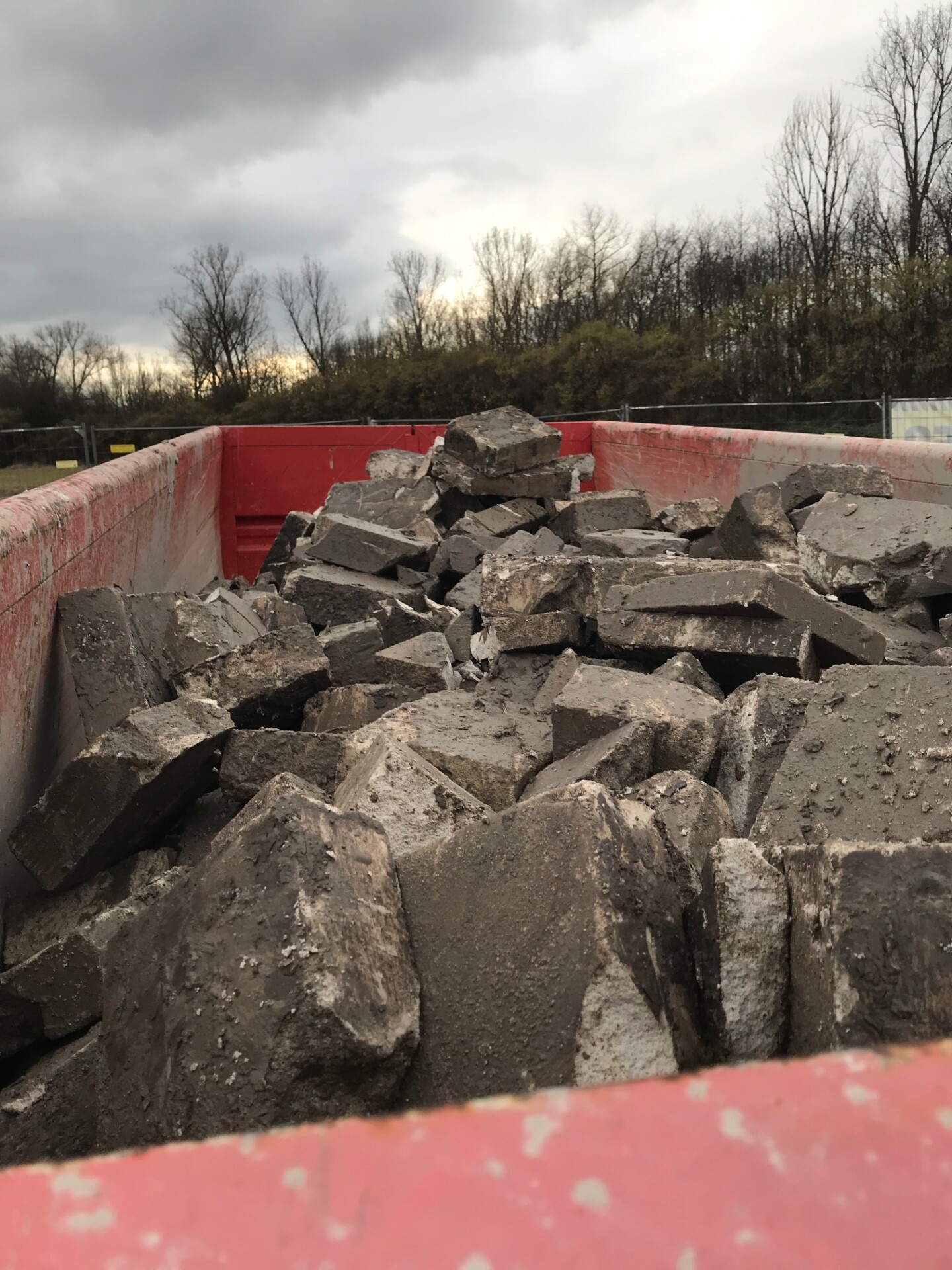

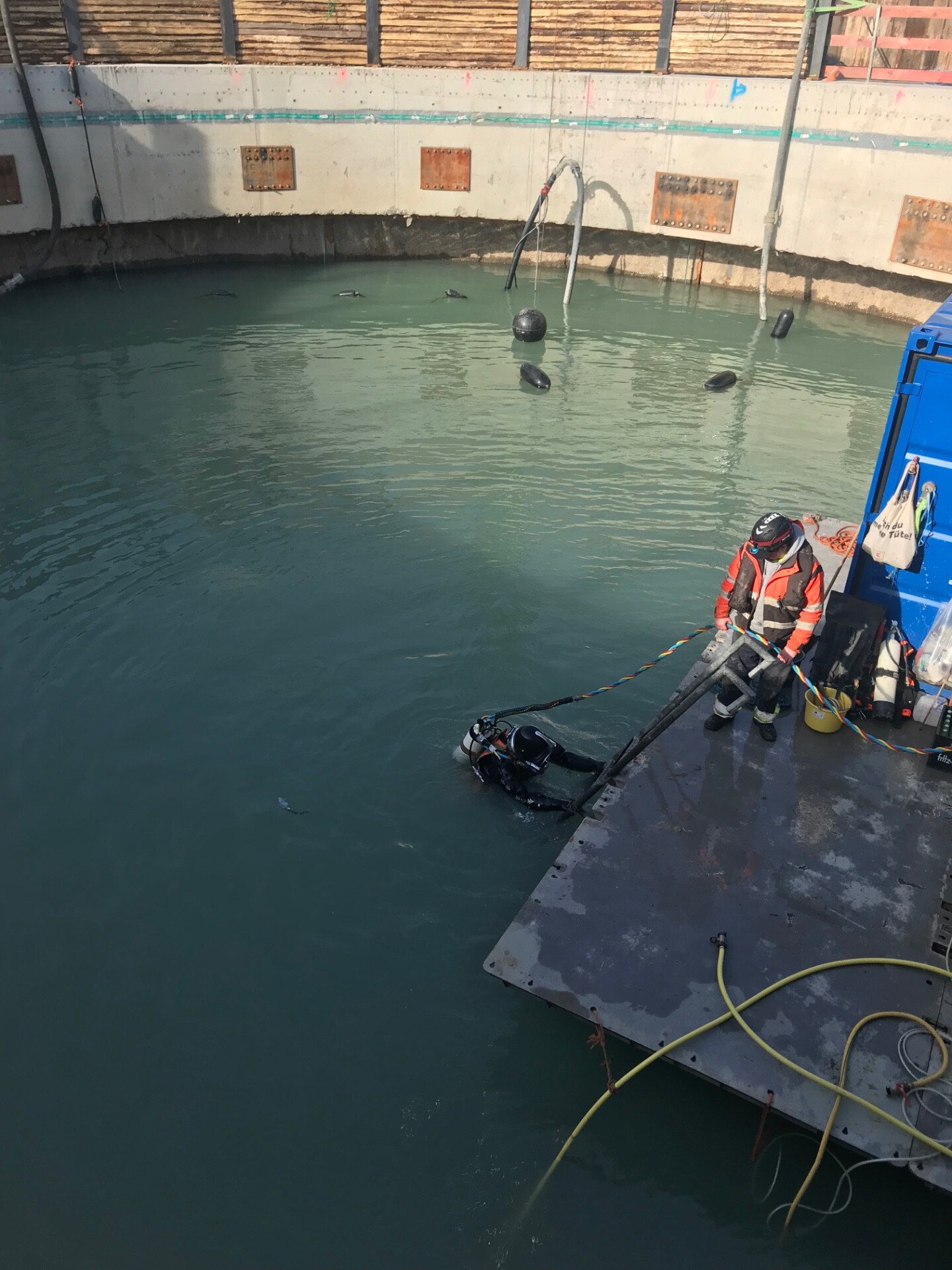

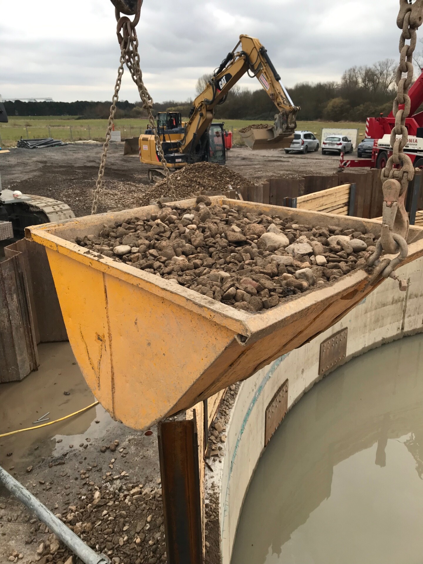

Heute Morgen in Stammheim
Der Rollkies wird eingebaut und die Taucher bringen die Schläuche für die Injektion an
Am 25.02 wird betoniert
Und die Gasbeton Steine sind auch raus und in einen Container verladen

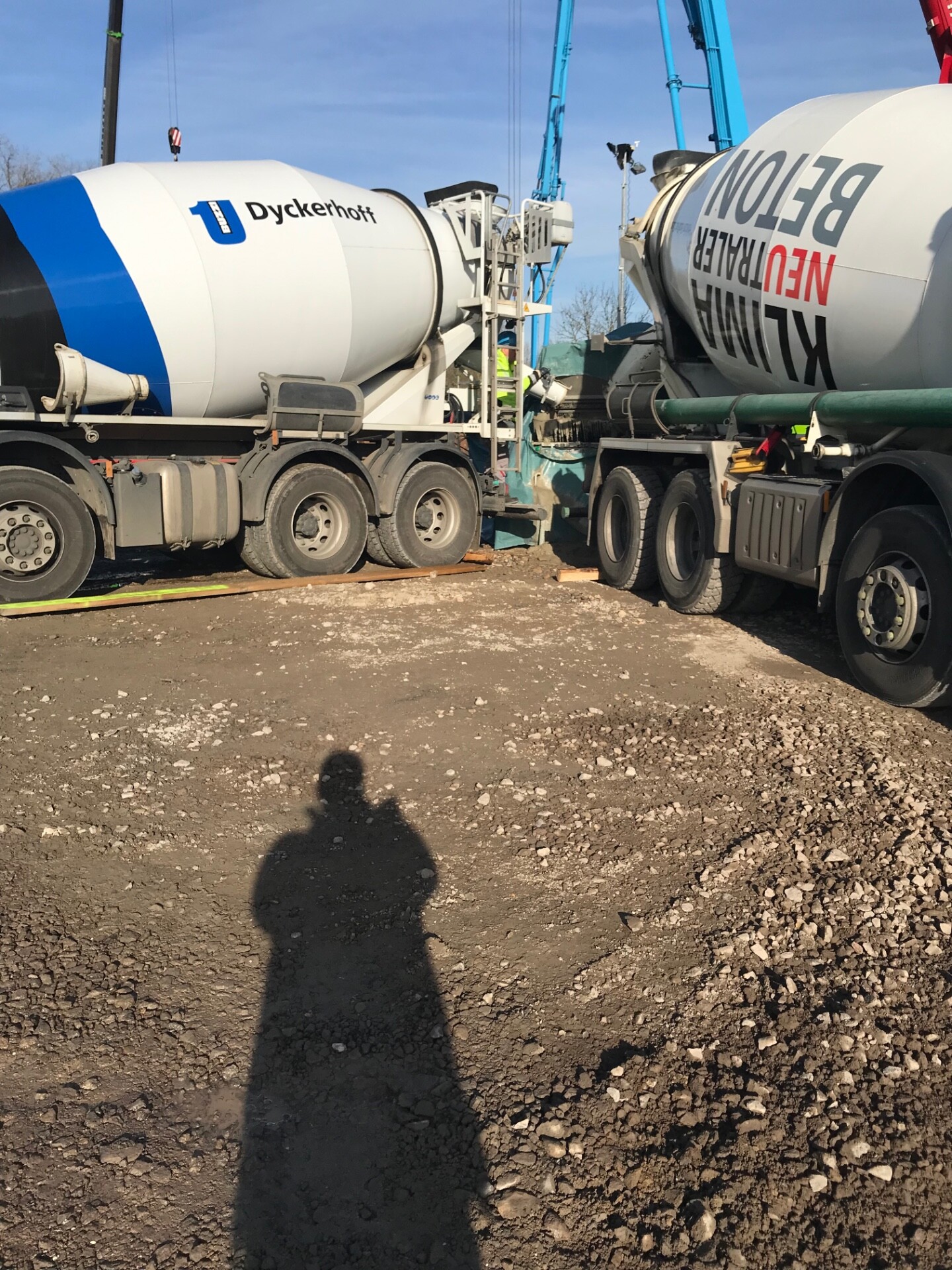

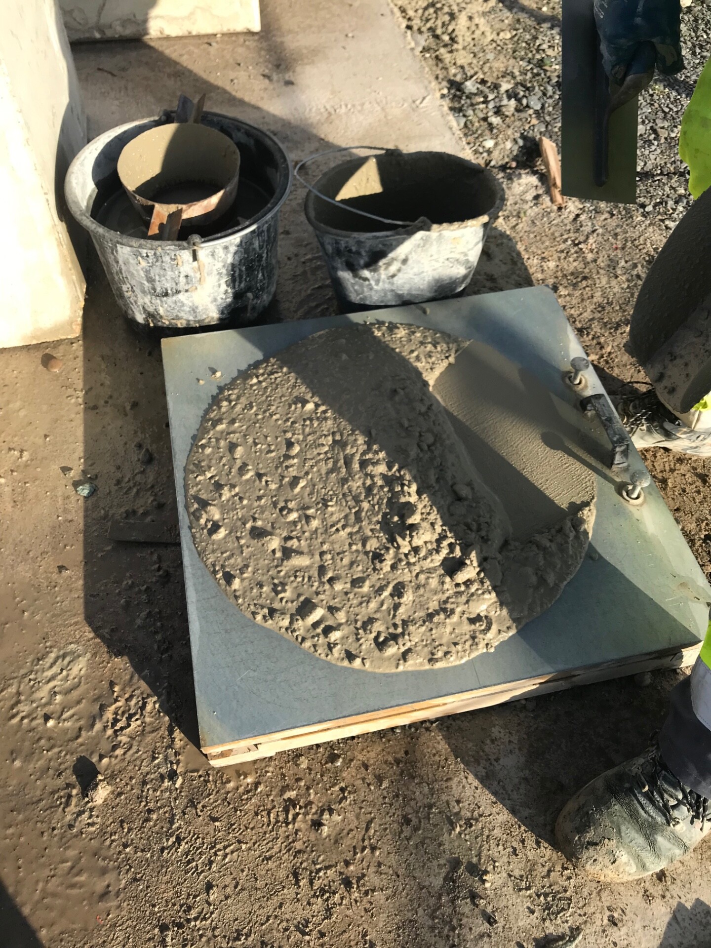

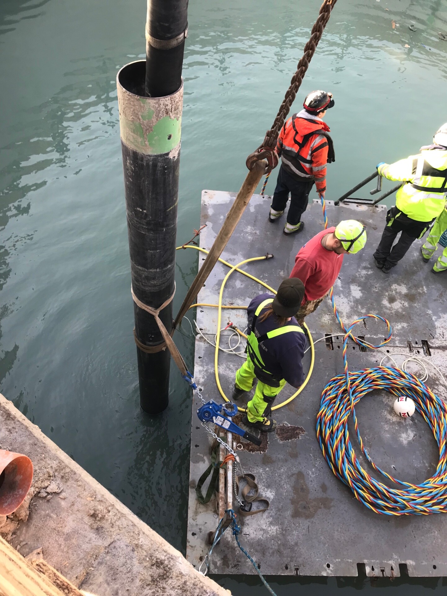

Heute wird in Stammheim betoniert ( 2400 cmb Betonklasse F5 B30-37 mit Flugasche ) und es werden auch Proben genommen und Würfel die nach 56 Tagen einer Druckprobe unterzogen werden
Geschätzt Zeit ca 24-26 Stunden
Stundenleistung ca 100 cmb
Ab ca dem 10.03 2025 wird gelenzt
Die Taucher sind auch vor Ort
An dem Luftschlauch liegt ein Ball  na für was ist der Frage an euch ?

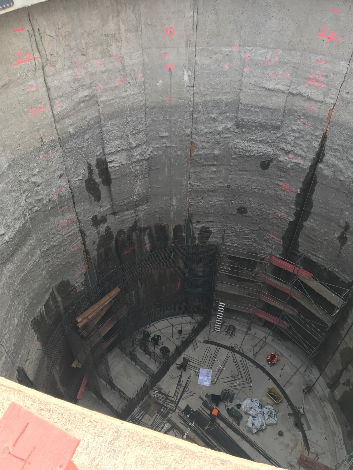

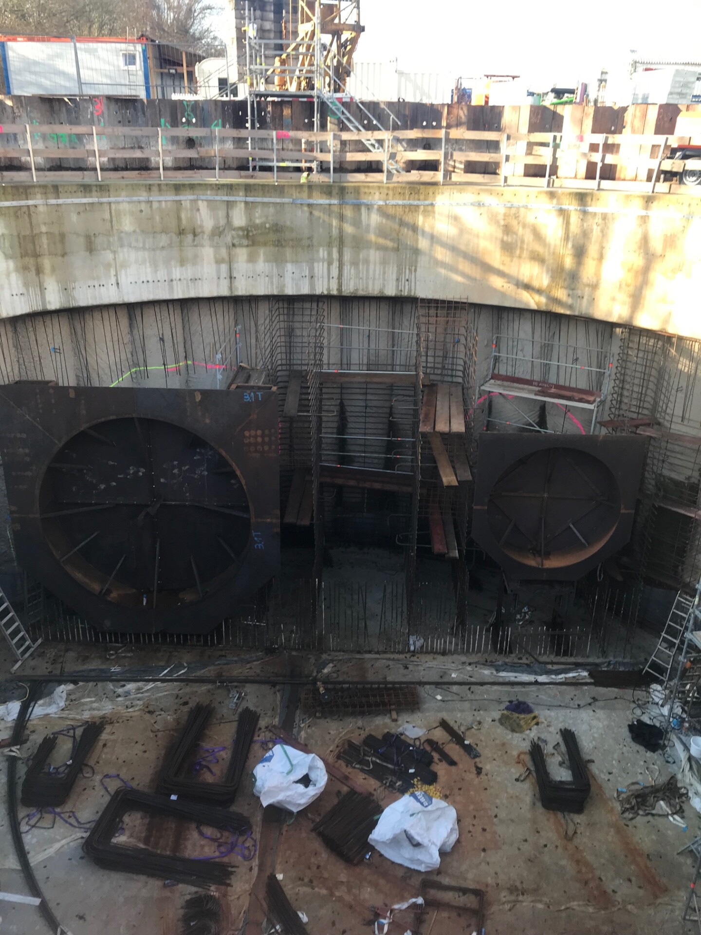

In Niehl ist der Boden betoniert und die Bewährung für die Einfahrttor steht schon zum Teil

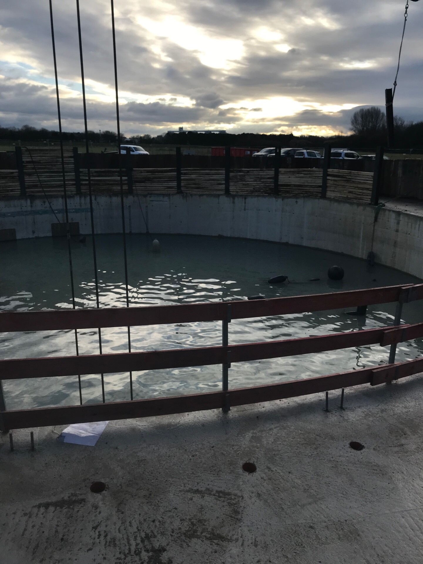

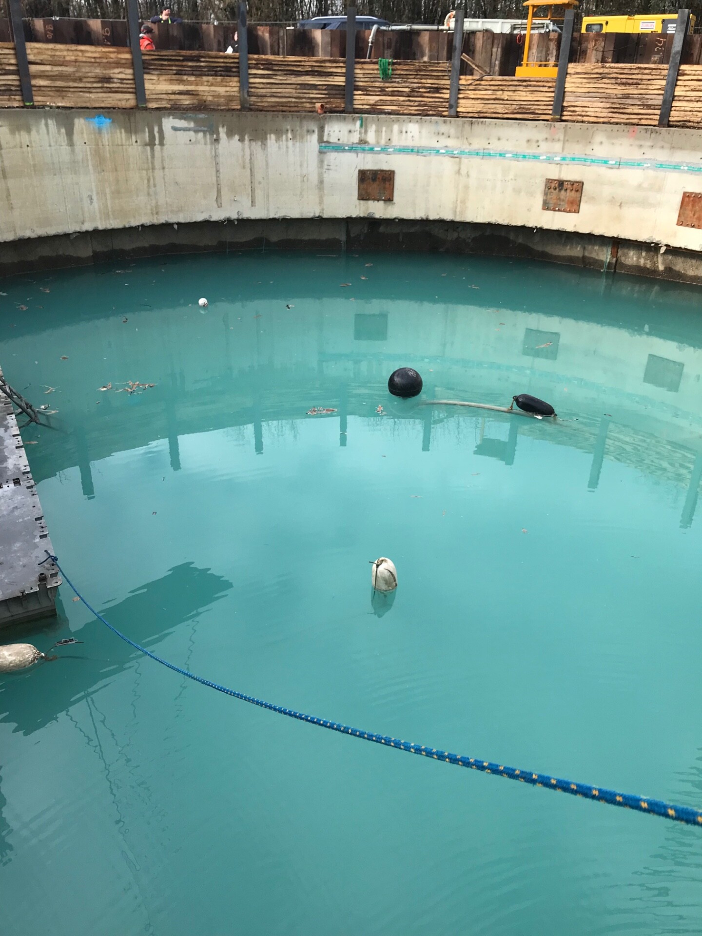

Heute ist Stammheim
Das Betonieren hat bis gestern Morgen bis 8:00 gedauert ( 26 Stunden und 2200 cbm Beton aus 4 bzw. nachher 3 Werken )
Das Wasser hat sich auch verfärbt das zweite Bild ist von Dienstag
