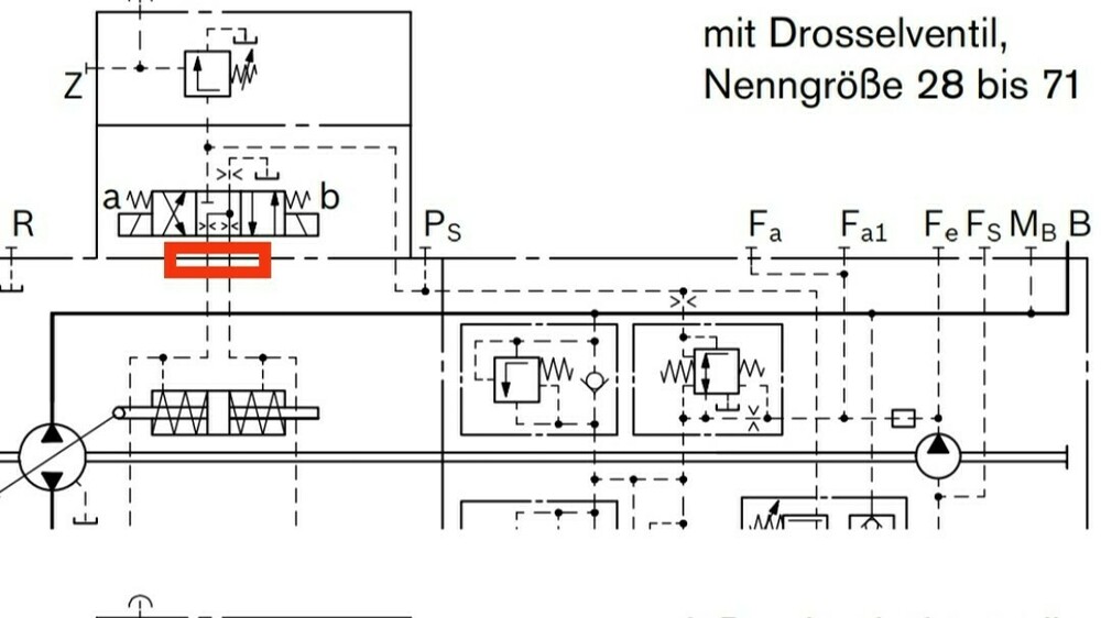

T1 passt soweit,das ist die Leckölleitung vom Fahrmotor zum Tank.Hat aber nix mit dem Steuerdruck zu tun.
Wenn du an G misst,hast du ja 28 bar,also funktioniert zumindest schonmal die Pumpe und das Speisedruckbegrenzungsventil.
Was auch sein kann,wäre dass Magnetventil Vorw/rückw der Schieber das Öl in den Tank durchlässt.Du kannst ja mal ne Schlauchbrücke von Fa oder Fa1 auf PS legen,dann sollte am Fahrtrichtungsschieber im Leerlauf voller Speisedruck anliegen ,wenn du ne Fahrtrichtung wählst,müsste er fahren.
Aber Vorsicht,hiermit ist das Anfahrregelventil umgangen,wen du Fahrtrichtung schaltest,läuft er sofort los.
Wenn er das nicht macht,an der Schlauchbrücke den Druck messen,wenn Fahrtrichtung geschaltet.Bricht der Druck zusammen ,Ist vermutlich die Kolbendichtungen der Schwenkwiege defekt.Wenn an G Speisedruck anliegt,der auch über die Nachsaugung der Fahrhochdruckventile am Fahrmotor (A+B -Anschluss an Pumpe) anliegt,kann man sagen,dass der Fahrmotor nicht zuviel Lecköl hat,also in Ordnung sein sollte.
Okay, dann hab ich da einen Denkfehler gehabt. Mein Gedanke war das R und PS  intern verbunden sind, und die Zahnradpumpe zu wenig Druck erzeugt um das Rückschlagventil beim Fahrmotor zu zudrücken und somit Zuwenig Druck bei PS hat.
Der Gedanke ist mir auch schon gekommen, aber erst wie die Pumpe zerlegt war 😂
Danke für den Hinweis, aber der Fahrmotor ist vom Untersetzergetriebe abgeflanscht. Also kann nix passieren.
ich werde mal versuchen das ich die zwei Leitungen blind bekomme. Mal schaun was er dann macht.
Ich halt euch auf den laufenden

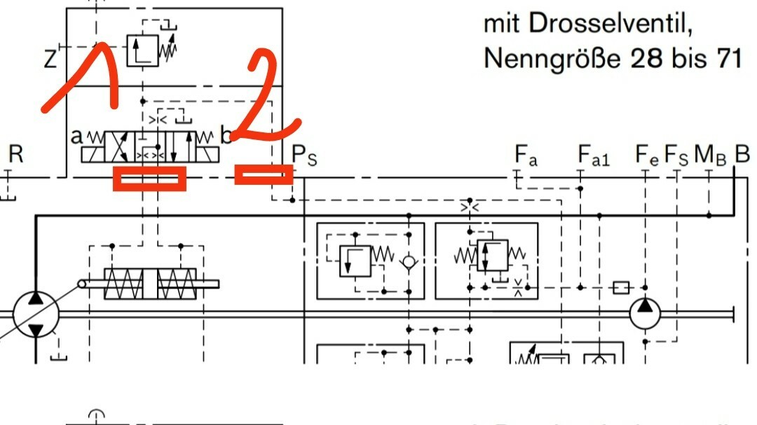

Wie gesagt der Kolben hatte Spiel, und wenn er nicht mehr fährt hät es auch das sein können. Ich hab alle Patronen mit der Schublehre abgemessen.
Ich hab jetzt einen Brücke gemacht zwischen G und PS. Er lässt sich so fahren.
Als nächster hab ich laut Abbildung bei 1 einen Deckel eingebaut PS 2 bar. Dann bei 2 das gleiche PS 2 bar.
Ich komm jetzt eigentlich nur noch auf das Anfahrventil oder auf das Druckbegrenzungsventil.
Bei der DBV ist ein Dichtring aus Metall, der hat keine Vorspannung mehr, so daß er nicht mehr darüber steht. Vielleicht das er da drüber pfeift?
Beim Anfahrventil sehe ich garnicht. Da kann ich auch verstellen was ich will, es endert sich nichts.
Das  Druckabschnittventil hab ich ganz eingeschraubt also kann er da nichts verlieren.
Hat einer noch eine Idee?
*Hab jetzt noch mal nachgedacht, die DBV kann es ja nicht sein. Sonnst würd er mir der Brücke nicht laufen oder sehr ich das falsch ?
Die Drossel zwischen Anfahrventil und Servoventil hab ich auch mal ausgebaut. Das gleiche PS 2bar.*
Edited by maxyu
Ergänzt
Posted
Also haben wir den Fehler gefunden?..........mit Brücke G==>PS läuft er,wenn Drossel am Anfahrventil raus ==>läuft nicht mehr ,nur 2 bar,Verstellung am Anfahrventil ohne Wirkung......
Also haut dir der Speisedruck übers Anfahrventil ab..........also neues Ventil rein,einstellen und ausprobieren........
