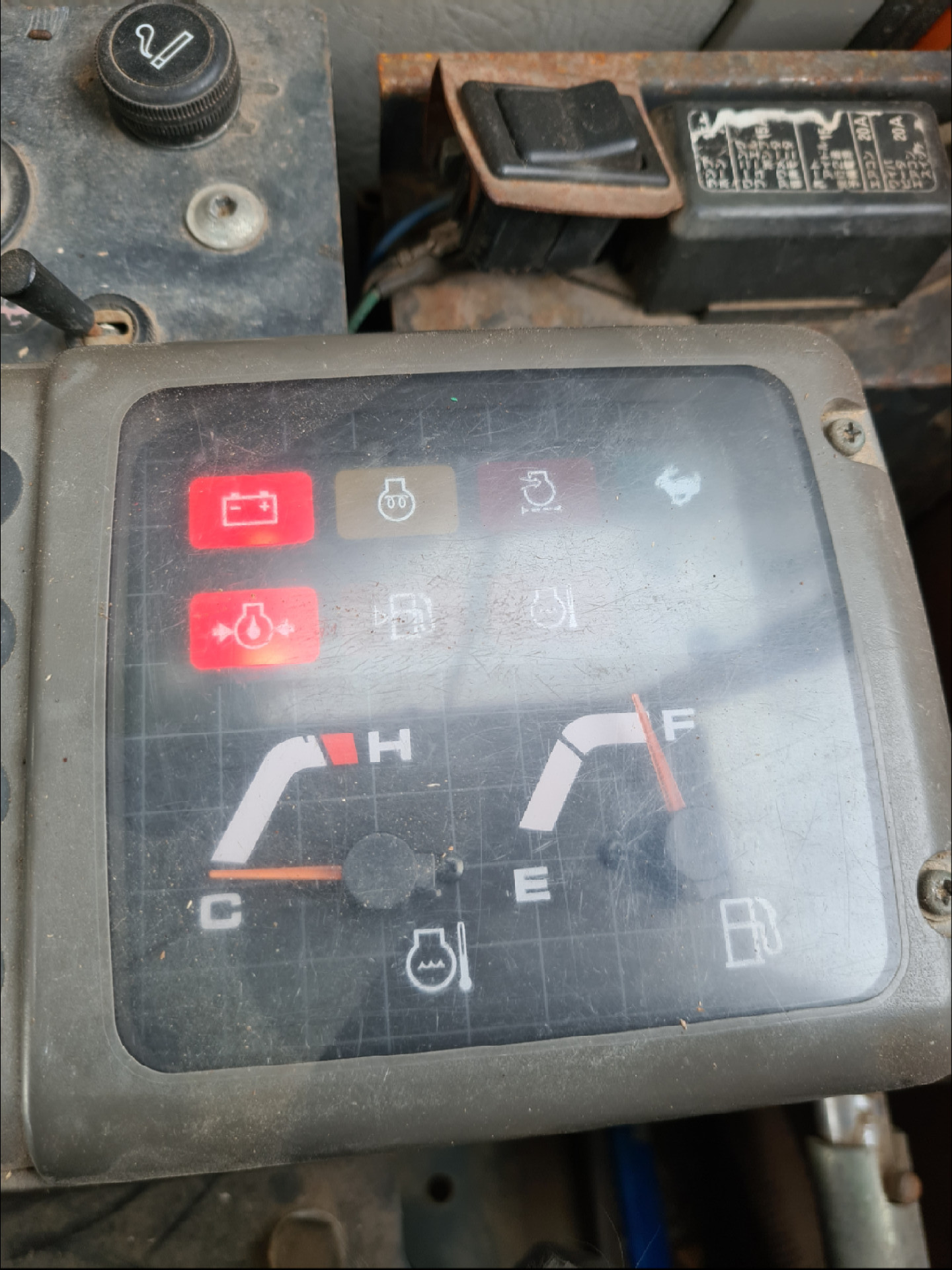

Der Motor hat eine Temperaturanzeige. Die geht maximal bis zur Mitte der Anzeige. Wenn der Warnton kommt hat das Öl 85 Grad und es leuchtet eine Rote leuchte. Laut Bedienungsanleitung ist das die Anzeige für die Hydraulik.
Link to comment
Share on other sites
Du hast recht. Hab gerade noch einmal ein Foto von den Anzeigen gemacht. Die Temperaturanzeige geht nur bis zur Mitte. Dann dürfte die Warnleuchte nicht angehen. Das Öl wird aber trotzdem viel zu Warm. 85 bis 87 Grad ist doch eindeutig zu warm. Ich schaue gleich mal welcher der beiden Fühler am Motor für den Warnton ist. Kontrollleuchte rechts über der Tankanzeige leuchtet wenn er Piept.20230923_142021.thumb.jpg.7c43740728c73b60937bb934fd1b59ae.jpg
