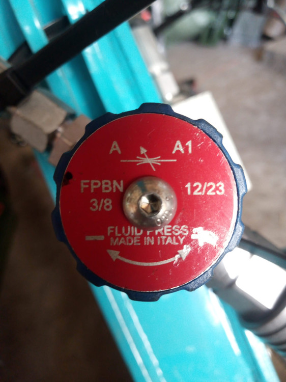

Also ich war bei meiner Landtechnikfirma , die pressen auch Schläuche und sind da gut ausgestattet, das war halt die Drossel die vorhanden war, wichtig sind halt Zwischenstücke das man auf die passende Größe kommt, im Idealfall kauft man sich gleich ne Drossel die vom Gewinde passt.
Bei den beiden Leitungen für den Böschungslöffel reicht auch wenn man nur eine Drossel bei einer Leitung einbaut da die andere ja auch automatisch weniger  Durchfluss hat.
Im Anhang ist ein Bild von der Drossel. Gibt auch die Möglichkeit mit Scheiben mit verschiedenen Löchern, aber mit der Drossel ist es einfacher, einfach soweit auf oder zudrehen bis die gewünschte Geschwindigkeit erreicht ist.
