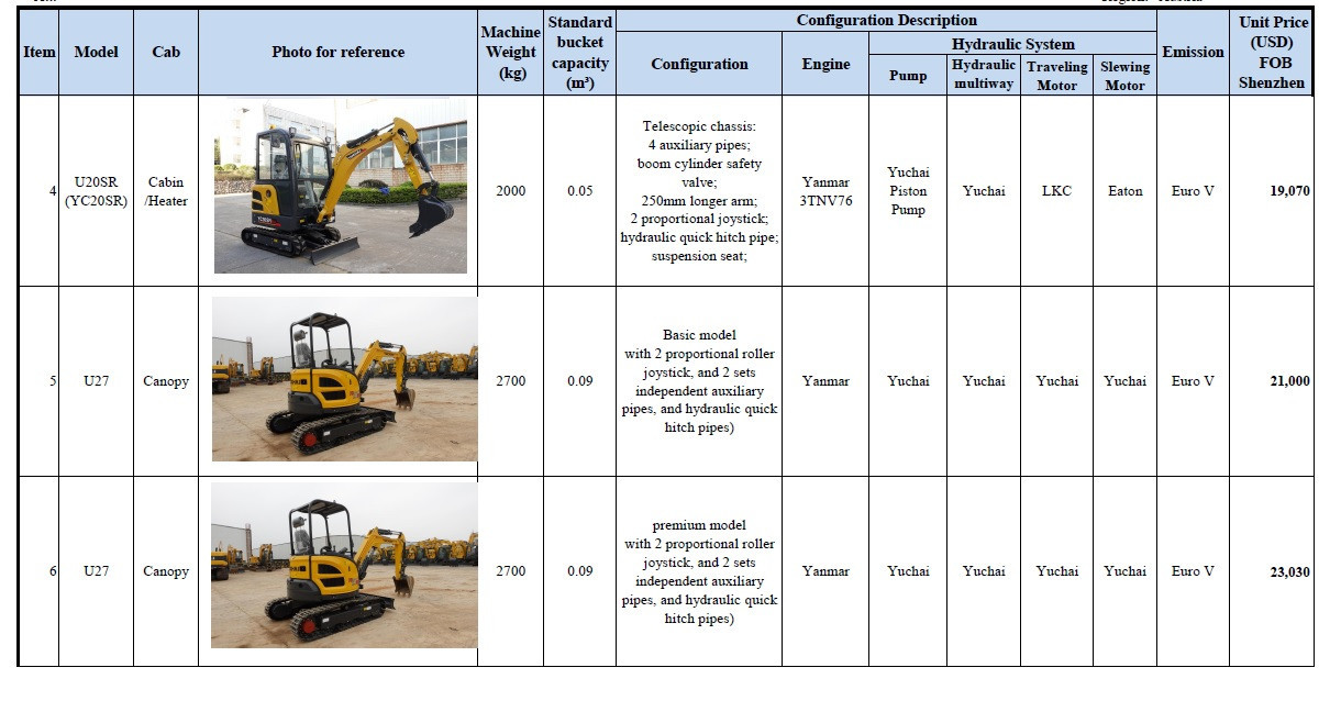

Kleines Update:
Zitat
Von XCMG Europa kam diese Antwort:
Wir sind durchaus auf der Suche nach Handelspartnern, die über Servicewerkstätten und Vertriebsleute verfügen.
Ihr Unternehmen scheint jedoch recht neu im Markt zu sein.
Unser Vorschlag wäre, sollten wir einen Service- und Vertriebs-Partner in Österreich finden, dass Sie mit diesem Partner kooperieren.
Derzeit können wir Ihnen leider keine positive Rückmeldung geben.
Bitte haben Sie für unsere Position Verständnis.
Von Sunward Europa habe ich noch keine Antwort erhalten.
Yuchai schon, die hatten mal in Deutschland einen kleinen Ableger: Yuchai Heavy Industry Europe GmbH,Logistikunternehmen in Wiehl, Deutschland
Adresse: Am Faulenberg 5, 51674 Wiehl, Deutschland. Der ist aber geschlossen.
Lieferung wäre ab Hafen FOB Shenzhen,  auf Teile gibt es 2 Jahre Garantie oder 2000h je nachdem was früher ist.
Sind im Vergleich zu Nuolte oder Infront aber teurer, dafür etwas mehr bekannt hier und vermutlich besser verarbeitet.
Wenn wer Interesse hat, zu welchen Firmen würdet ihr tendieren?
