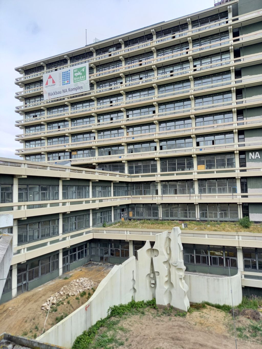

Nach zwei Wochen ist der östliche Flachbereich deutlich reduziert.

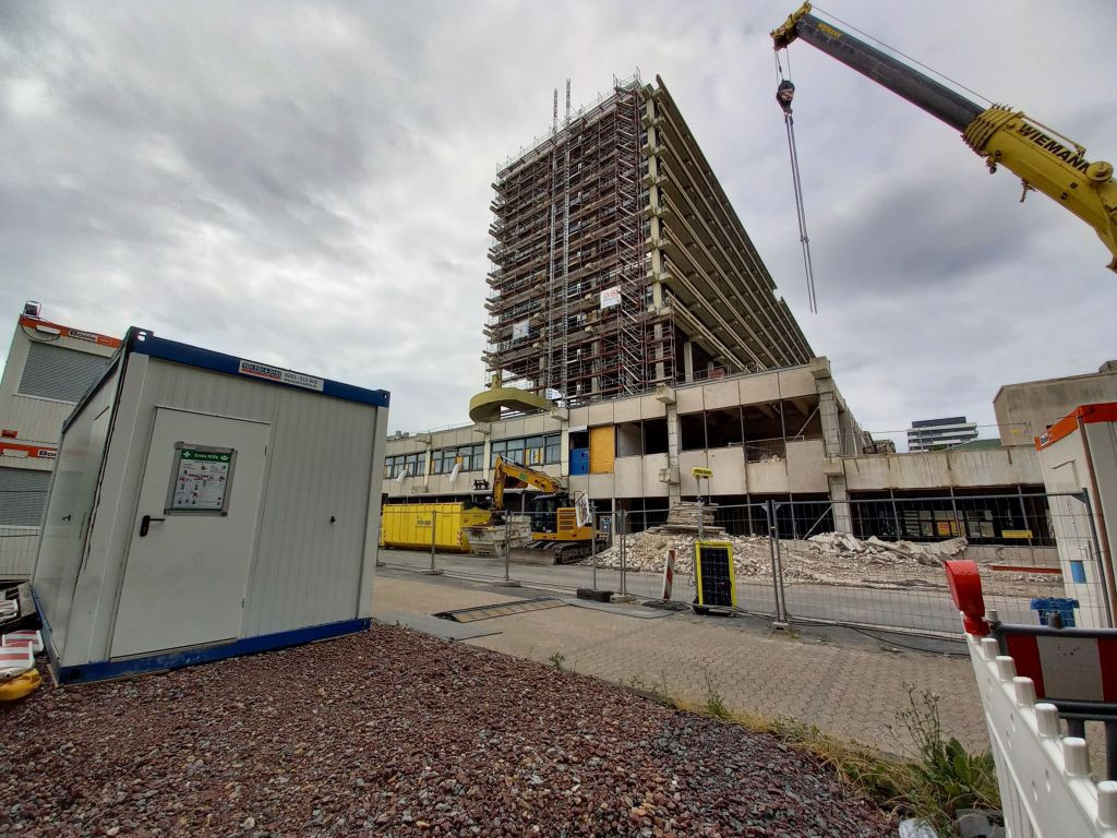

Der Betonkern mit der Treppenanlage ist aber etwas zu groß, um am Stück herausgehoben zu werden. Hier wird dann wohl der Meißel zum Einsatz kommen.
Zuerst ist die Baustelle aber vom Nachbargebäude NB entkoppelt worden, damit dort die Schreibtische nicht so wackeln. Durch die Lücke blickt man in den Innenhof, in dem demnächst dann einer der Kräne für den Rückbau des Hochhauses aufgebaut werden.

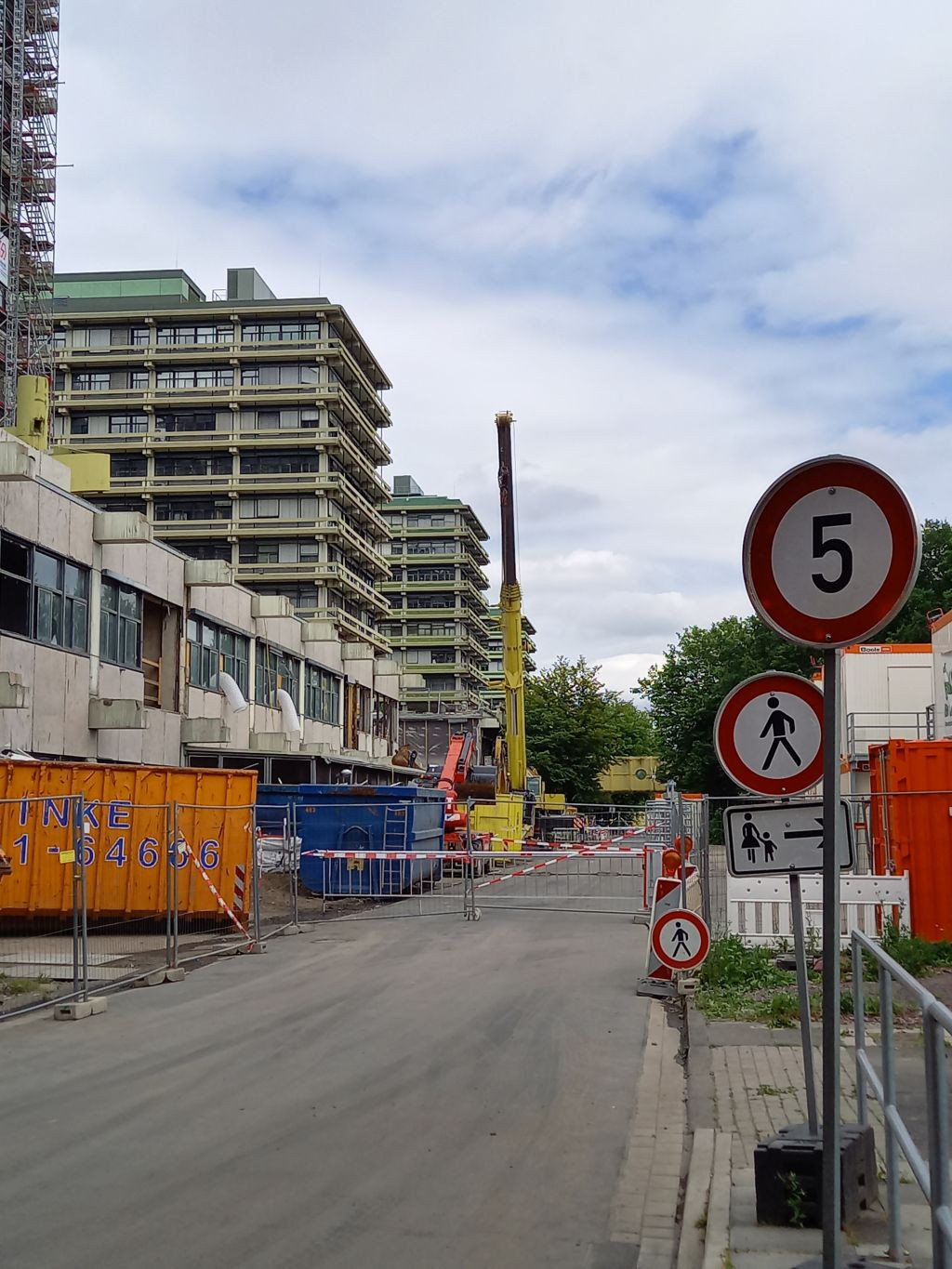

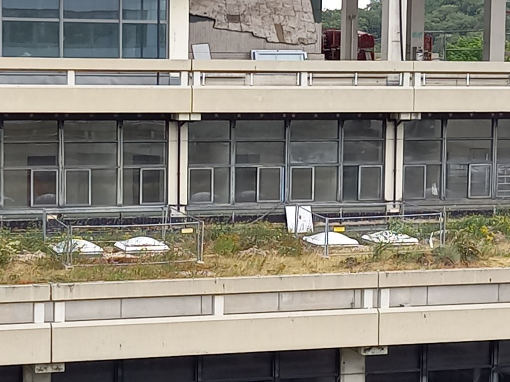

Rund ums Gebäude gibt es weiter verschiedene Aktivitäten. Es wird entkernt, Bauschutt abgefahren, oder die Lichtkuppeln werden gesichert, damit kein Missgeschick passiert. Die Betonkunst wird auch irgendwann weichen müssen.
Und wenn in den Kartons zur Selbstbedienung drin ist, was draufsteht, dann stehen hier mal eben 20 T€ +++ am Straßenrand 🤑

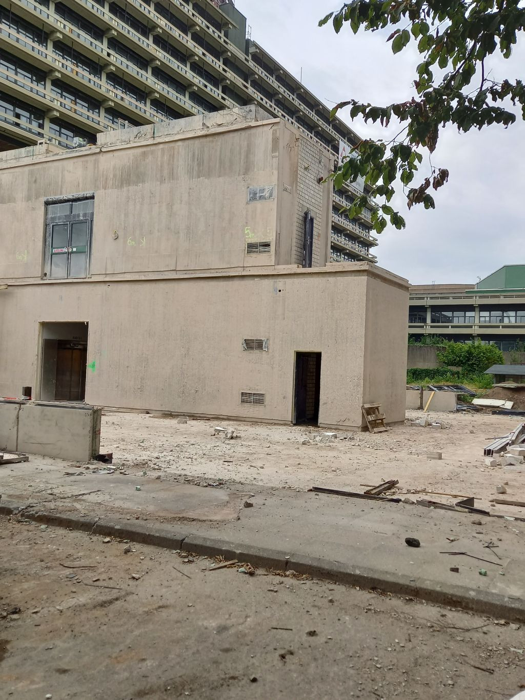

Schadstoffentfernung und Entkernung gehen munter weiter. In einigen Gebäudeteilen sind nur die Betonfertigteile übrig, die in umgekehrter Reihenfolge des Zusammenbaus demontiert werden können - wenn denn dann alles dafür bereit ist.

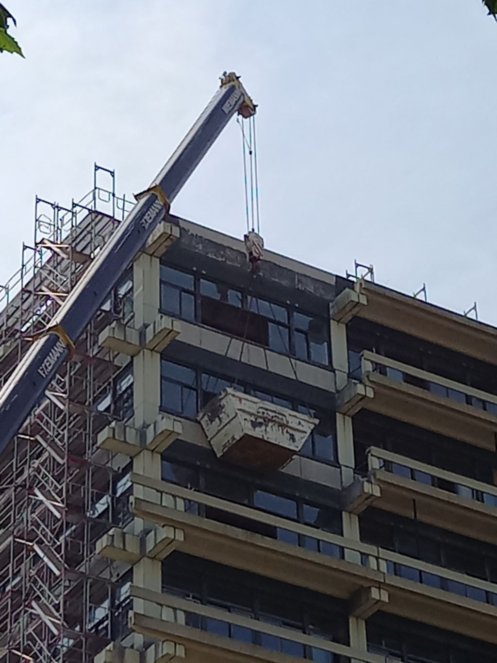

Der Autokran fungiert mit den Containern als so eine Art mobiler Andienplattform  - Zeichen dafür, dass noch längst nicht alles aus dem Gebäude ´raus ist, was ´raus muss.
