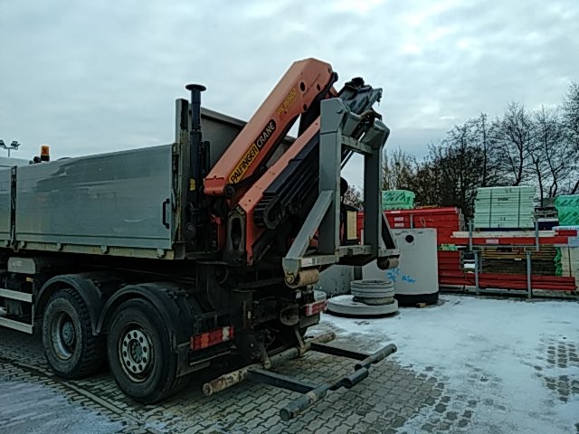

So mal die 2-Achser Brücke mit Kran....dazu der 3-Achser auch mal im Ist und Neuzustand...diese Abroller mit dem Kran drauf werden ziemlich gross...da man jetwas Platz braucht den Kran einzufädelnDSC02105.JPG.b7f271d76caae9e9c5852001019b49fb.JPG

Da hatten wir bisher keine Probleme, egal auf was...wir haben die zusätzliche Heckverriegelung im Rahmen...so lange der Container nicht pendelt, fast wie ein normaler Kipper...
DIe Kranbrücke ist vorne mit den Zapfen fixiert und hinten mit der Verriegelung...und unsere Fahrzeuge unten sind ziemlich schwer...

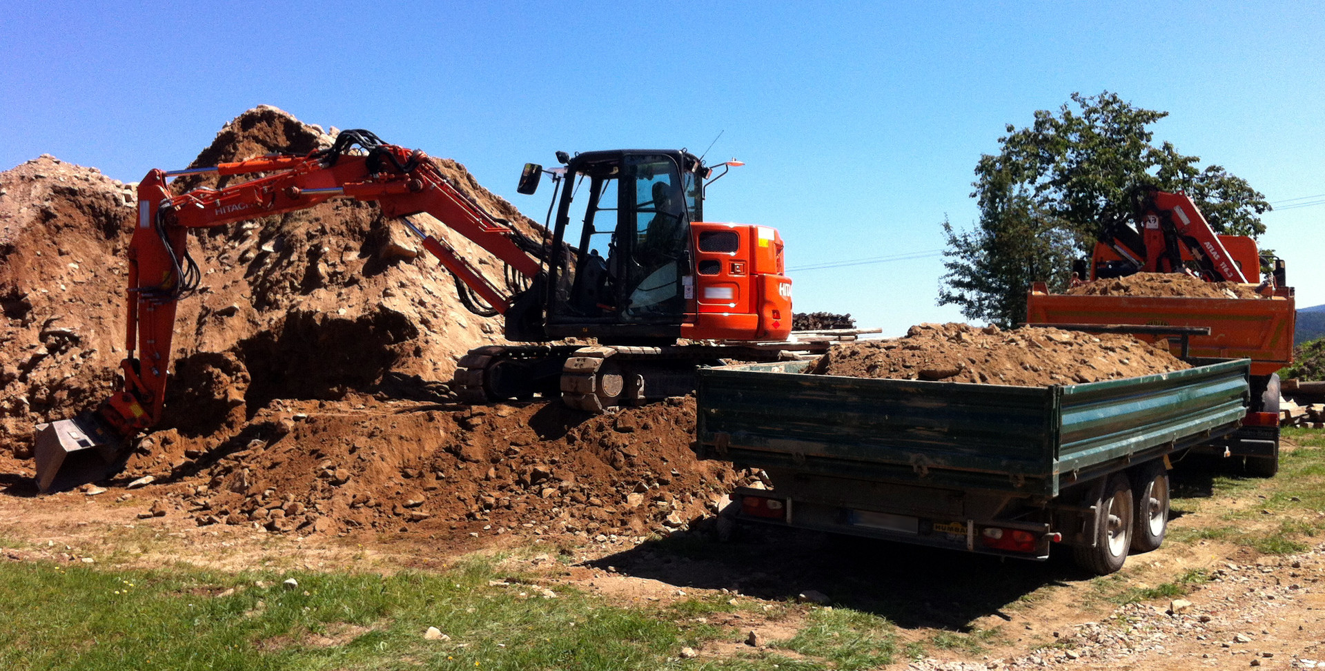

Hier mal das LKW Gespann geladen mit gutem felsigem Auffüllmaterial...
