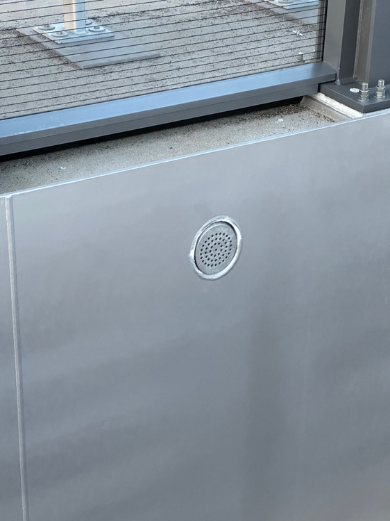

... Lüftungsöffnung

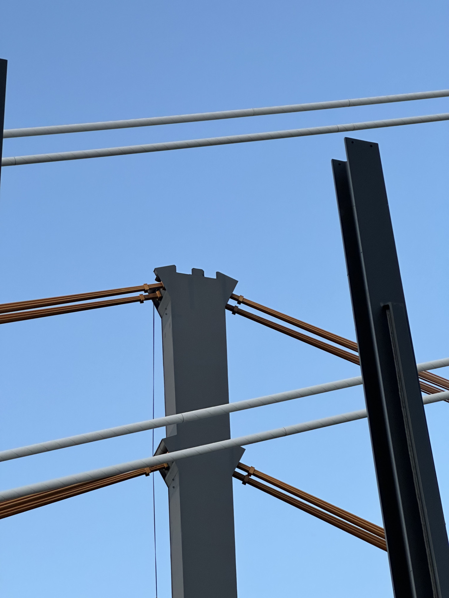

Die Pylonköpfe sind schon für die Aufnahme der Absenkvorrichtungen zur Spannung/Entspannung der Seilebündel vorbereitet. Das geschieht, zumindest laut Baubeschreibung, durch Anheben bzw. Absenken des kompletten Kabelsattels.
