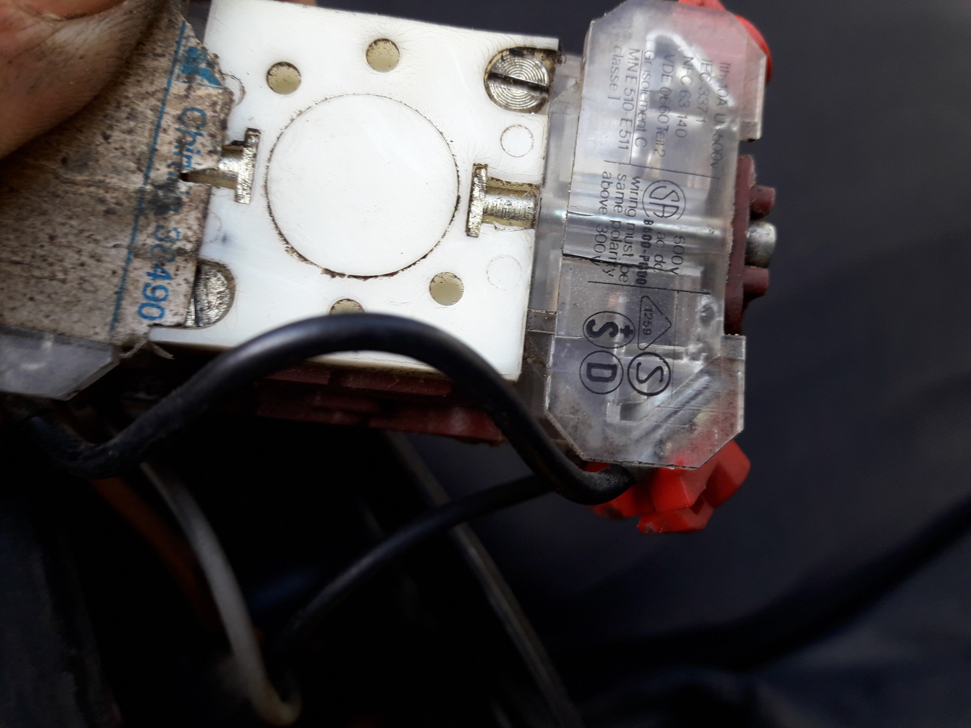

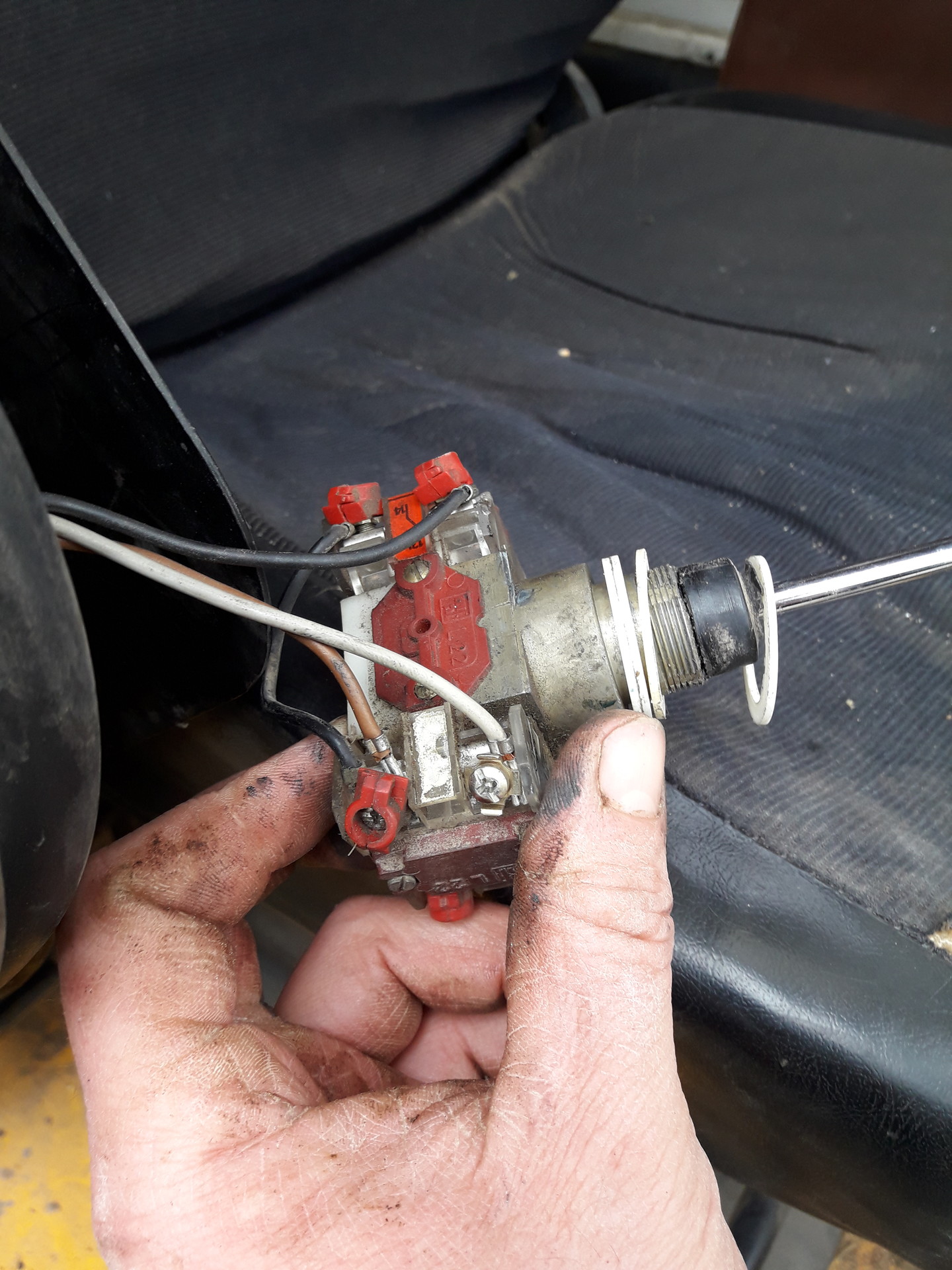

Update:   Da ich in letzter Zeit mehr mit dem Mecalac gearbeitet habe bei meinen Hausabriss und anderen Dingen war das Problem mit dem nicht senkenden Dämpfer doch etwas blöd. Oft ging er den ganzen Tag nicht, dan manchmal sporadisch, und einen Holzkanter unterlegen wenns etwas kniffeliger im Gelände ist, war auch nicht optimal.
Mein technisches Geschick ist etwas begrenzt aber versucht habe ichs letzte Woche doch mal selber. Zuerst bei der Armlehne mal Schrauben geöffnet und geschaut ob es was offensichtliches beim Hebel ist, gesehen habe ich nichts,  Hebel runtergeschraubt und rausgezogen (angeschlossen noch mit Kabeln).
Dan den Schalter ausgeblasen und Schrauben nachgezogen und jetzt geht er wieder einwandfrei. Ich muss sagen ich hatte Glück, das Problem hätte auch ganz wo anders sein können, es hätte gereicht wenn nur ein Kabel irgendwo aufgescheuert wäre wo man nicht gut dazu kommt.
Da solche Schalter mindestens 3 verbaut sind im Mecalac wollte ich Fragen wo man diese am günstiges bekommt, wenn sie nicht zuviel kosten würde ich mir ein Reserve aufs Lager legen.
lg
Ich würde mal die Nummern/Hersteller auf dem Schalter googlen...  da findet sich bestimmt irgendwo was .
