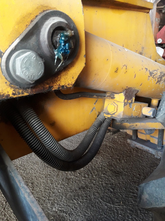

vor 15 Stunden, Turbo-Quattrianer schrieb:
Hallo
Evtl  die Rohrbruchsicherung
Wie kann ich kontrollieren ob eine Rohrbruchsicherung defekt ist?
Zitat
einfach mal den Schlauch am Zylinder abmachen und in einen Eimer halten und schauen , wenn du am Hebel ziehst, ob gefühlt richtig Öl aus der Leitung kommt.
Wenn gefühlt , das Geräusch sich normal anhört , tippe ich mal auf eine defekte Dichtung im Stabizylinder
Das werde ich auch mal versuchen wenn ich Zeit habe.
Also Schläuche abschrauben und schauen ob genug Öl kommt, wenn genug Öl rauskommt  dann kan eine Dichtung im Zylinder defekt sein?
lg
Posted
 Hallo
Ich meine sollte die Zylinder abdichtung defekt sein müsste sich die Stütze bei abgestellten Motor einfach so absenken aber was gab es nicht schon alles
Wegen der Rohrbruchsicherung  müsste eine Inbuss schraube sein die man dreht aber genaueres liest man in der Bedienungsanleitung
Mfg
  • Like 1
Posted
vor einer Stunde, Turbo-Quattrianer schrieb:
 Hallo
Mfg
stimmt , das müsste so sein , hast du Recht, müsste durch das Eigengewicht nach unten fallen ,
Asche auf mein Haupt😃
  • Like 1
Posted
Also der Stabilisator senkt sich nicht über Nacht, dann kann man die Zylinderabdichtung ausschließen.
Diese Tage bin ich noch mit Heuen am LW Betrieb beschäftigt, dann  wiedme ich mich dem Problem mit dem Stabilisator.

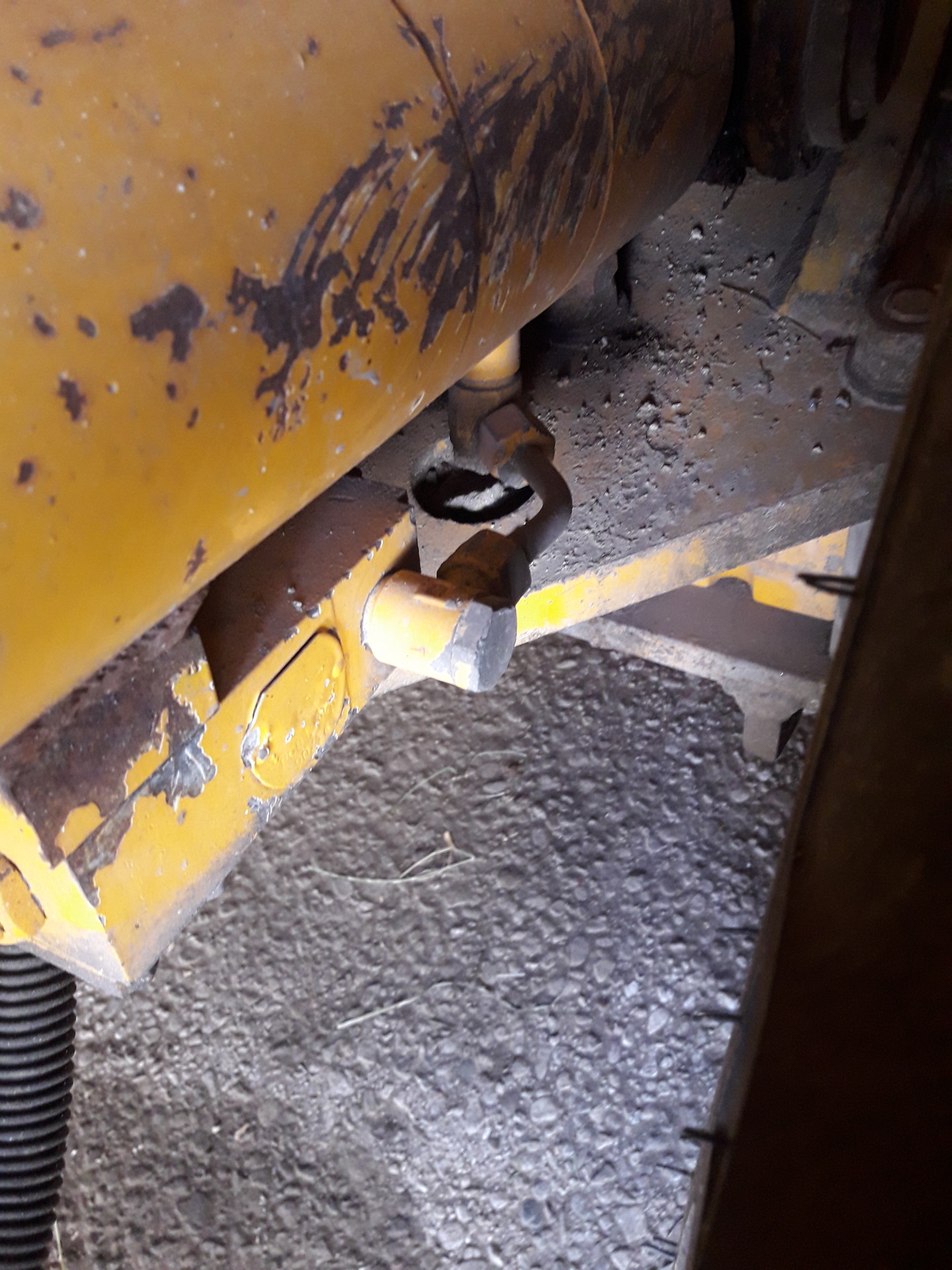

Posted (edited)
Hallo.
Also Morgen werde ich mir das genauer anschauen.
Also erstmal die 2 Schläuche lösen und schauen ob ÖL rauskommt bei Betätigung der Abstützung?
Sollte man auch die Eisen Rohrverbindung öffnen (Bild 2) oder nur die 2 schwarzen Hydraulikschläuche?
Wie gehe ich weiter vor wenn
ÖL rauskommt bzw wenn kein Ök rauskommt?
lg
