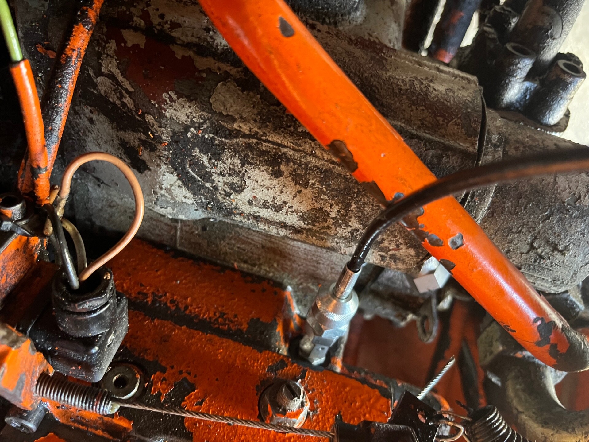

gemessen wird ersteinmal an der Seite vom Pumpengehäuse, Sechskant SW 14, aber du hast etwas besonderes, Fahrautomatik !!!
da kennen sich nur wenige damit aus, laß auf alle Fälle die Finger von den lustigen Einstellschrauben, hier im Forum wird es fast unmöglich
dir zu helfen.
Hydraulix
vor 2 Stunden, schweissertom schrieb:
Hallo. Kein Problem. Es sind links und rechts jeweils eine Schraube mit O-Ring. Ist zum Messen dann egal welche ich verwende?
  • Thanks 1
Posted
Also hier hab ich angeschlossen.

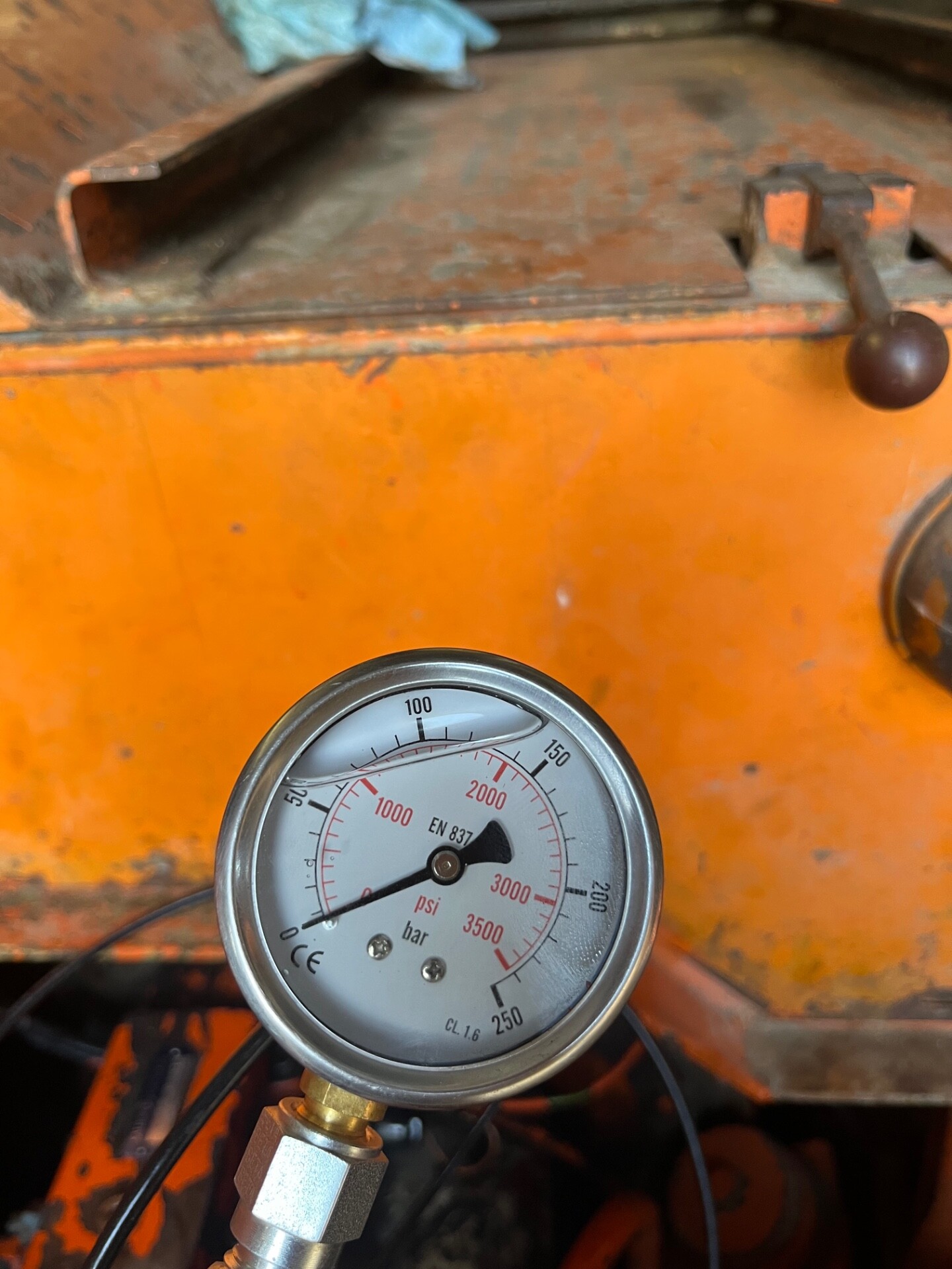

Posted
On 12.4.2025 at 11:07, schweissertom schrieb:
0 Bar?
Posted
Hallo,
Manometer 0-60 bar ist für die Prüfung des Fülldruckes besser geeignet, bei 1500min-1 sollen 15 bar erreicht werden, wie willst du
10-15 bar auf der 250 er Skala genau ablesen.
Hydraulix
