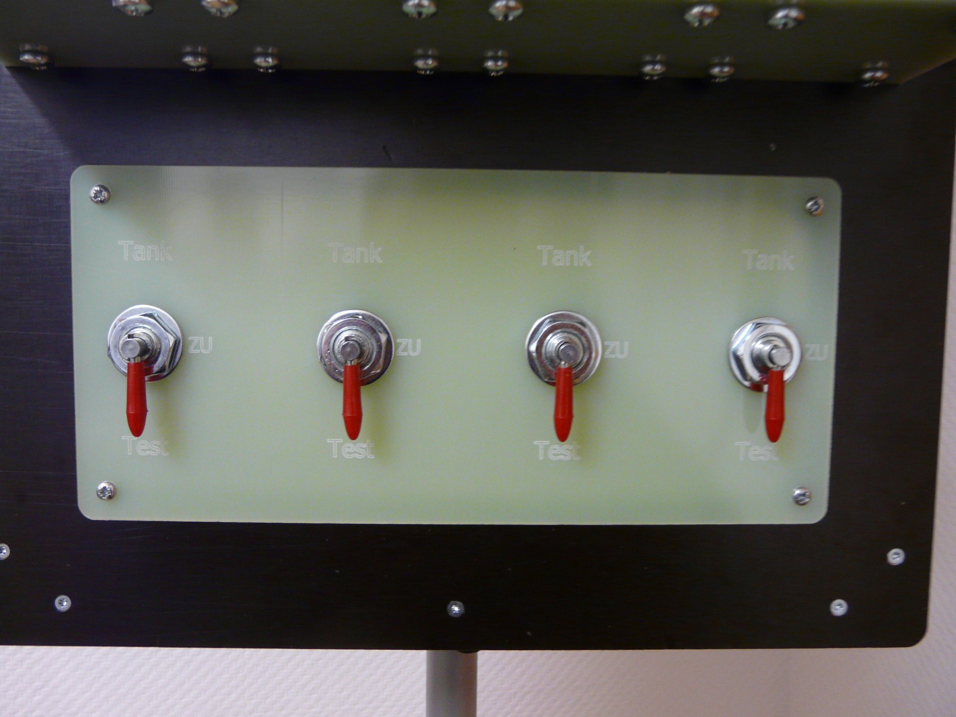

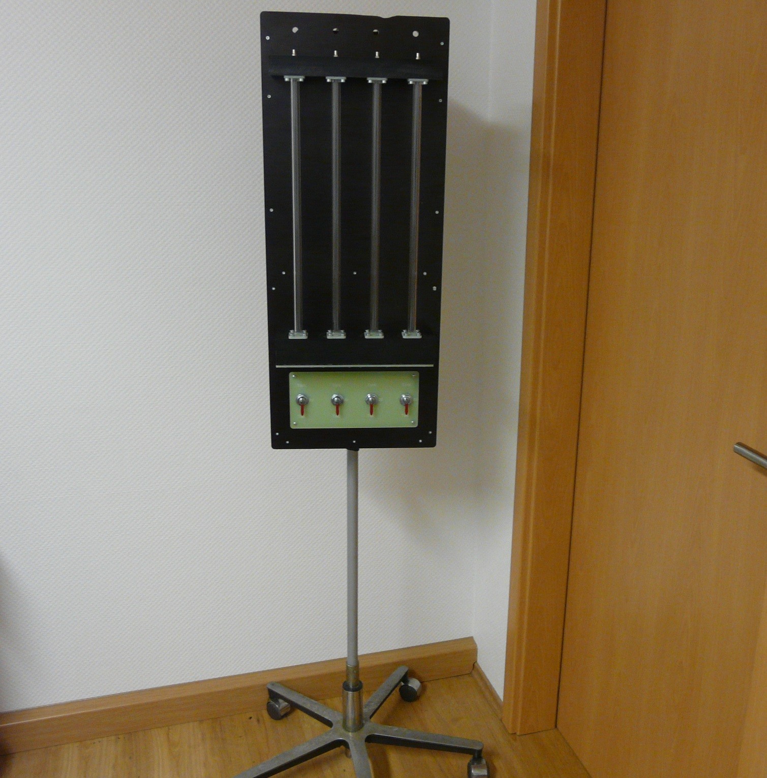

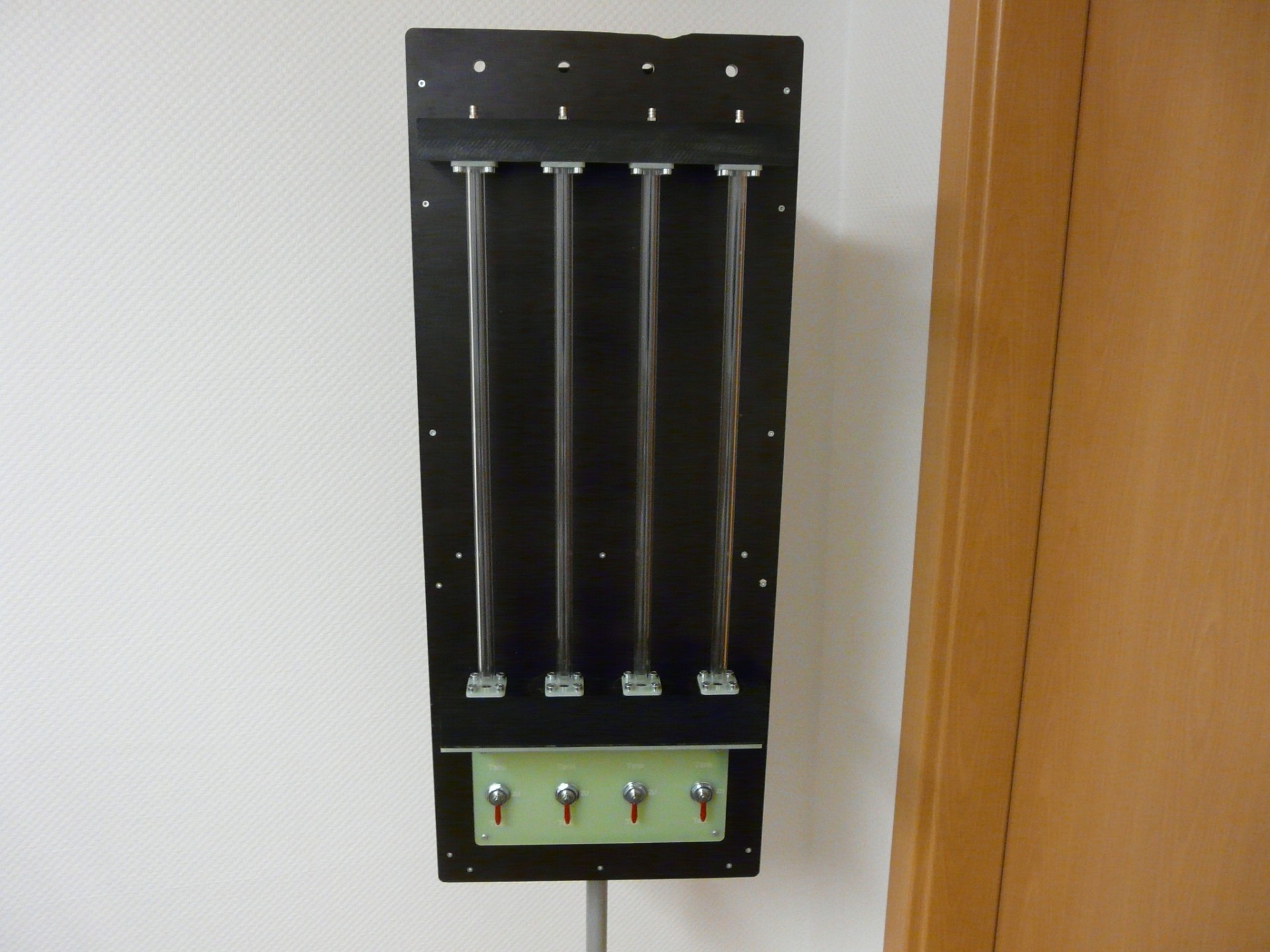

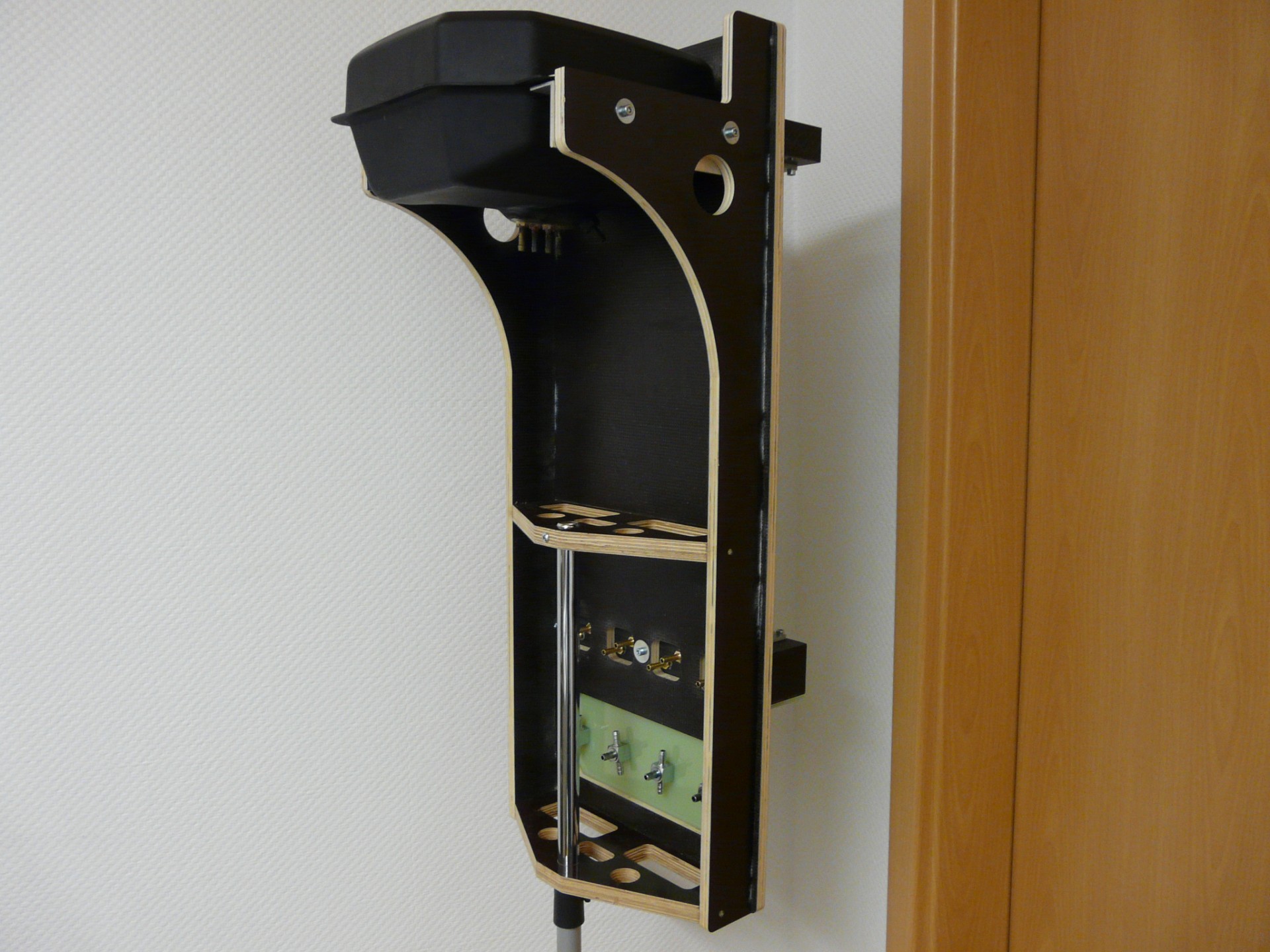

Zwischenzeitlich hab ich aber einen Motortester / Synchrontester für die Lombardini Pumpe-Düse Motoren zum Förderbeginn und Fördermenge einstellen gebaut. Der Förderbeginn wird mit Niederdruck Tröpfchenmethode und Messuhr an jedem einzelnen Zylinder eingestellt).
Bei der Fördermenge wirds schon etwas umfangreicher. Dazu ist ein Testlauf mit angeschlossenem Synchrontester notwendig:
Der Tester hat vier von einander getrennte Kraftstoffsysteme. Für jedes Pumpe-Düse Element eins. Der Motor läuft so lange über den Haupttank, bis der Rücklauf der Pumpe-Düse Elemente die Kraftstoffsysteme vollständig gefüllt und blasenfrei zum Überlauf gebracht haben. Danach wird von "Tank" zu "Test" umgeschaltet. damit wird der Haupttank weggeschaltet und jeder einzelne Zylinder wird aus seinem eigenen Kraftstoffsystem versorgt.
Sollte bei einer Motorlaufzeit von mehreren Minuten ein Zylinder mit zu viel oder zu wenig Kraftstoff versorgt werden, wird sich dies an den unterschiedlichen Kraftstoffständen in den Glasröhrchen bemerkbar machen. So lässt sich eine Abweichung in der Einspritzmenge gezielt feststellen und anschließend  exakt nachjustieren.
