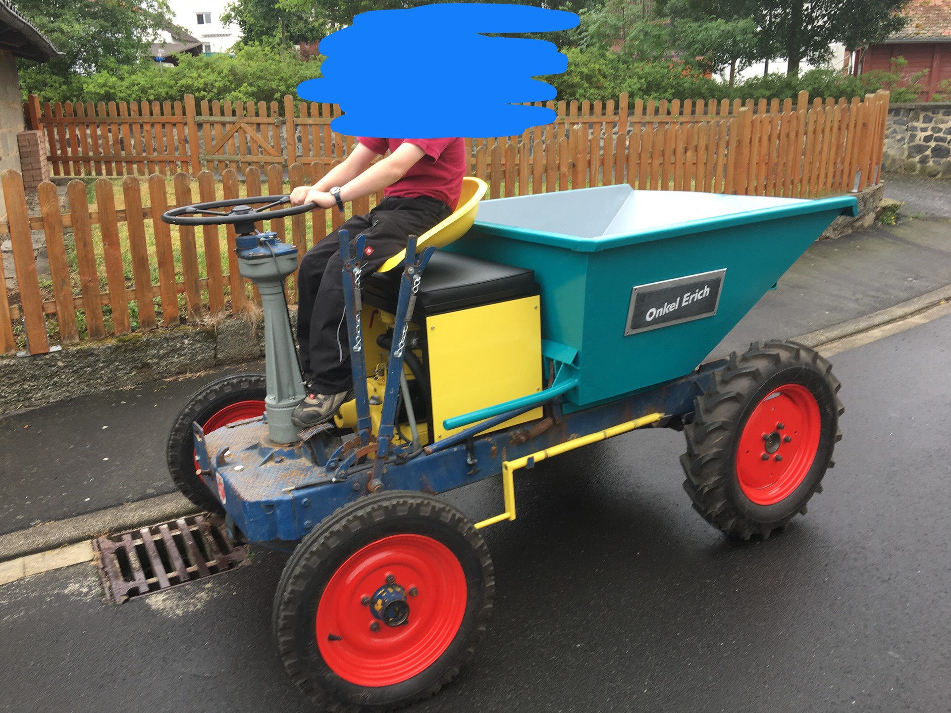

Hier ein Bild mit Mulde und eins mit Orginal Pritsche 🙂

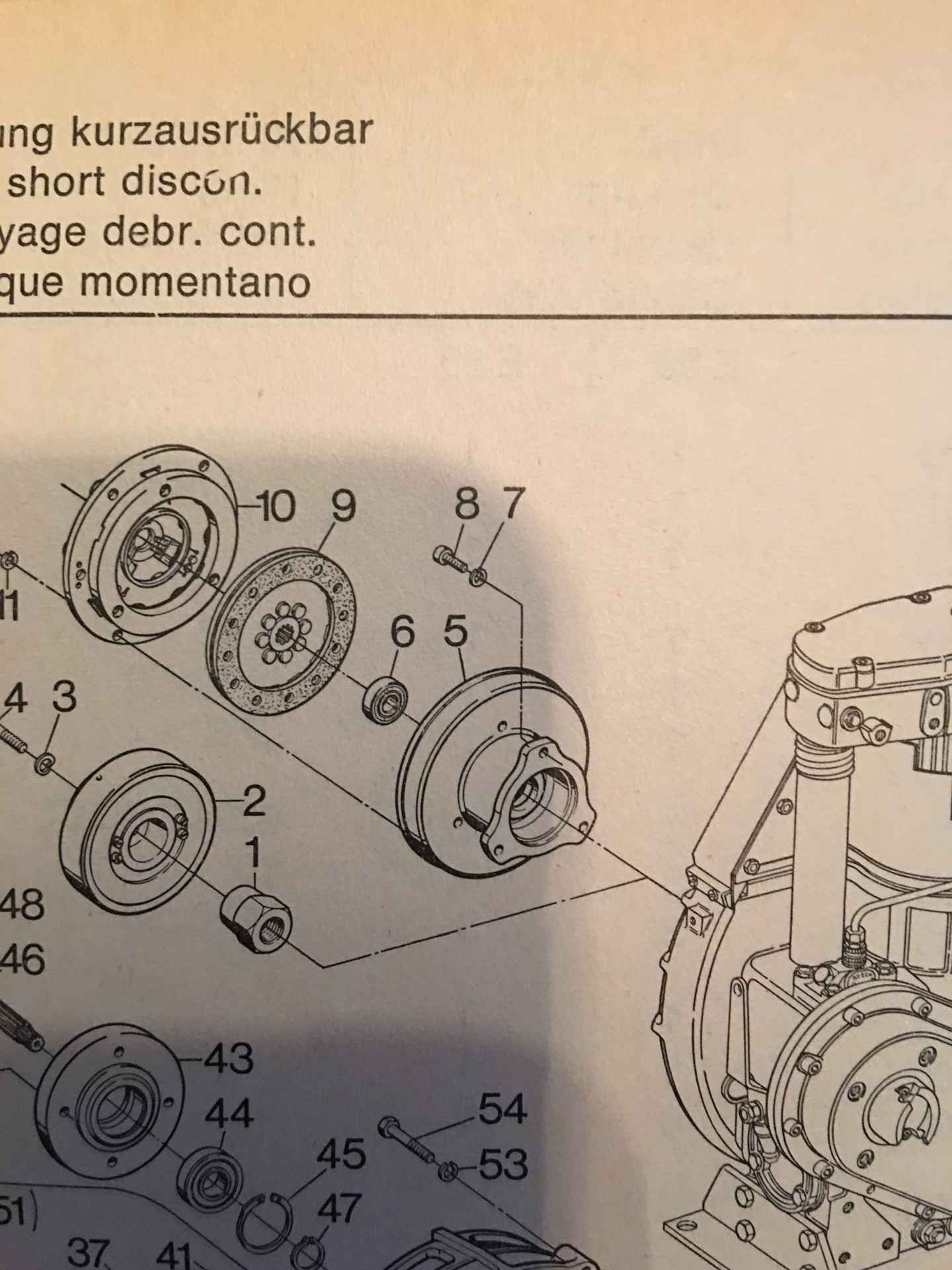

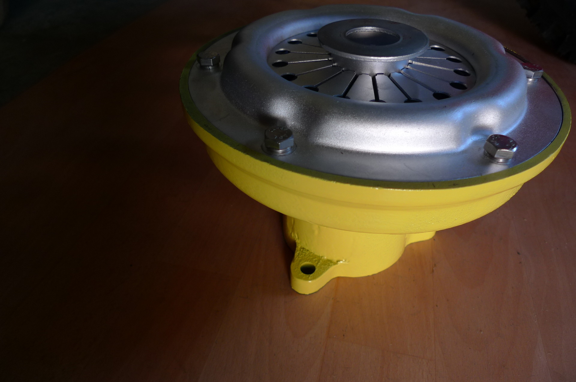

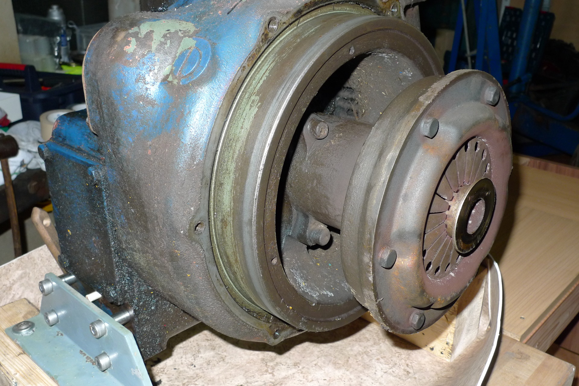

Auf der Kupplung Glocke kann die Nummer nicht stehen da es ein Ersatzteil von Hatz ist.
Die Kupplungsscheibe ist auch bei VW verbaut gewesen.

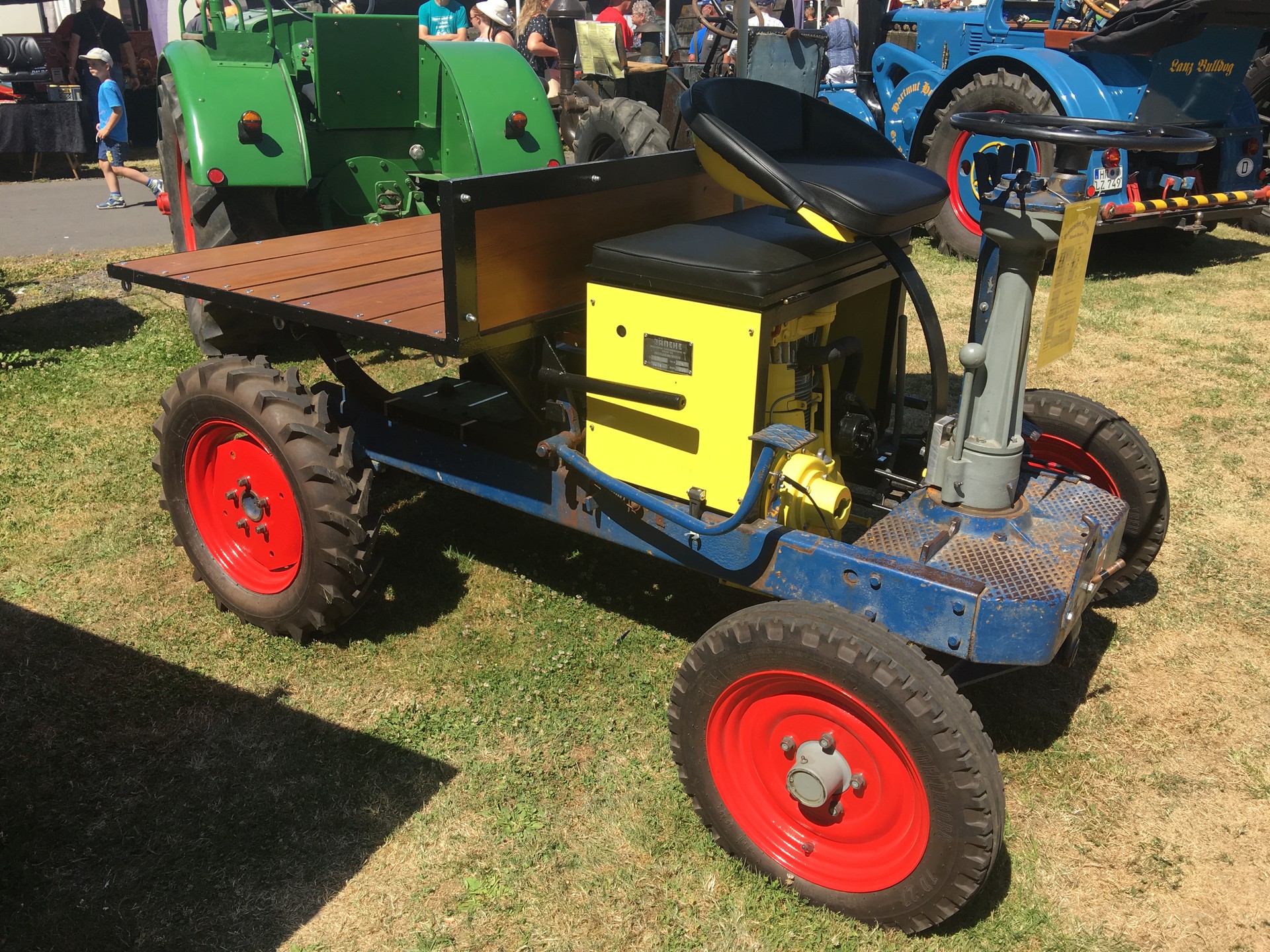

Der sieht gut aus und auch die Pritsche finde ich gut.
Bei meinem stört mich das er nur drei Räder hat, wahrscheinlich biete ich den demnächst auch wieder zum Verkauf an da ich auch noch einen alten Sambron Dumper habe den ich gerade wieder zum Laufen bringe.

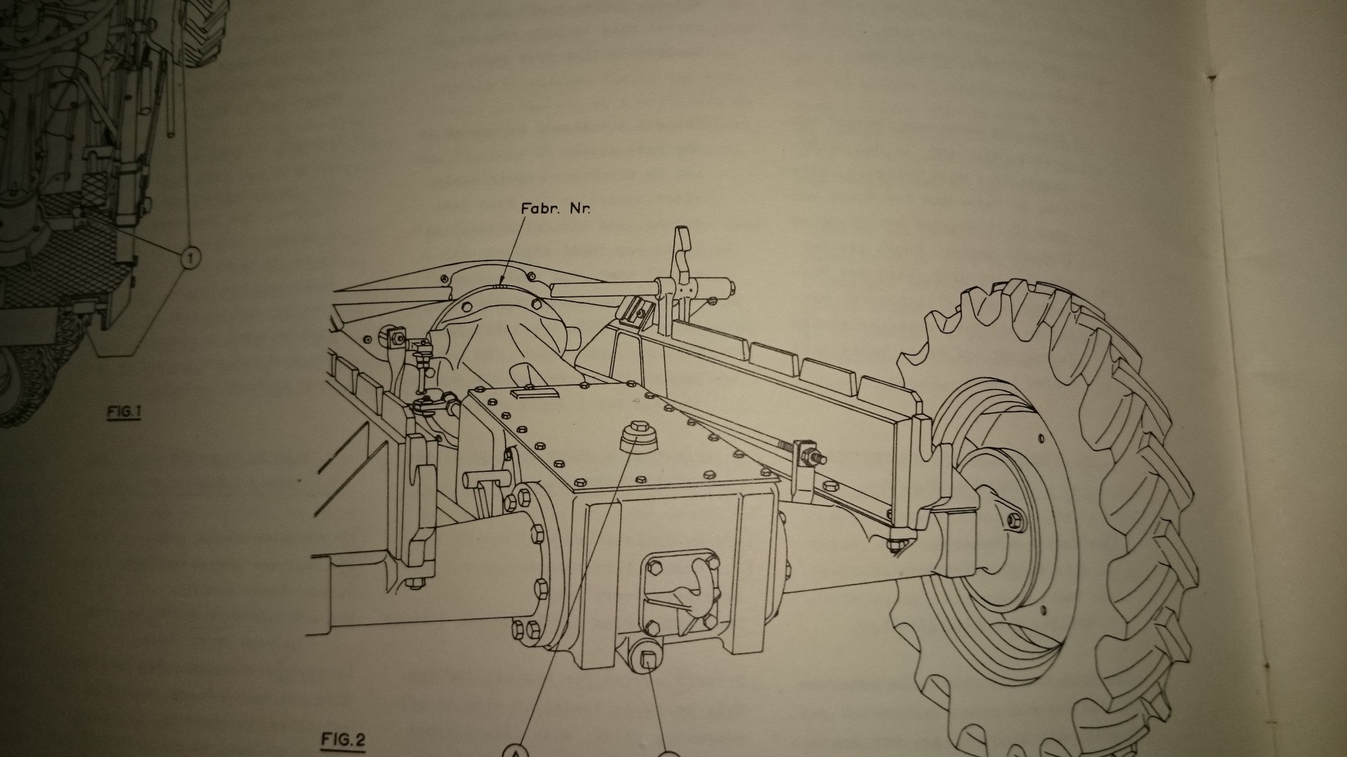

Hier mal ein Auszug aus der Bedienungsanleitung, diese Fabr. Nr. habe ich gemeint. Bei Gelegenheit werde ich mal die diversen Lackschichten entfernen und hier nachsehen. Komme aus dem Kreis Augsburg, also nicht ganz in der Nähe von Kassel.
Zur Kupplung: Passt da etwas aus dem Käfer/ VW 1200? Denke man kann für jeden Tipp dankbar sein, da ohnehin fast jedes Ersatzteil extra angefertigt werden muss. Bin auch noch auf der Suche nach Felgen, leider noch nichts passendes gefunden, eventuell schweißen wir selbst welche...
Posted
Bei den von Müller gebauten Dumpern müsste das Typenschild in Fahrtrichtung links auf der Motorabdeckung sein. 1166850467_59442_3EWGN2NTD740W1463383134markiert.thumb.jpg.390f39edc5a84f29d0a3d4e5ba0a2bff.jpg

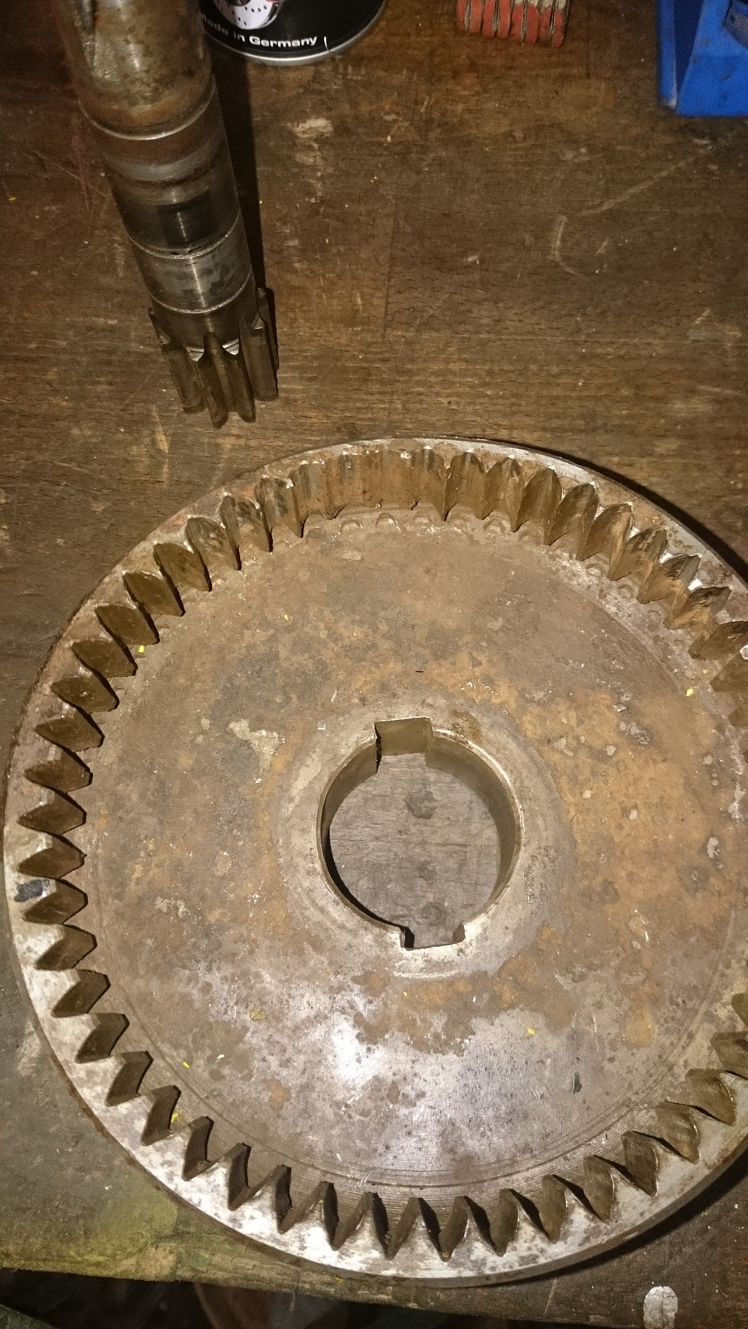

Ach ja und so kann das Lenkgetriebe nach 54 Jahren harter Arbeit aussehen, hier bin ich auch schon an einer Nachfertigung dran.
