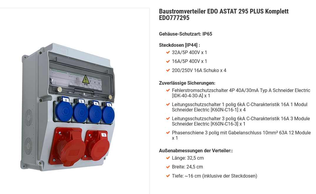

So hab ich mir das auch vorgestellt.Ein Erdkabel im Kabuflexrohr vom Stromzähler hoch zum Häuschen.
Hab mir  nen Stromverteiler besorgt,der nen RCD und Sicherungsautomaten hat........den würde ich ausserhalb von der Gartenhütte am Holzpolter befestigen und ne Umhausung zusätzlich bauen,damit er witterungstechnisch geschützt ist.
Von der Leistung her will ich 380V/32A zur Verfügung haben für Schweissarbeiten mit 3,2er oder 4,0er Elektroden.
Der Verteilerkasten ist komplett fertig verdrahtet .Das ganze anschliessen am Stromzähler und Verteilerkasten lass ich von nem Elektriker machen.
Denke,das müsste für meine Ansprüche reichen.

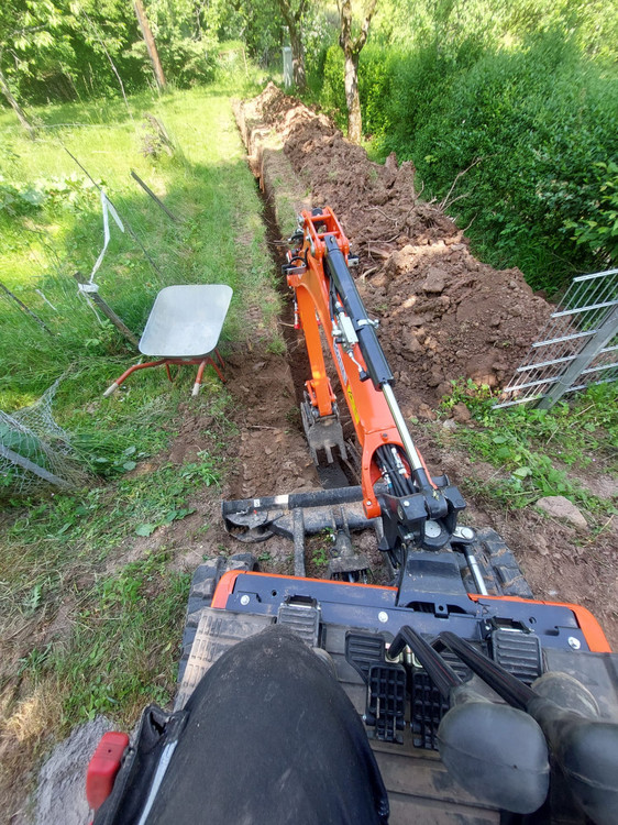

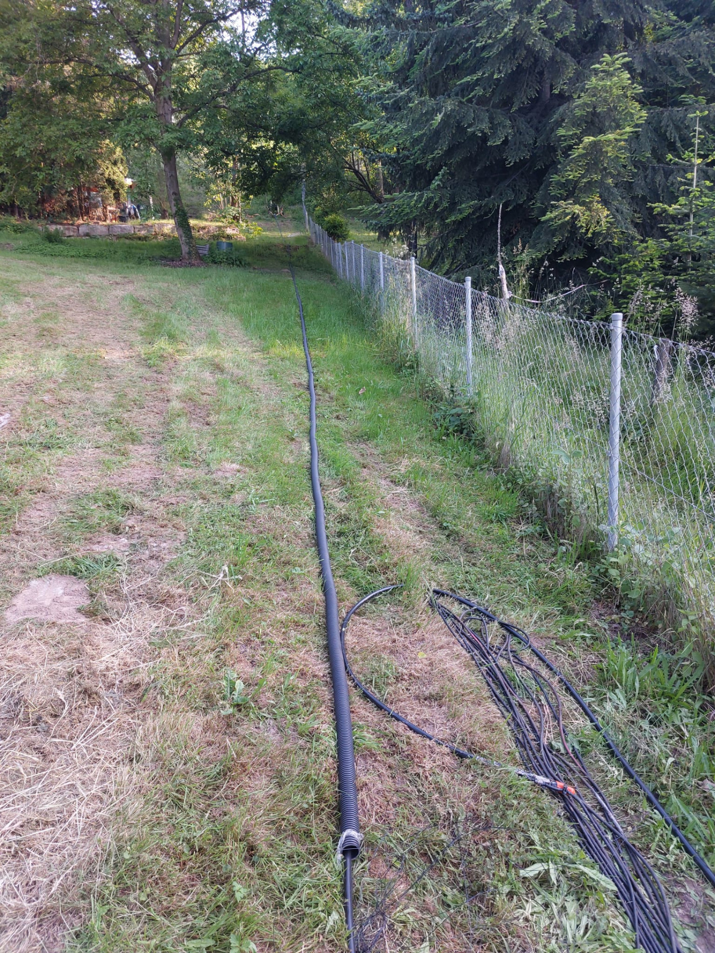

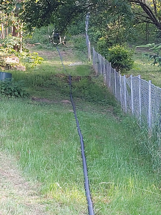

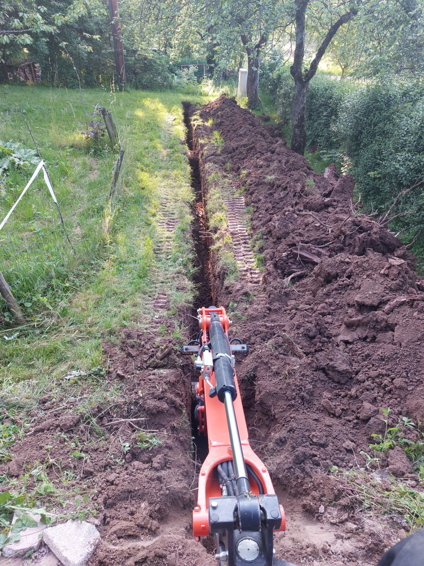

Sodele,Die Aktion Erdkabel verlegen hat gestern am Samstag begonnen und ist bis jetzt auch soweit gut vorangekommen.

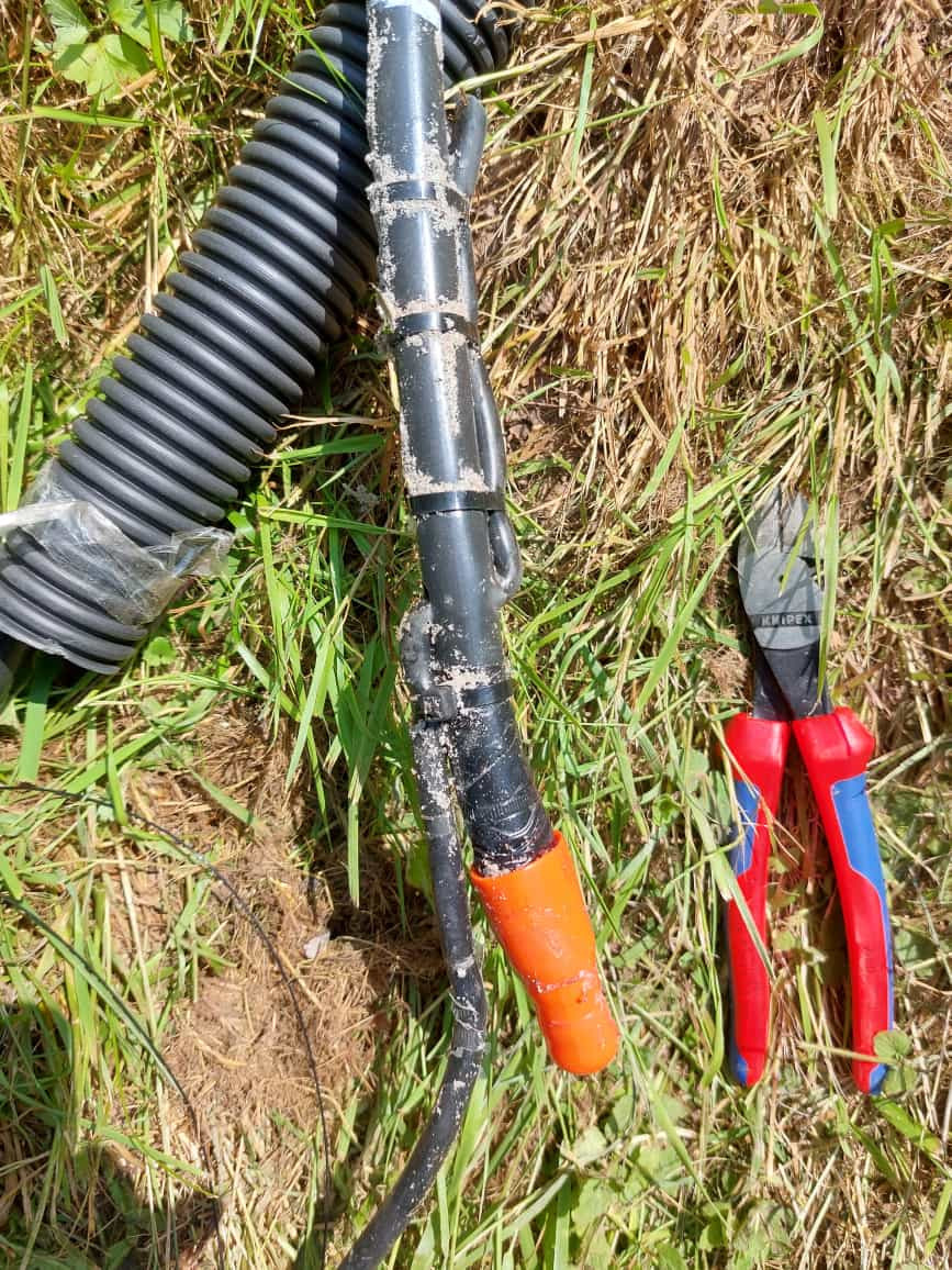

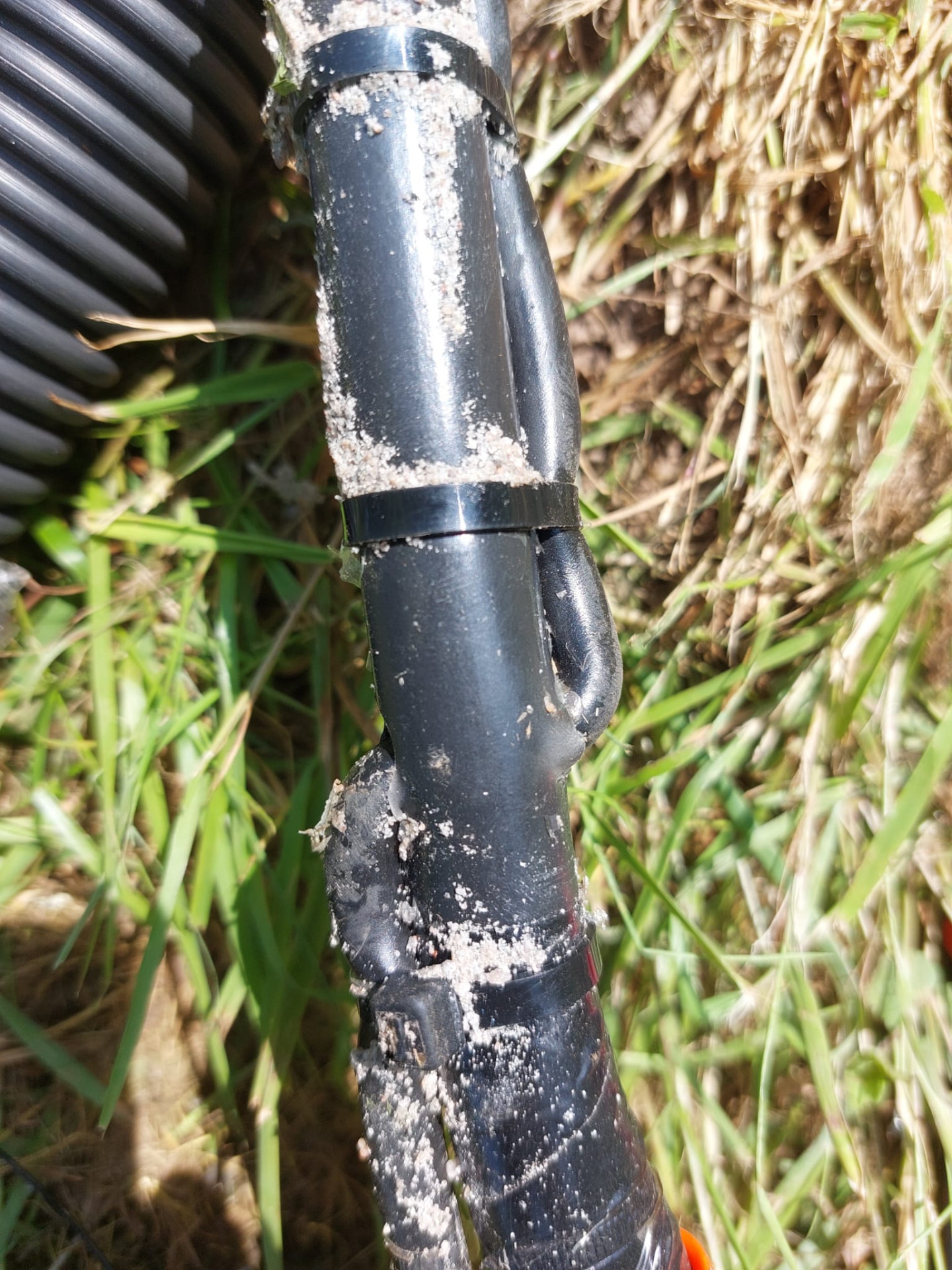

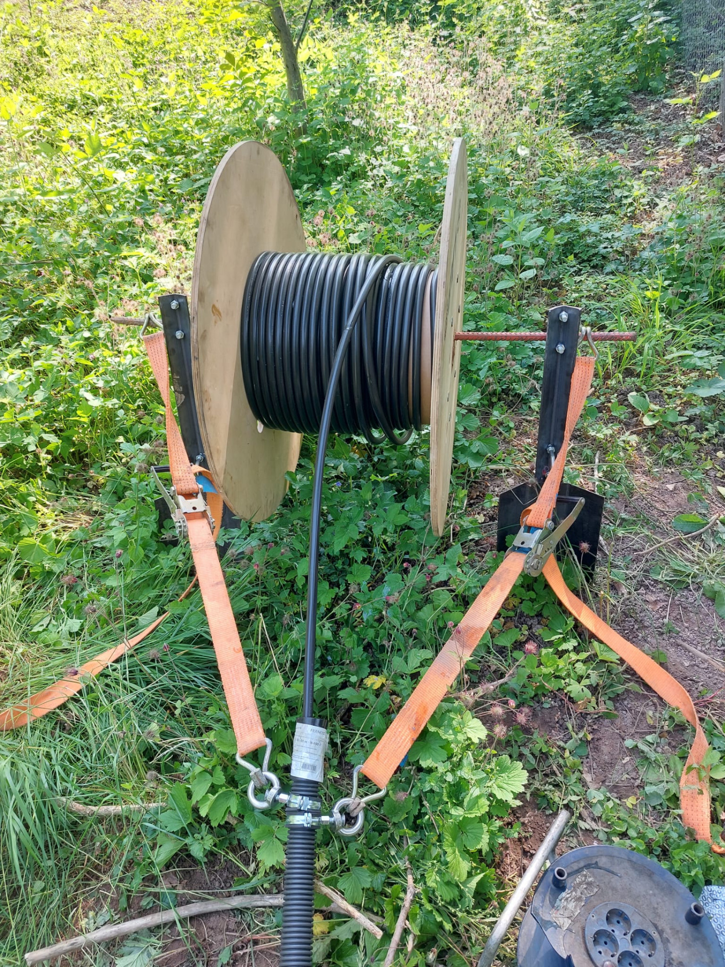

Das erste war,das Erdkabel 5x10mm² ins 50mm-Kabuflexrohr einziehen.
Ich hatte da so meine Bedenken,was das dünne Drähtchen im Rohr als Einzughilfe angeht.Deswegen ne alte Kabeltrommel geopfert und das Kabel ins Rohr eingezogen.
Das Kabel von der Kabeltrommel war jetzt der Zugdraht fürs Erdkabel,das ich auf spezielle Weise befestigt habe.........und hat sehr gut funktioniert.

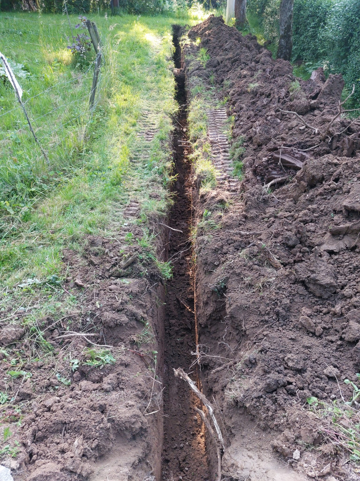

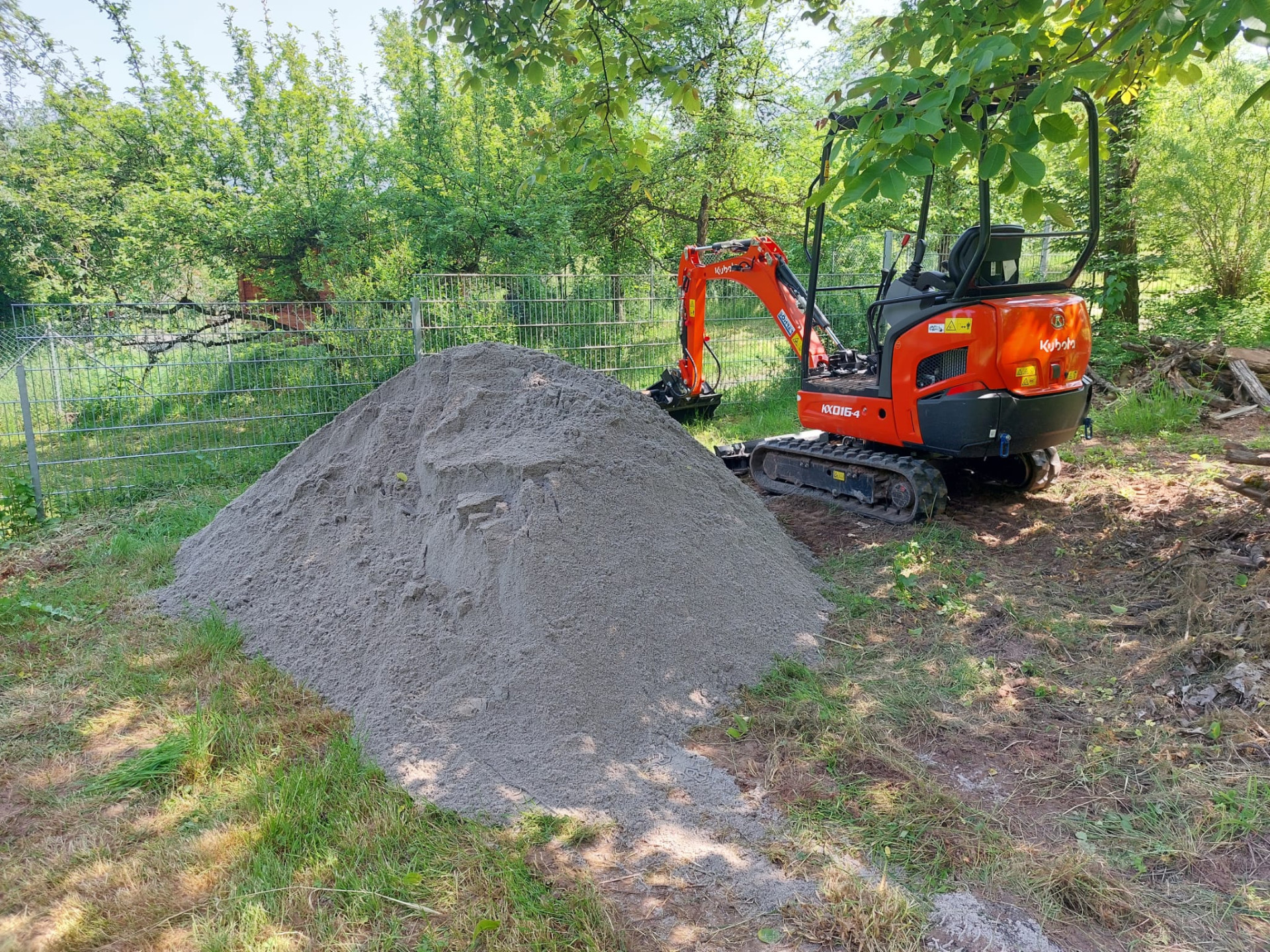

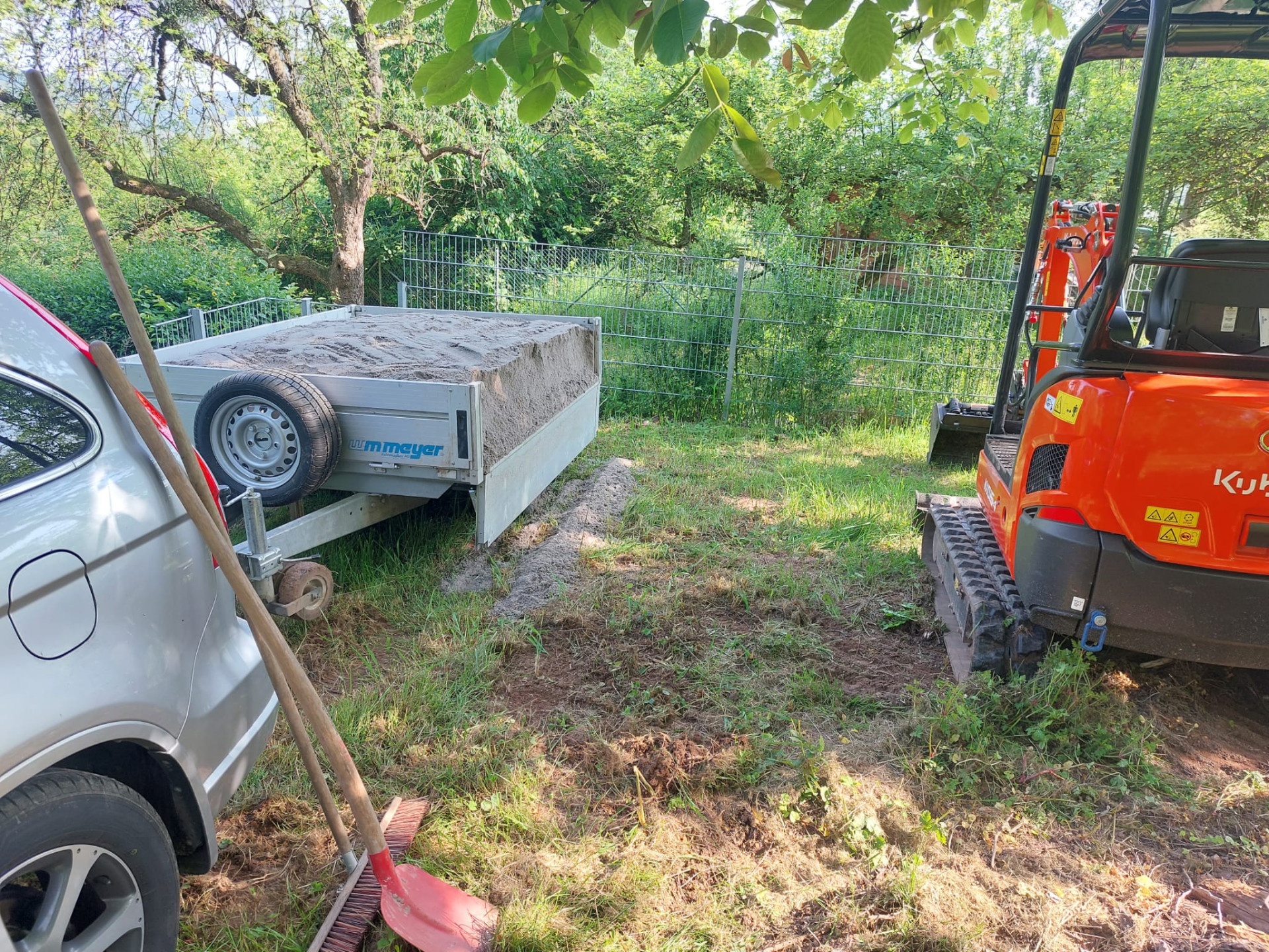

Dann 4m³ Rheinsand 0-2er geholt und den Graben gezogen,80-90cm tief,30 cm breit
