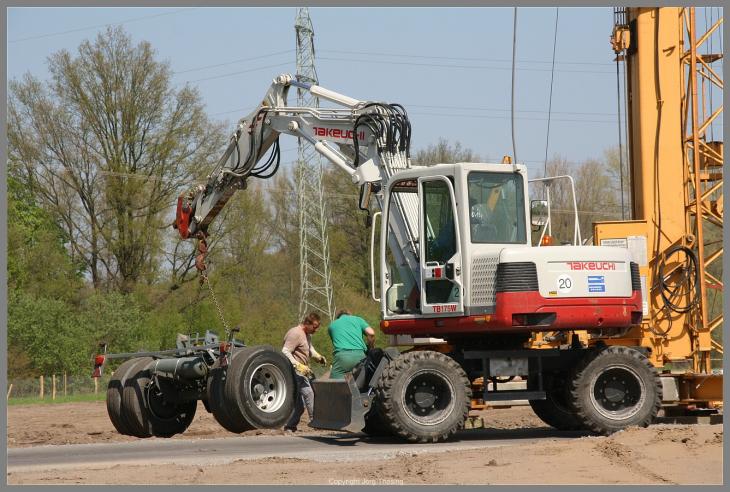

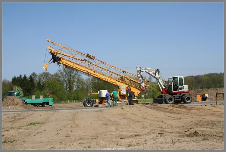

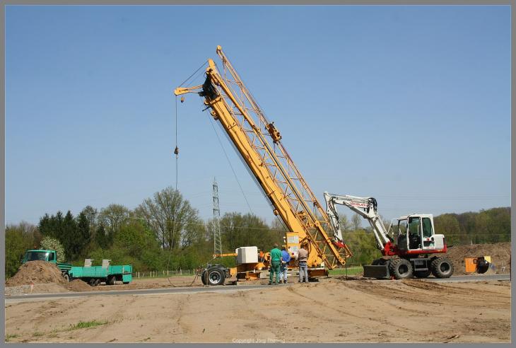

Mit dem Bagger kommen Betonplatten unter die Füße und dann wird der Kran mittels Wasserwaage durch verdrehen der Spindeln gerade gestellt und die Achsen werden abgenommen smile.gif Edited by Jollyjumper
