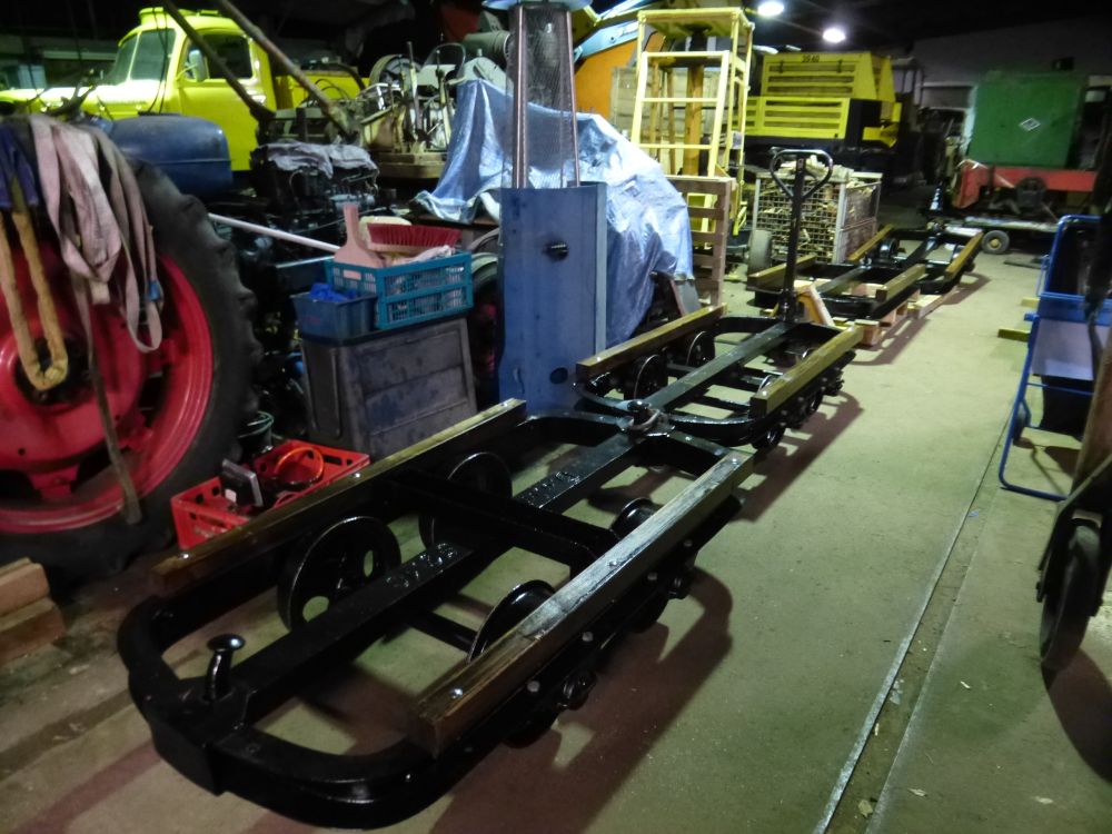

Bei den Flachloren hat sich einiges getan.

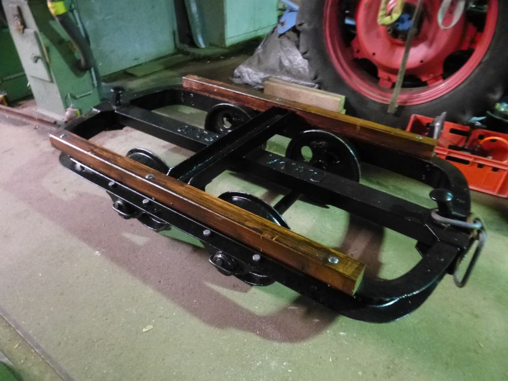

Nachdem die Lager aufgearbeitet sind und mir nur noch die Dichtringe für die O&K-Lager fehlen habe ich mit dem Aufbau des Holzbelags begonnen. Zunächst die Längsrahmen, die das Befestigen der Belagsbohlen erleichtern sollen und gleichzeitig den Überstand der Räder nach oben überbrücken.
Die Reihe der 4 Flachloren, noch fehlen ein paar Achsen, die liegen aber schon zum Einbau bereit.

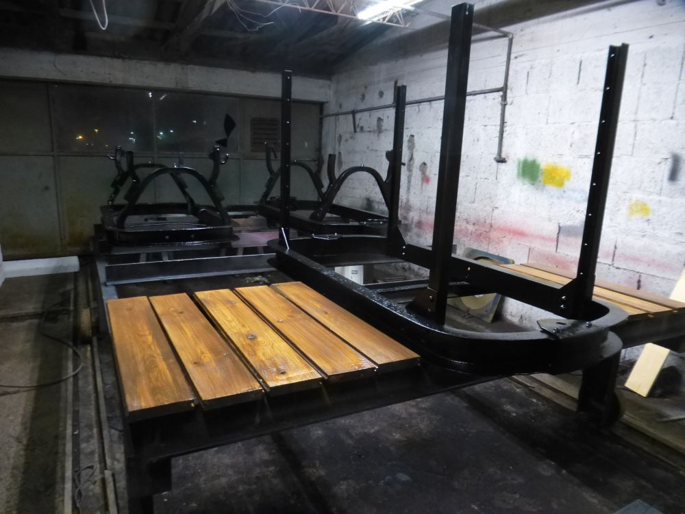

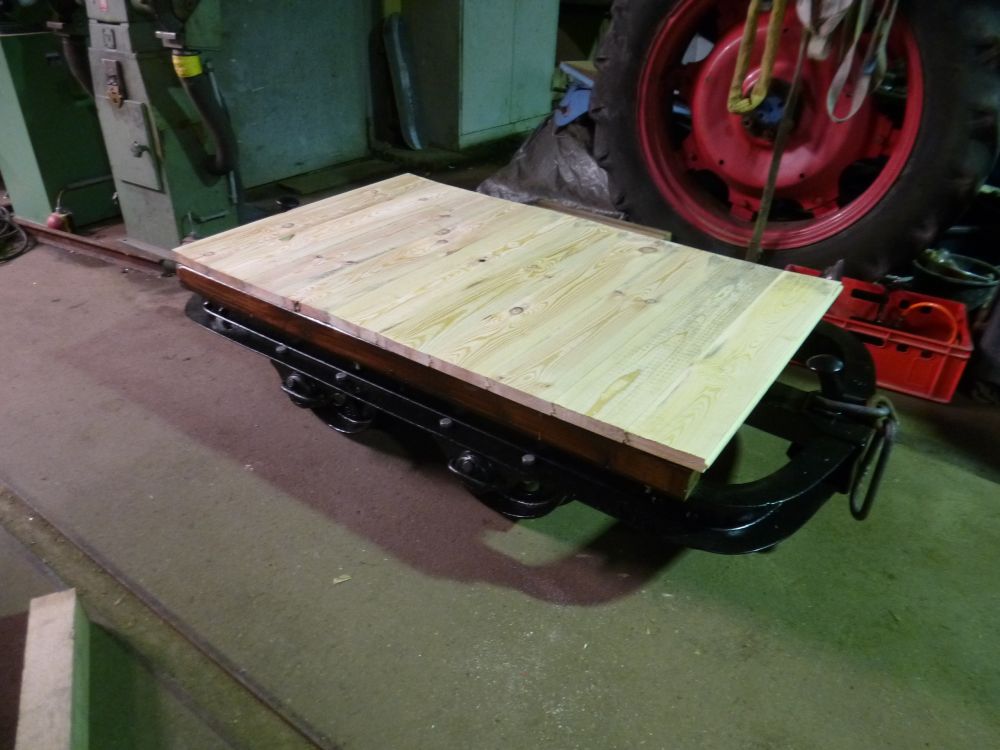

Der Bohlenbelag beim Anpassen

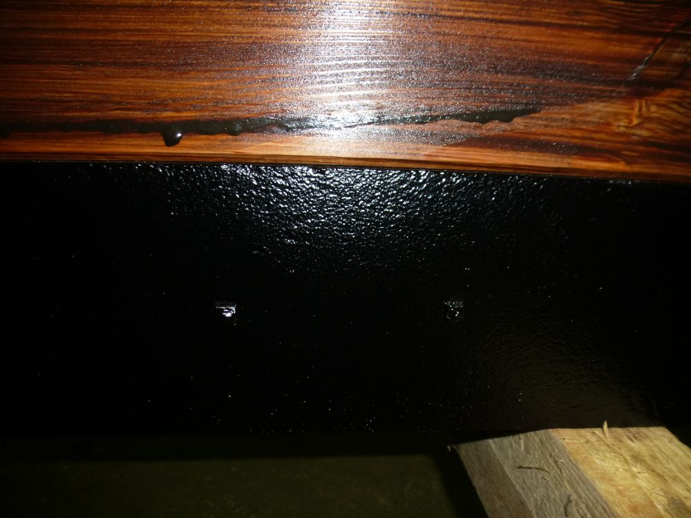

Der wird aber vor dem endgültigen Einbau ebenfalls imprägniert. Nicht mit Altöl, Teer oder Carbolineum, wie das früher der Fall war; hier kommt handelsübliche Holzschutzlasur Farbton "Nussbaum" zum Einsatz. Das sieht edel aus und kommt aber vom Farbton her den alten Imprägniermethoden gleich. Im Lackierraum liegen derzeit noch die restlichen Lorenrahmen und warten auf die Weiterbehandlung. Die wurden noch rechtzeitig vor dem Wintereinbruch lackiert.
