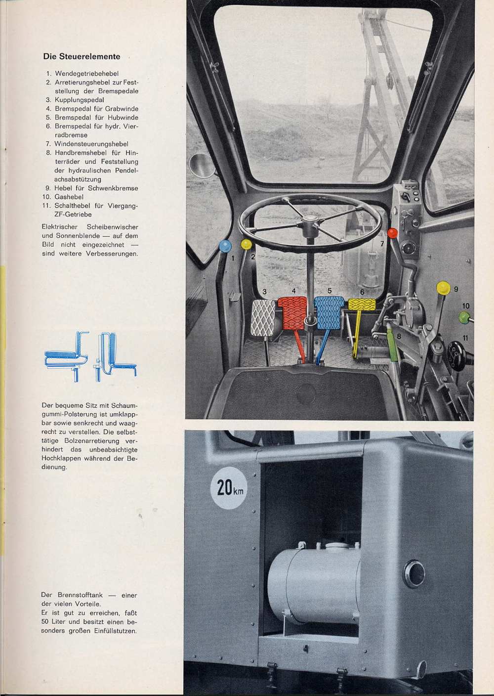

Hab mal hier die Bedeinungselemente eines Fuchs 301 sowie des O&K L151a gegenübergestellt. Habe leider kein so schönes Bild vom O&K. Mußt Du einfach mal studieren.
2005/11/post-127-1133006497_thumb.jpg
2005/11/post-127-1133006500_thumb.jpg
