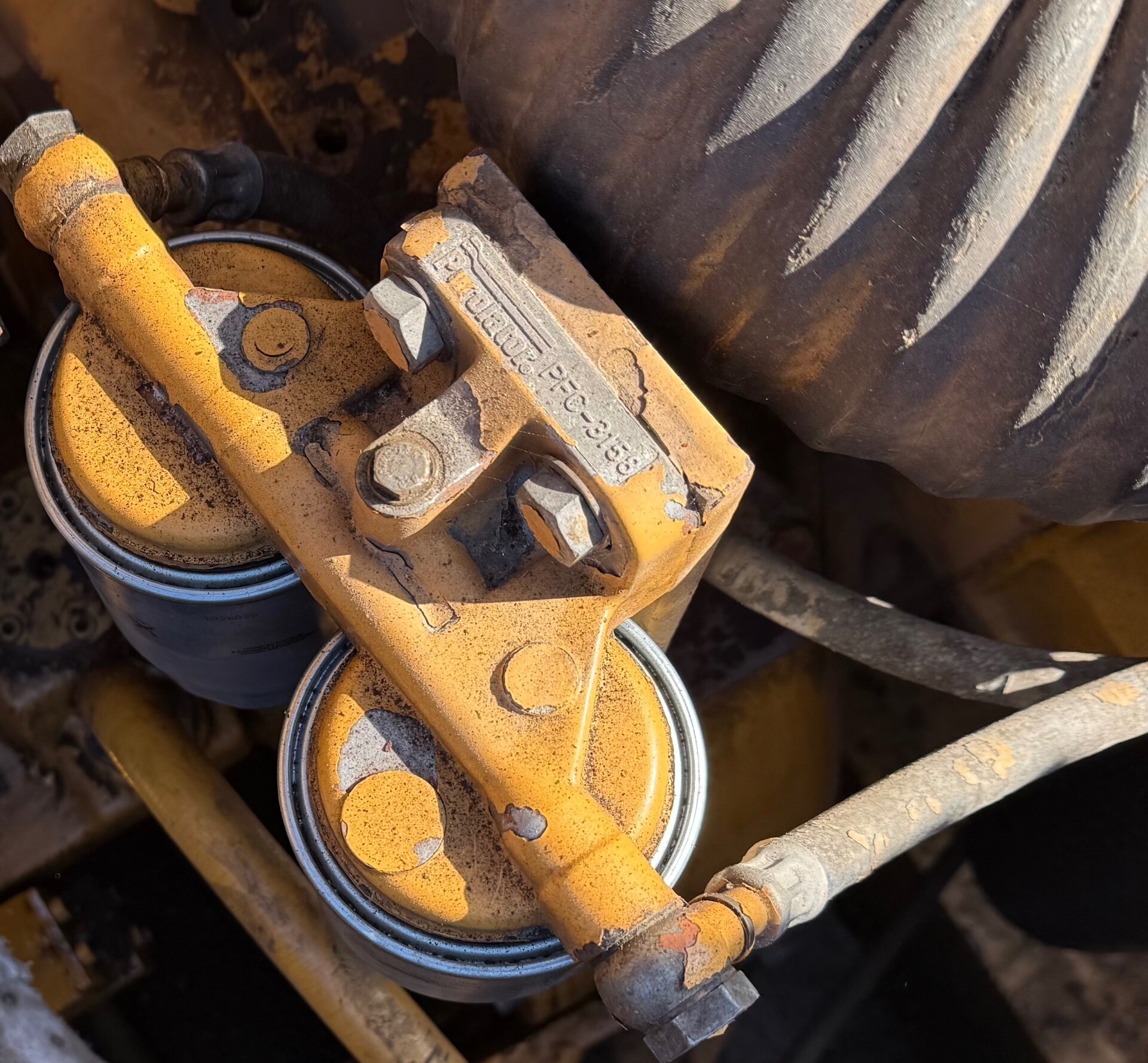

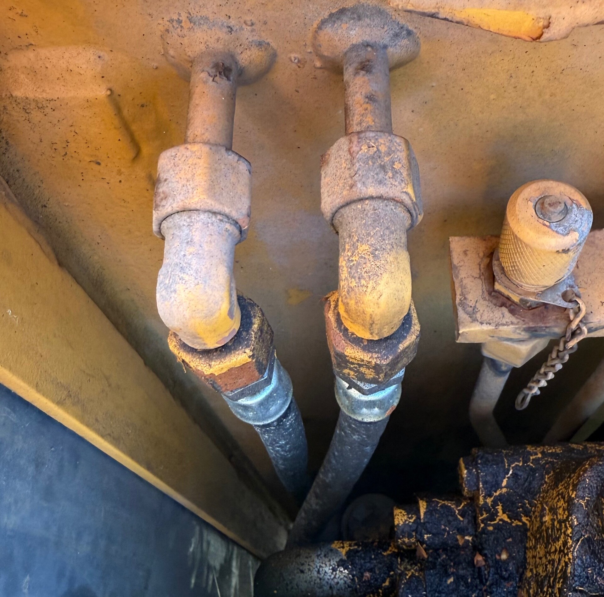

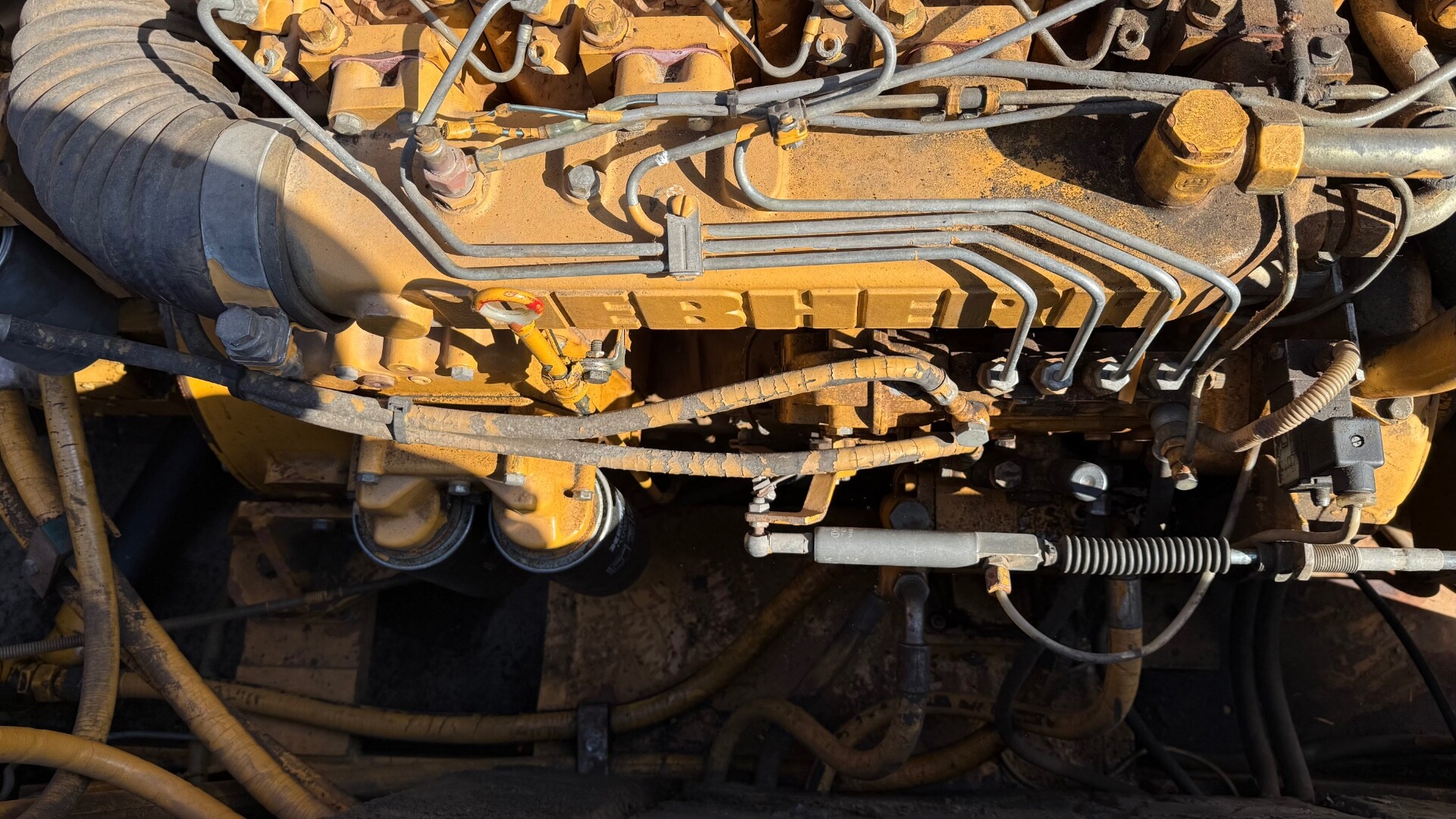

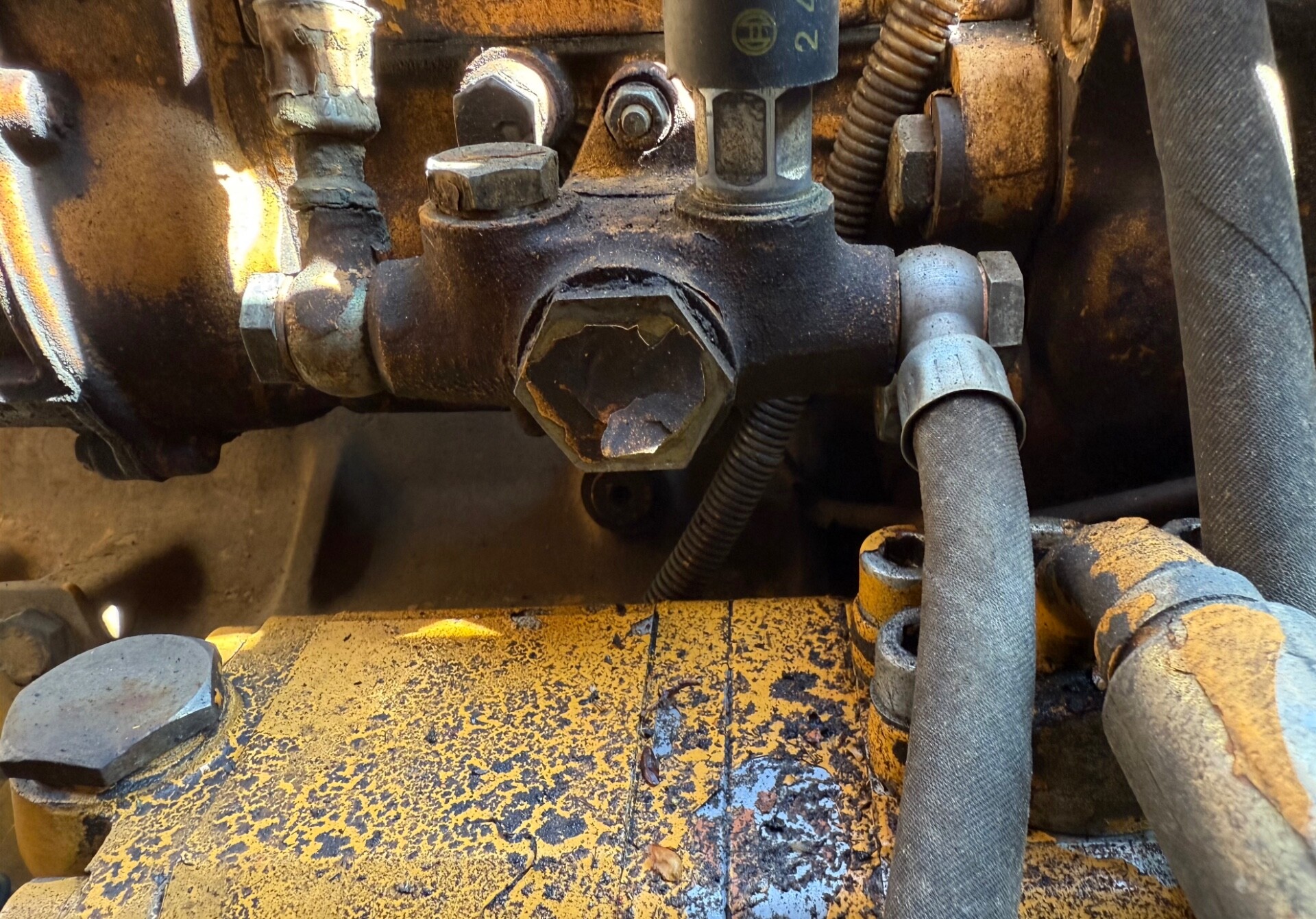

also ich hoffe man kann ws auf den Fotos einigermaßen erkennen. Die Handpumpe,die Filter,Einspritzpumpe und die Anschlüsse am Tank.
Mein Standort ist Nähe 92224 AmbergIMG_0001.thumb.jpeg.199f5bfd6636c3c25a88ff11a8c3de57.jpegIMG_9998.thumb.jpeg.068b60e6fec75aaa7dc821eba84ca7d7.jpegIMG_9997.thumb.jpeg.a3de30fbdad54ce3ea21306ff41d66fa.jpegIMG_9999.thumb.jpeg.73828834f8871b869e20d120caf07fa4.jpeg

Alles klar, danke. Der hat das tatsächlich nicht, könnte sein das hinter dem großen Sechskant ein Sieb sitzt, das ist aber nur eine Vermutung...
Wir hatten das gleiche Problem auch schon und da war ein verstopftes Sieb die Urasache. Leerlauf ging ohne Probleme, Belastung auch für ein paar Minuten, dann gar nichts mehr und nach kurzem Leerlauf das Spiel von vorne. Sieb sauber gemacht, lief wieder wie ein Uhrwerk. Amberg ist leider 400 km von mir, sonst hätte ich mir das mal anschauen können.
Viel Erfolg bei der Fehlersuche und halt uns auf dem laufenden
