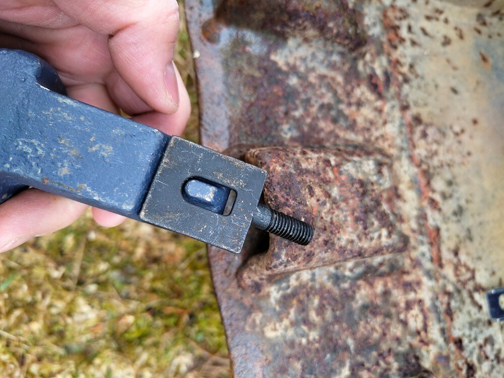

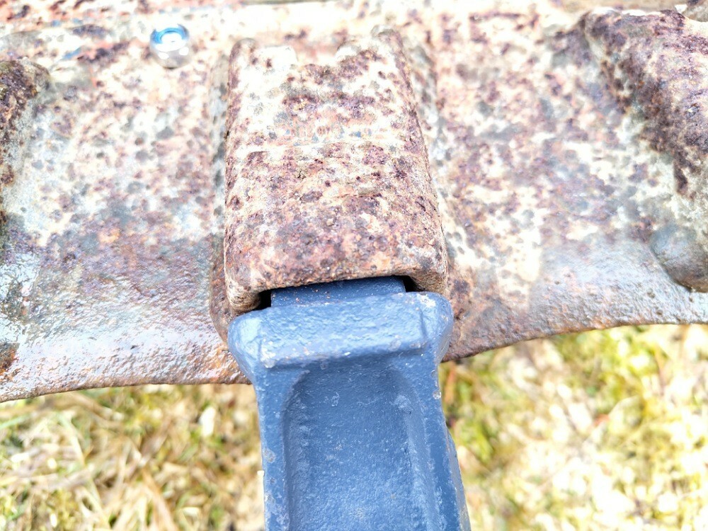

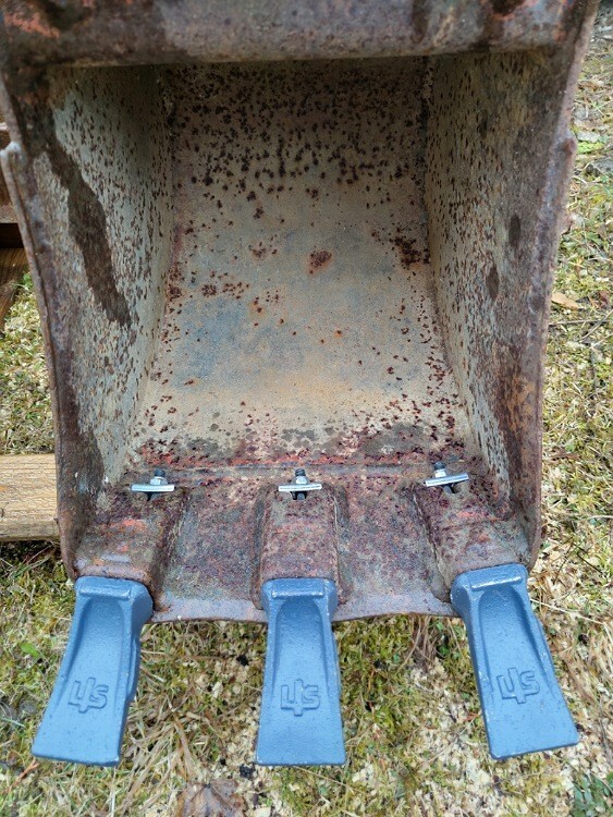

Ich habe mir die 404er Zähne bei Linser (SX404F) inklusive der passenden Halterungen (SF1005) bestellt. Die Halterungen sind übrigens deutlich teurer als die Zähne 😵
Im Anhang ein paar Bilder.
Beim lose, nicht ganz eingestecktem Zahn sieht man gut, dass er rechts und links trotz viel Rost noch viel Luft hat. In der Richtung, in der der Zahn belastet wird, hat er jedoch sehr wenig Luft (das war auch die Maßangabe, die von vorne herein gepasst hat).
Mir kommt diese Toleranz zwar trotzdem sehr groß vor, aber wenn die Zähne einmal angezogen sind, sitzen sie sehr gut in der Hülse. Trotzdem bin ich der Meinung, dass es nicht schaden würde, wenn die Zähne auch seitlich satter in der Hülse sitzen würden, aber vielleicht hat man das absichtlich so gemacht, dass man verschlissene und festgerostete Zähne durch seitliche Schläge einfacher lösen kann 🤔
