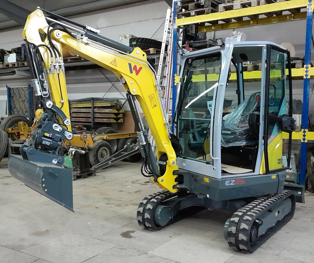

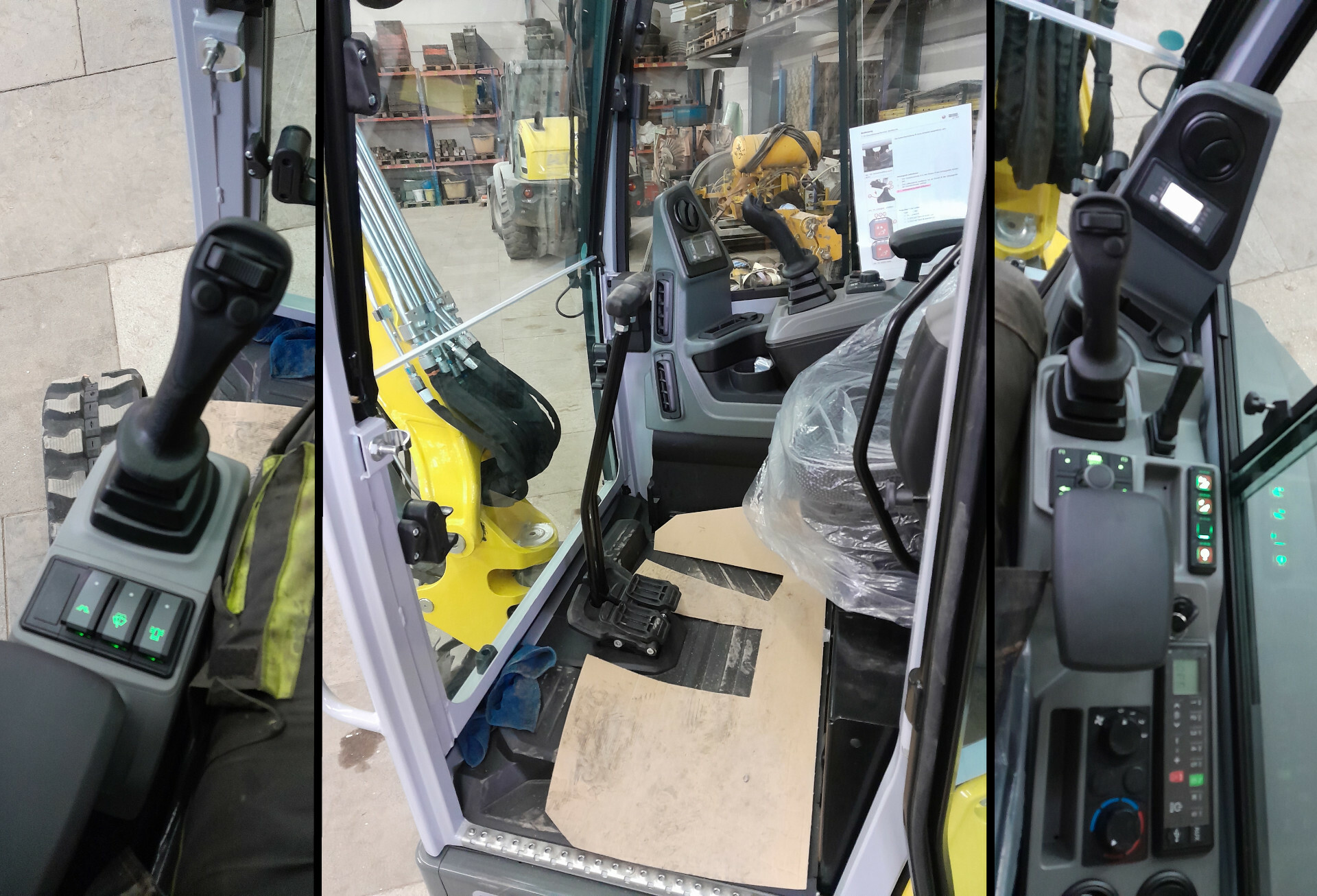

Bei uns ist jetzt im Winter unser alter Kubota KX61 -mechanischer MS03, Schwenkbock + Grabenräumer per Fußpedal bedienbar- weg gegangen... gekommen ist dafür ein Wacker-Neuson EZ26 -hydraulischer Wechsler mit Powertilt, Schwenkbock + Powertilt am Joystick und dazu ne Hammerverrohrung.

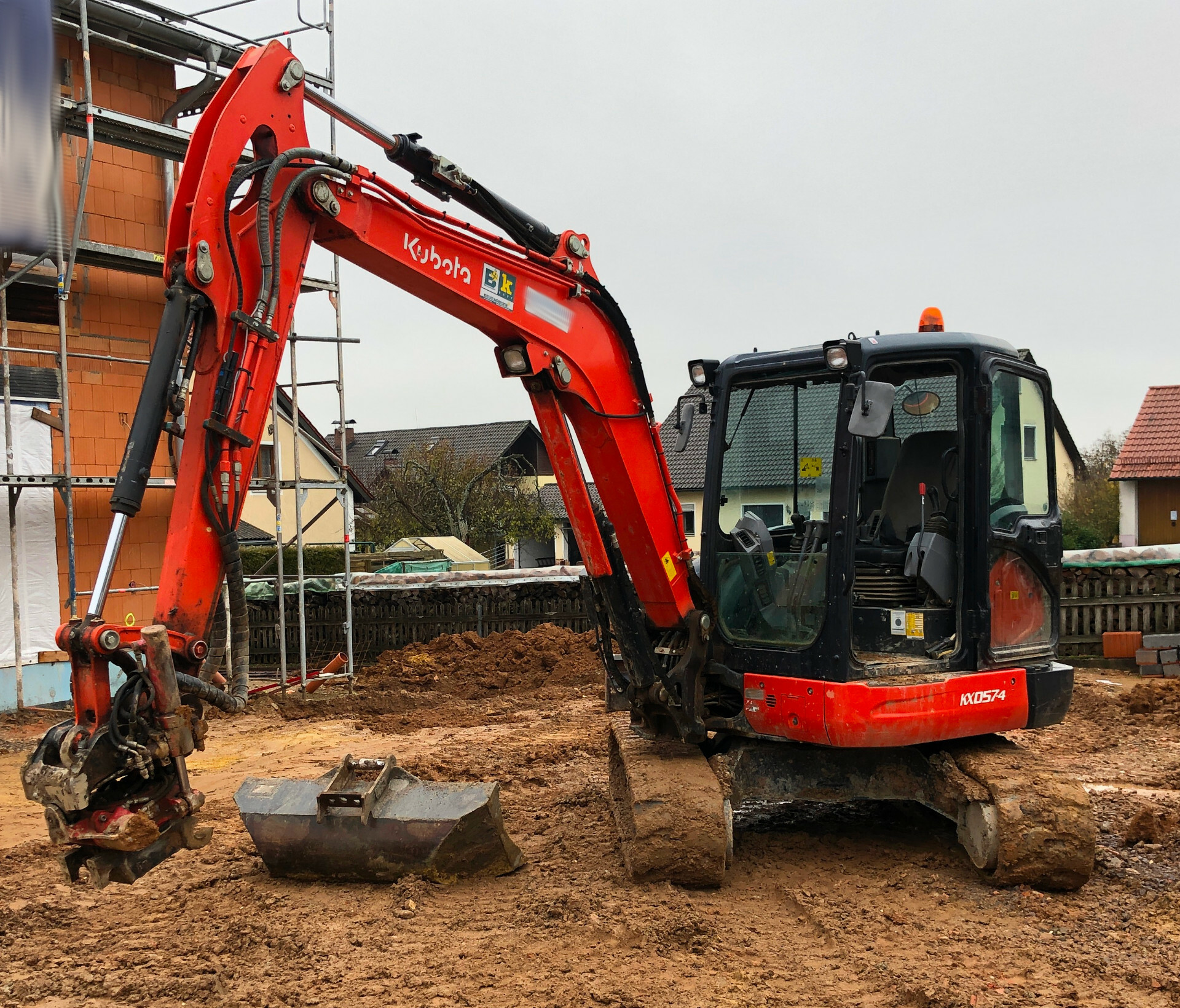

Wobei ein Rototilt ideal ist -haben wir ja auch an unserem 5to.- Kubota KX057... das Ding ist eine "Waffe"-... Fundamentgräben, Grundleitungen, Kabel / Leitungen freilegen,... und im Tiefbau ist das auch an den großen Kettenbaggern nicht mehr wegzudenken.

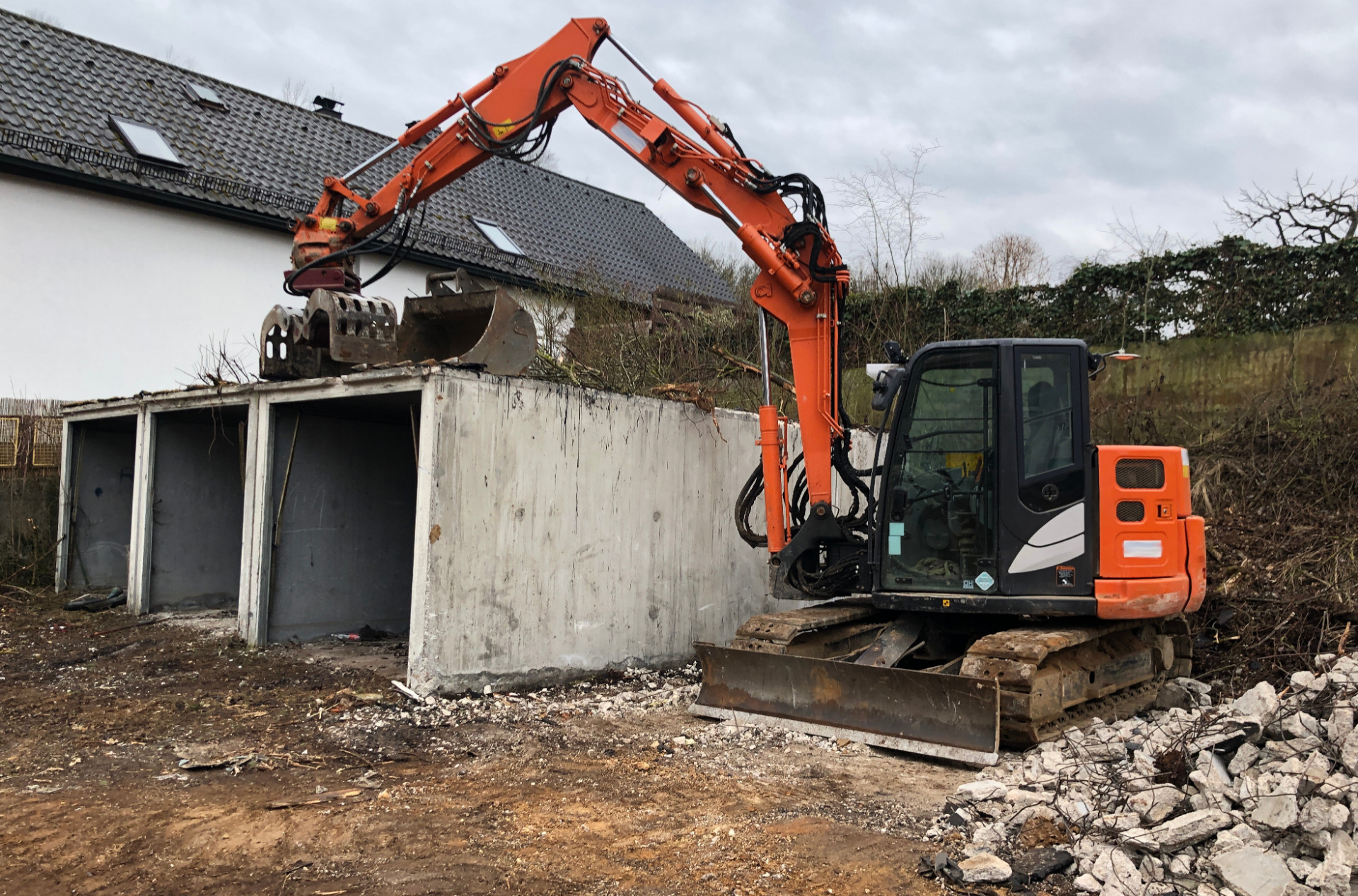

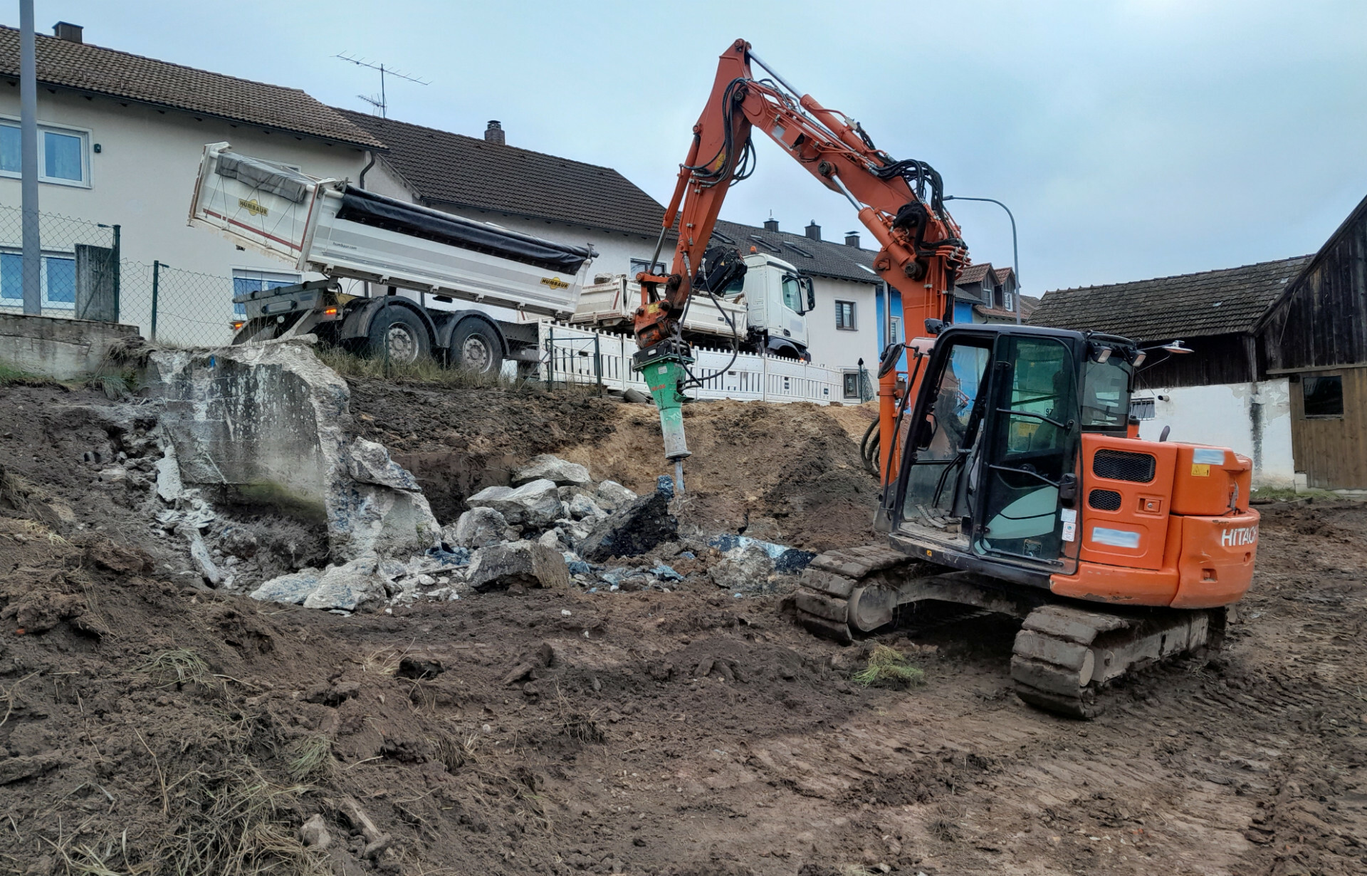

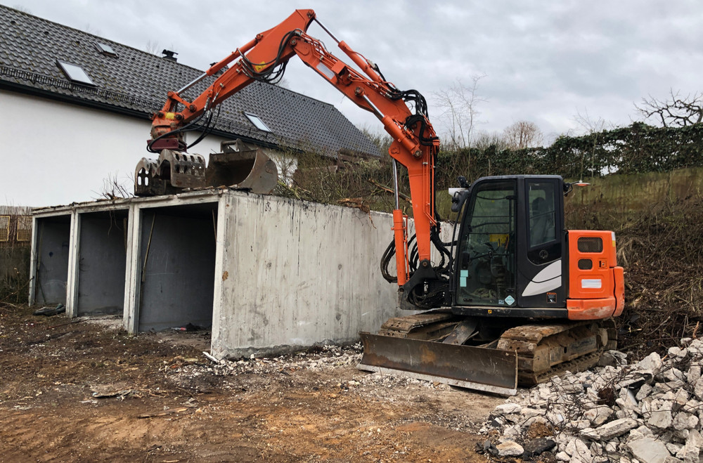

Unser Hitachi 85USB (8 Tonner) hat nen Powertilt... ist auch gut, da der Sortiergreifer, Stemmhammer (Montabert SC36) nicht zu oft gebraucht werden, aber wenn der Greifer dran kommt, dann wirds zwar vom Gewicht her noch nicht gefährlich... aber man muß schon wirklich aufpassen was man damit macht...
