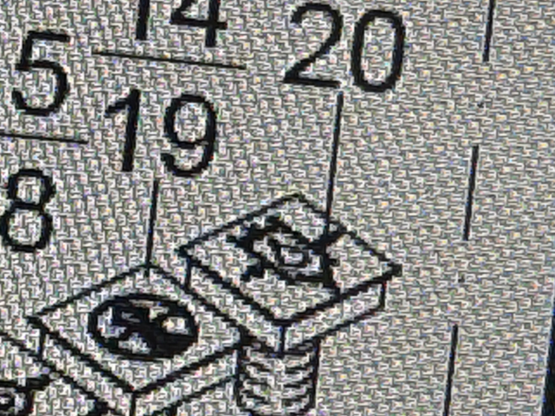

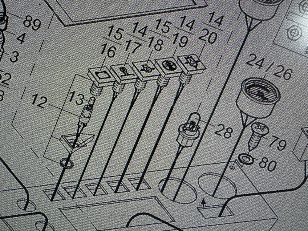

Im ersten Bild unten sieht man die Lampe an Position 20. Im anderen Bild ist das Symbol vergrößert.
In der Teileliste steht dazu wörtlich: "Symbol Hydr. Oelfilterverschmutz."

Ich würde auch annehmen das der Hydraulikfilter gemeint ist, ( "Symbol Hydr. Oelfilterverschmutz.". ) ist ja zimlich eindeutig.
Bist du schon weitergekommen ?
Schau doch mal ob in der Nähe des Filtergehäuse ( Hydraulikfilter) ein Schalter verbaut ist.

Während ich für ein paar Tage weg war, ist der Filter angekommen.
Ich habe ihn gleich eingesetzt und siehe da: die Lampe bleibt dunkel.
Damit dürfte die Frage nach der Bedeutung der Warnleuchte beantwortet sein. Warum sie aber ein so unbekanntes Symbol anstelle des sonst gebräuchlichen zeigt, bleibt zwar unklar, ist ab jetzt allerdings auch nicht mehr wichtig.
