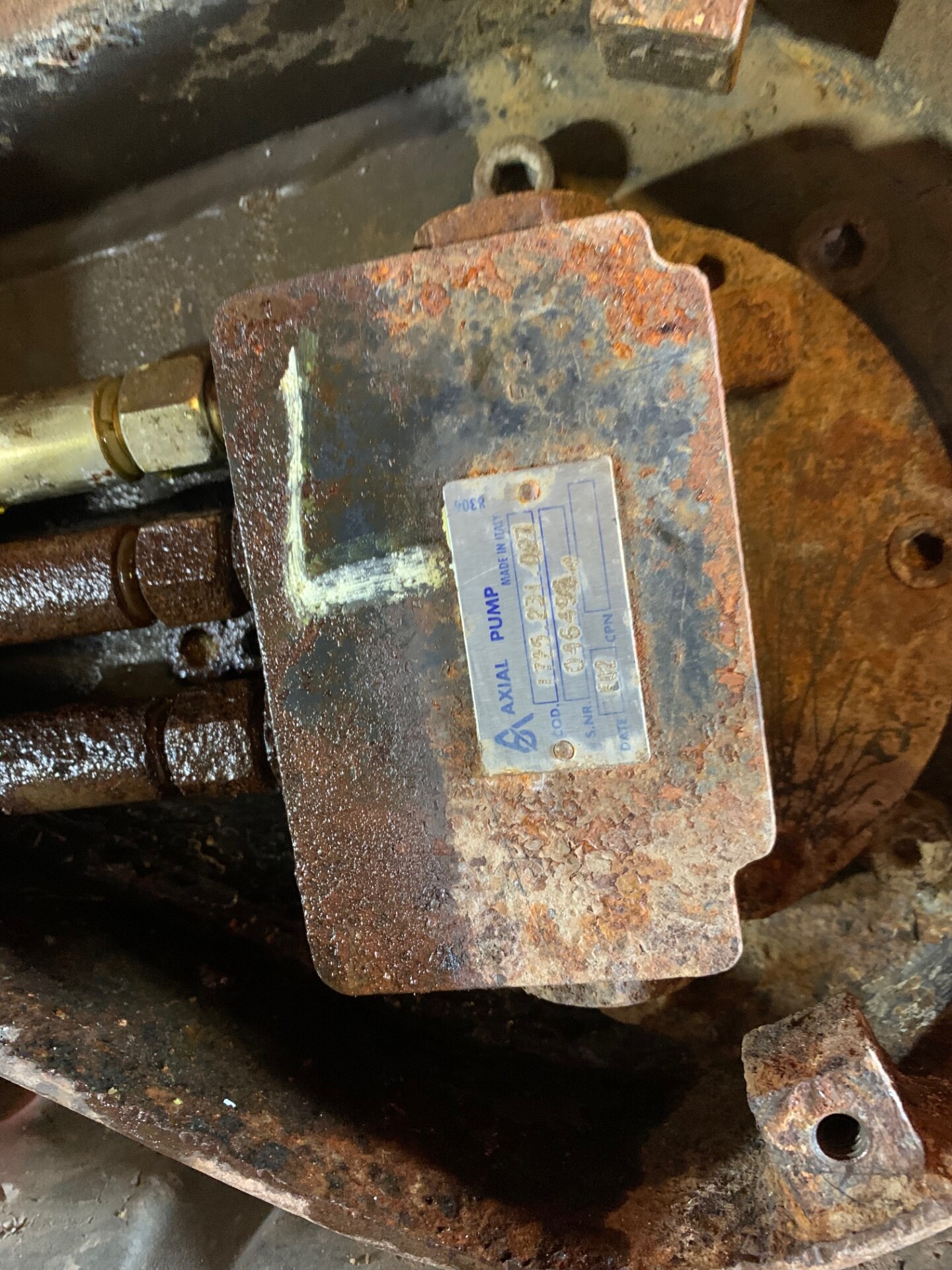

Dann müssten die Ventile ja von einem der Vorbesitzer eingebaut worden sein ?
Das sieht aus wie Drosselventile, die verringern die Durchflussmenge. Damit könnte jemand versucht haben die Endantriebe so einzustellen das sie gleich laufen. Halte ich für keine gute Lösung, du könntest versuchen die Ventile so weit zu verstellen das die Antriebe gleich laufen. Ich denke das klappt nicht gut und hat auch mit der Temperatur des Öl zu tun. Die richtige Lösung wäre den defekten Antrieb tauschen oder beide neu, dann laufen sie garantiert gleichmässig. Hör mal was die Hydrauliker sagen.
Posted
Schau mal ob noch die originalen Fahrmotoren drin sind. Evtl.wurde einer schon mal.erneuert.
Könnte sein das der nachbau nicht exakt die gleichen Daten hat

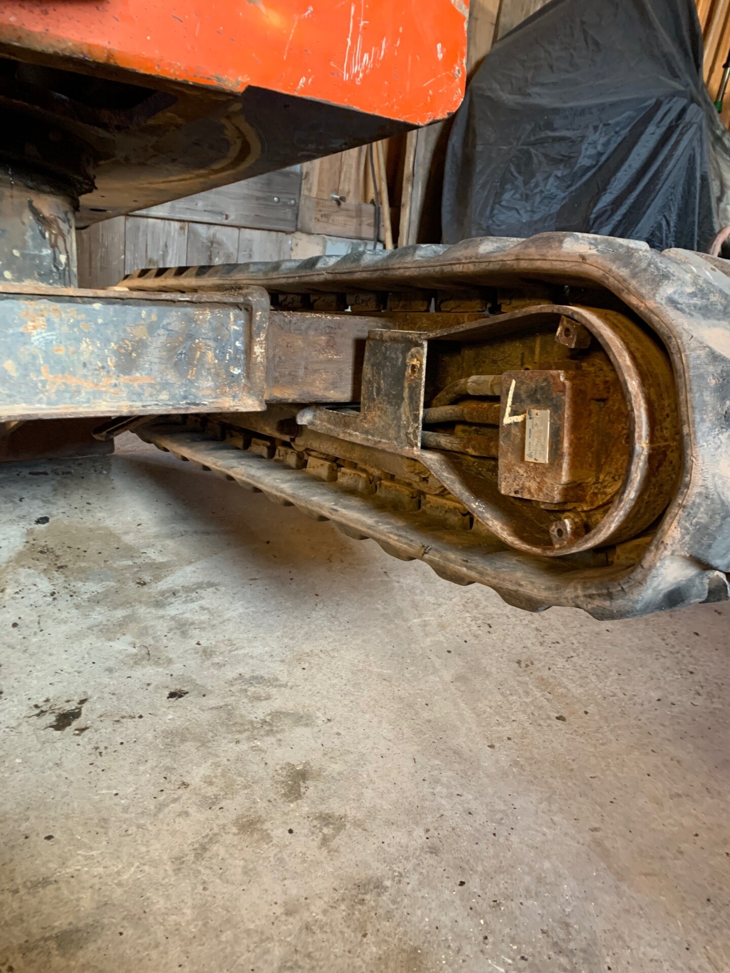

Ja die hat einer eingebaut. Hab jetzt festgestellt das die eigentlich ganz offen waren. Werde die jetzt mal ausbauen und schauen was dann Sache ist.
Aber die Ventile sind auf alle Fälle in dem fahrantrieb eingebaut der schneller ist.
