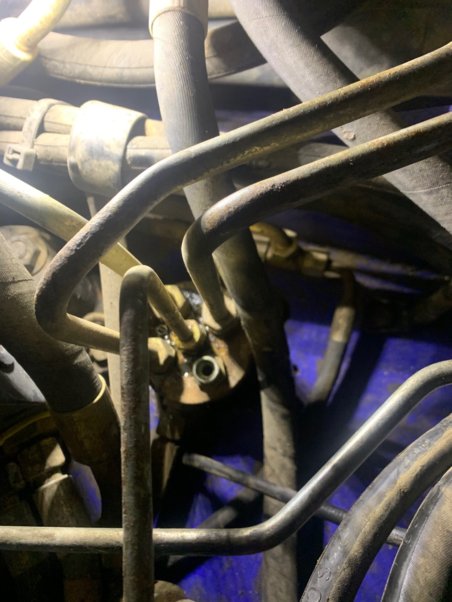

Die Leitungen gehen direkt fest zum steuerblock?
Würde vllt. Jetzt ersmal.an der pumpe messen oder die
Pumpenanschlüsse tauschen.
Das geht schnell und einfach.
Wenn der Fehler wandert ists die pumpe
Edited by jsf
  • Like 1
Posted
Ja die Leitungen gehen direkt mit fester Leitung zu den  steuerblocks.
2 Leitungen zu einem 2 er steuerblock und 2 Leitungen zu einem größeren steuerblock.
Dann werde ich das dann mal in Angriff nehmen.
